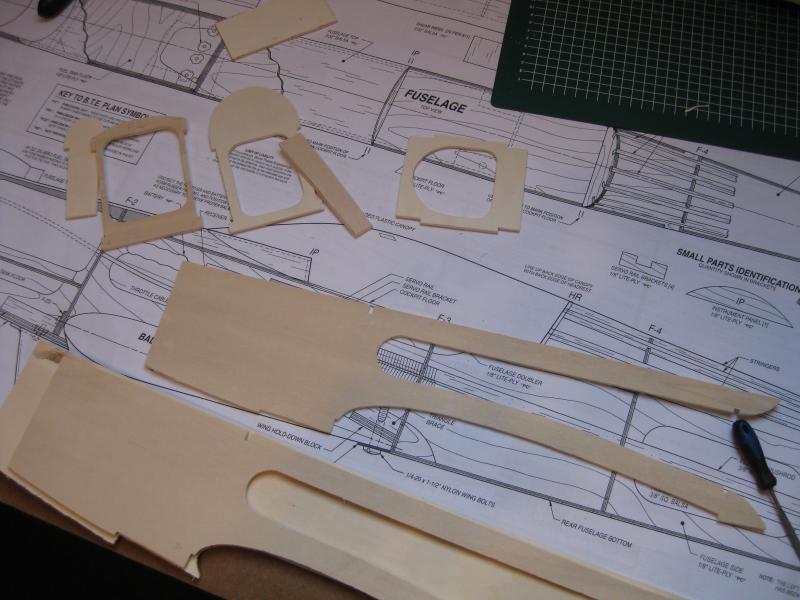

dit weekend aan het zagen geweest van de spantjes en rompdelen en de dubbeling van de romp zodat het geheel iets sterker word
losse spantjes
full

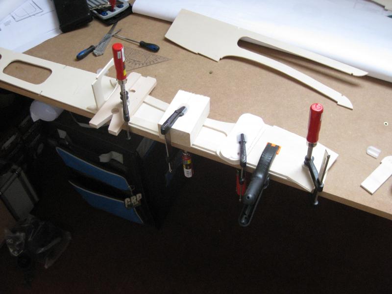

de versterking van de romp er op gelijmd
full

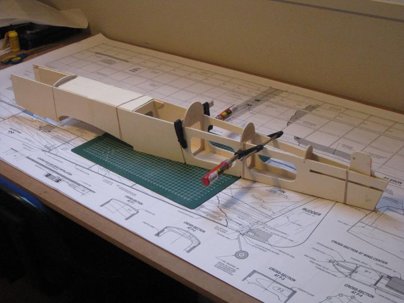

en een losse passing van de romp
full

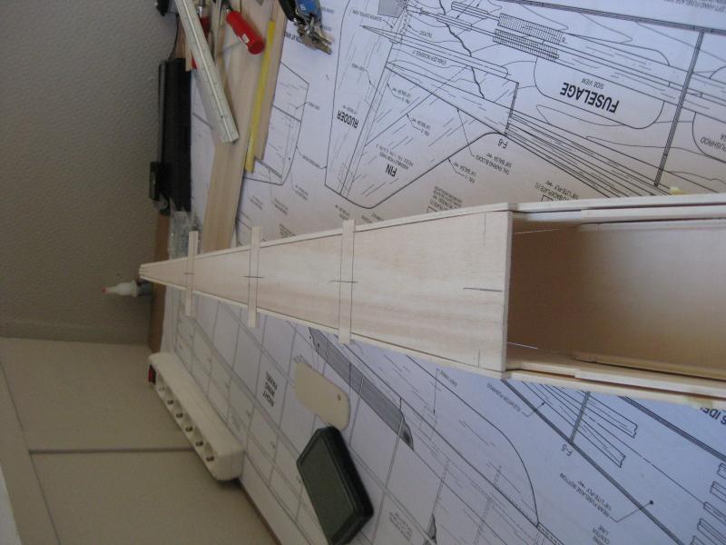

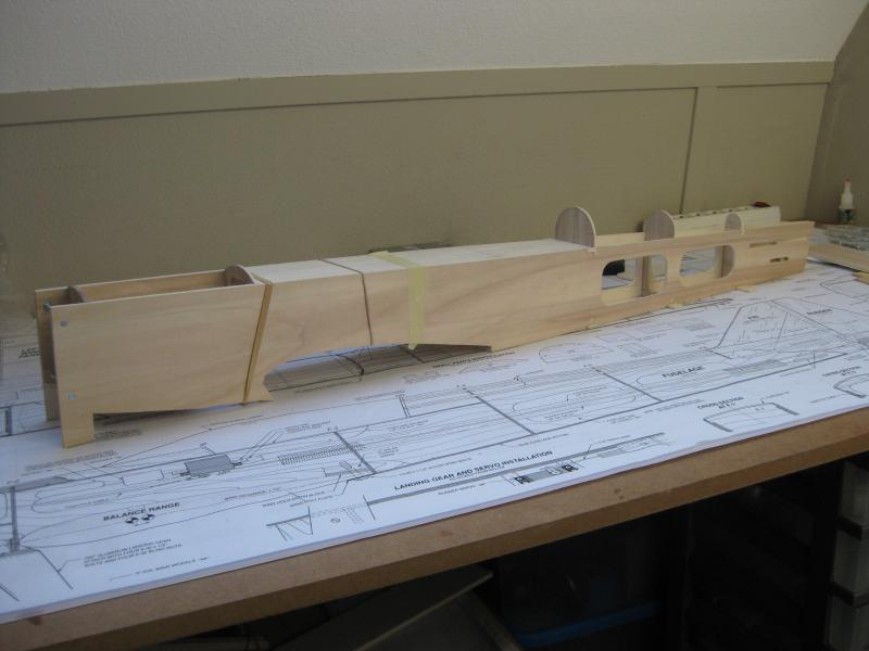

ben helemaal opnieuw begonnen met de bouw
en ben veel meer tevrede met het resultaat
het is meschien op de foto,s niet goed te zien maar alles is veel mooier gezaagd
bij de eerste keer had ik alles overgetrokken op papier en dit op het hout gelijmt en dan zagen maar dat is dus niet helemaal nauwkeurig
nu heb ik veel meer afgetekend op het hout zodat je meer vaste maten heb

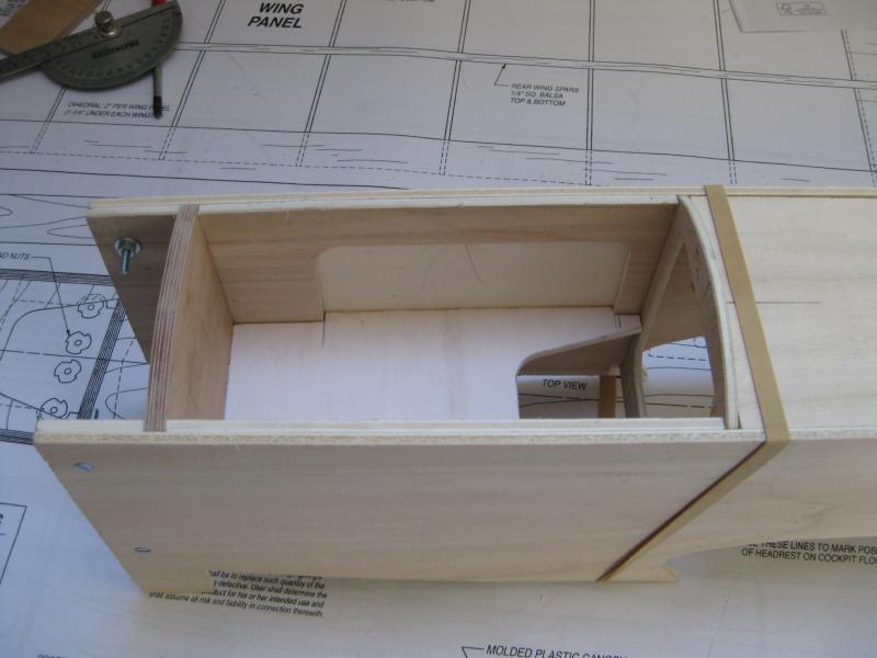

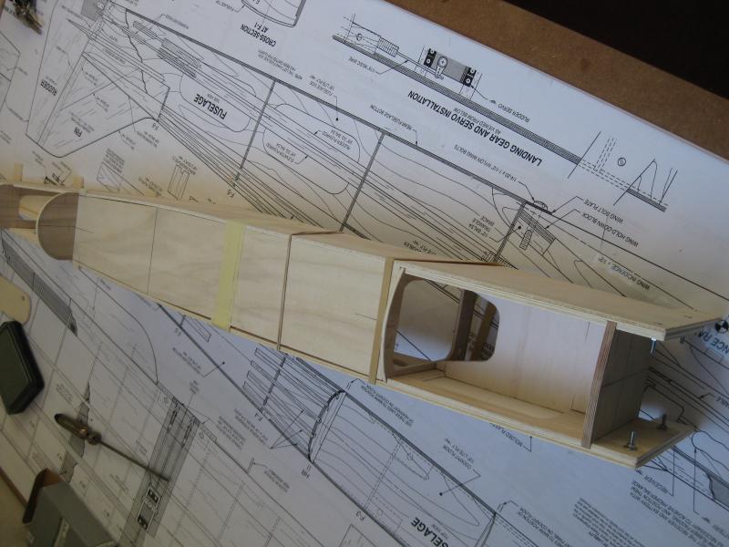

bij de eerste droog passing past alles goed en is het ook haaks en recht

lang moeten kijken hoe de tank vloer nu op ze plek kwam
naar de handleiding door gelezen te hebben zag ik het er is in de fuselage doubler een uitsparing gemaakt waar de tank vloer op komt te liggen
full
ook de cockpit vloer gezaagd
full
en de bodemvloer
full

is het meschien een idee om in de cockpit vloer en bodem wat uitsparingen te maken zodat er iets gewicht af gaat het is maar minimaal is ook maar idee graag hoor ik van de ervaren mensen of dit zin vol is
Als ik de venture nog zou moeten bouwen zou ik ook de voorkant maken zoals iTuur heeft gedaan ziet er echt zeer mooi uit, de voorkant van de vleugel heb ik ook ingedekt is veel stijver en met folien ook veel makkelijker.
even een vraag kunnen jullie nou de foto,s zien en is het zin vol om in de bodemplaat en cockpit vloer wat extra uitsparingen te maken
De foto's zijn goed zichtbaar.
Waarom extra uitsparingen in de cockpit vloer voor gewichts besparing is dat niet nodig, deze is van ⅛ balsa.
