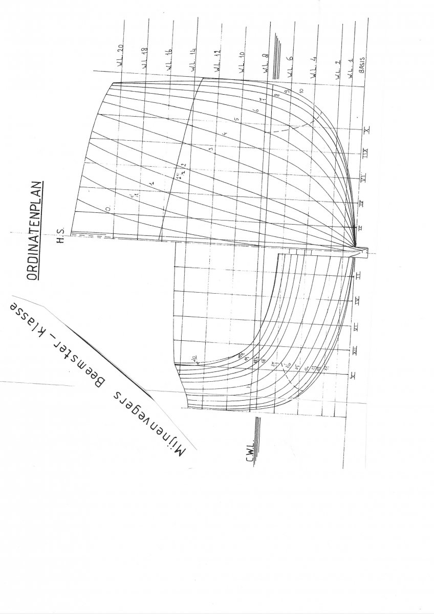

    Hoe lees ik het spantenplan, en hoe zet ik dit over op hout?
    Het schip wordt een slordige 80 cm lang, en zo'n 15 cm breed dus de volgende vraag is; welk hout/dikte ga ik gebruiken?
    Hoop dat de tekening zichtbaar is.
    Groet: Hans.

    Hans, De tekening is goed zichtbaar. Je ziet dat de spanten zijn genummerd. Neem aan dat deze nummers ook op het zijaanzicht staan. Als de tekening niet op de bouwschaal is dan deze aan (laten) passen. Elke spant is maar voor de helft aangegeven. Zelf heb ik ze per spant overgetrokken met carbonpapier. Dan op hartlijn schip het papier dubbelvouwen en uitknippen. Uitgeknipt deel op triplex plakken en daarna uitzagen. Houd rekening met de dikte van de latjes voor het beplanken. Raad je aan om op een stevige bouwplank het spantenframe te monteren. Bouw je met de kiel naar boven, dan de spanten aan de bovenkant voorzien vañ een verlengstuk. Ga je de romp bekleden met epoxy en keperdoek dan ook rekening met de dkte daarvan houden. Hieronder een link naar het bouwverslag van mijn coastertje, waarin één en ander wordt beschreven. Wens je veel lees- en bouwplezier. Toen de Bedum nieuw was bracht ze een bezoek aan Groningen en ben ik aan boord geweest. Moet rond 1961 zijn geweest. Gr. Klaas.

    Hallo Hans, Denk dat ze op de Bedum niet zo blij waren met hun bezoek aan Groningen. Hartje zomer, warm en geen zuchtje wind. Toch zagen ze kans om bij het afmeren aan BB een fikse schram in de huid aan te brengen. Je keek zo op het blanke hout. Zijn eigenlijk geen schepen om op binnenwateren mee te manoeuvreren. Waren de motoren vanaf de brug te bedienen?Zat toen nog op de MULO. Als bezoeker mocht je los aan dek rond lopen, maar de ingang naar de MK was afgezet. Heb me op het achterdek door een vluchtluik laten zakken en werd beneden netjes rondgeleid door een machinist. Het hout voor de spanten heb ik gekocht bij Formido of Praxis. Was 3,5 mm triplex. Kun je zelf één of meerdere vlakke plaatjes uitzoeken. Heb de spanten met een paar latjes op de bouwplank geschroefd. Maar dat is wel zichtbaar in het bouwverslag. Je moet maar kijken of je tevreden bent met de houten romp, of dat je er een plug van maakt om een dun epoxy huidje over te trekken. Voordeel is dan dat je dan een romp hebt met optimale ruimte en ideaal om mee te gaan varen. Voor een statisch model is het niet nodig, maar bedenk wel dat er op termijn wel wat krimpscheurtjes in het hout kunnen ontstaan. Hikte in het begin wel tegen het werken met epoxy aan, maar achteraf gezien is het me ontzettend meegevallen. Kwestie van je goed voorbereiden. Maak desnoods een stappenplan. Die tijd betaalt zich dubbel en dwars terug. En veel bouwverslagen lezen. Succes ermee! Gr. Klaas.
