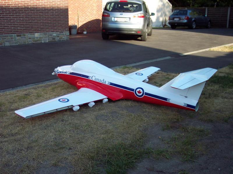

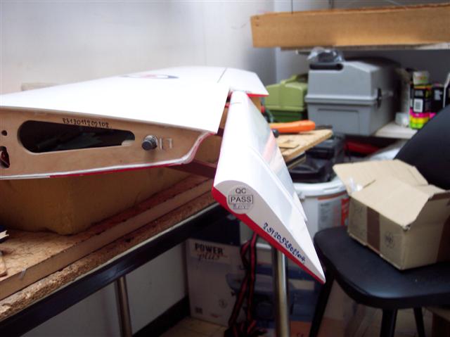

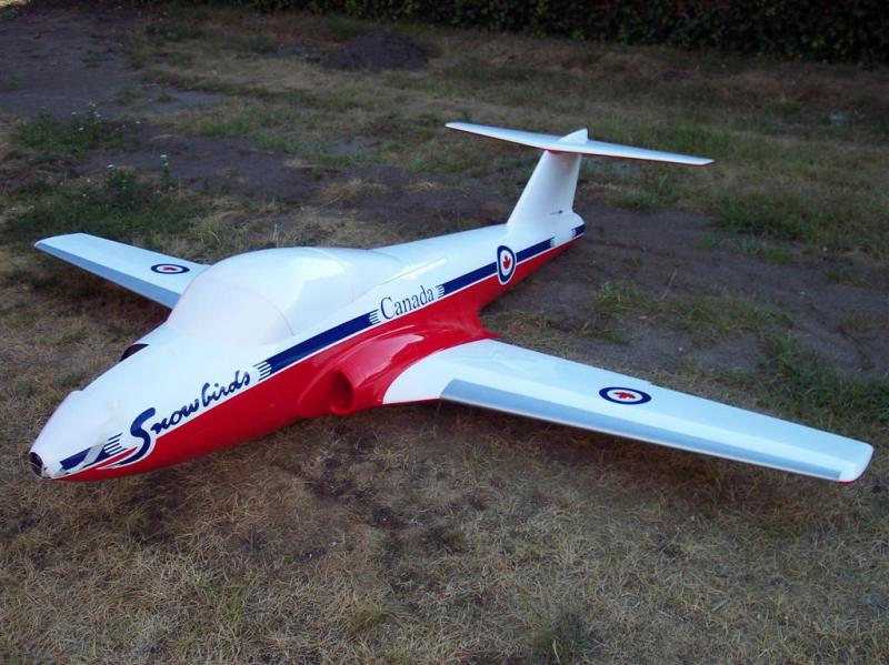

Vanmiddag werd deze afgeleverd door de eigenaar. En deze namiddag heb ik alles maar even geïnspecteerd en ik kon het niet laten van al één wieldeurcilinder te monteren :).
De kit is al heel ver afgewerkt. Het is meer ARF dan een BVM ARFje. Deze kit is ook een niveau'tje hoger dan de Flash, maar er is zeker niet te zuinig met de lijm omgesprongen.
Enkele foto's:

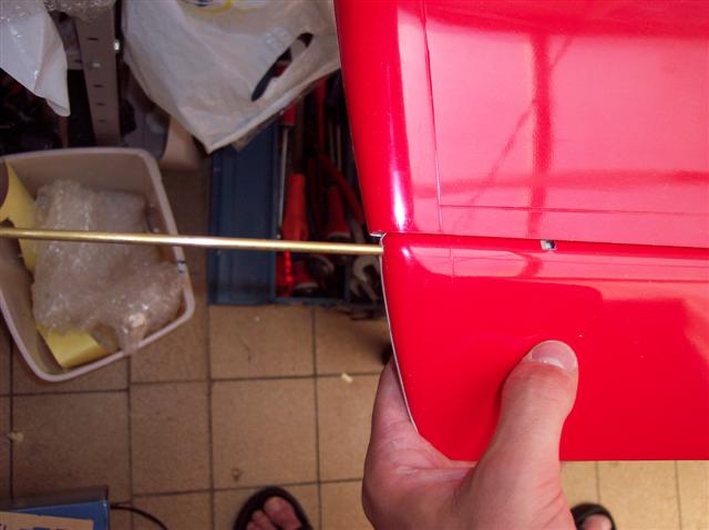

1) Het scharnier van het rolroer wordt gedaan met een messing buisje. Ik was benieuwd of het allemaal zou passen. En dat was ook zo :-)
full

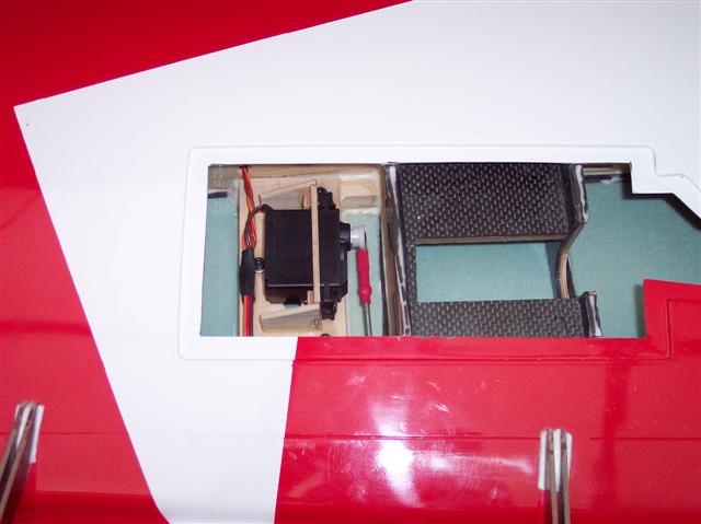

De servo van het rolroer (8411):
full

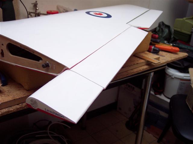

De flap
full

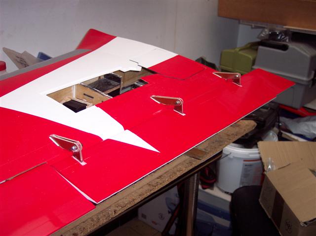

Scharnierpunten van de flap. Is niet zo heel mooi maar wanneer zie de onderkant van je kist eigenlijk :rolleyes:
full

Hee Koen,
schiet al lekker op zo! Ik ben ook wel een fan van die slotted flaps, ziet er wel erg mooi uit.
Inderdaad verdienen de flap-scharnieren van CARF niet de schoonheidsprijs - die hadden ze best mooi rood of wit mogen maken. Maarja, dan moet je bij laag overkomen maar op zn kop he ;)

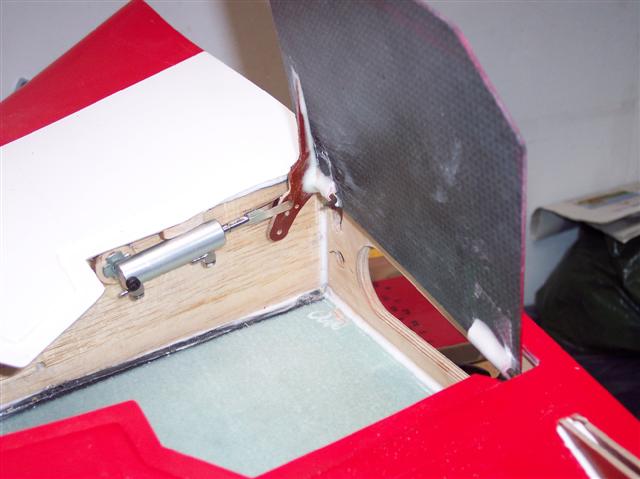

Blijft die inslagmoer voor je deurcilinder wel goed zitten.
Er zit namelijk geen klemming op. Normaal doe je de inslagmoer aan de ene kant van je houtje, en wat je vast wilt schroeven aan de andere kant van je houtje. Dan klemt het geheel vast. Maar hier kan hij er toch uitvallen?
full
Die inslagmoer blijft zitten met epoxy. De krachten zijn zijwaarts dus ik denk wel dat dat blijft zitten ...
