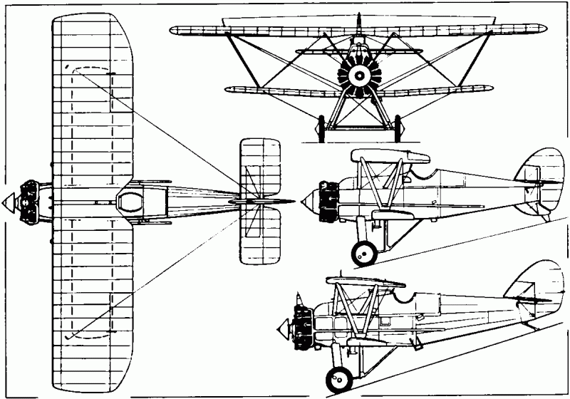

hier nog even tekening van siskin

-Armstrong whitworth siskin IIIA
Siskin is een leuke kist, veel karakter! wel behoorlijk complex model om te bouwen met al die details. Wat betreft layout: heb ik jou de schaaltekening van A. Granger toen gestuurd? Ik heb inmiddels nog wel meer info. In principe heeft de Siskin voor VV best aardige proporties behalve het stabilo, is wat aan de kleine kant... Maar als je dit iets zou vergroten... En zou dan zelfs misschien geschikter zijn als electro kist.

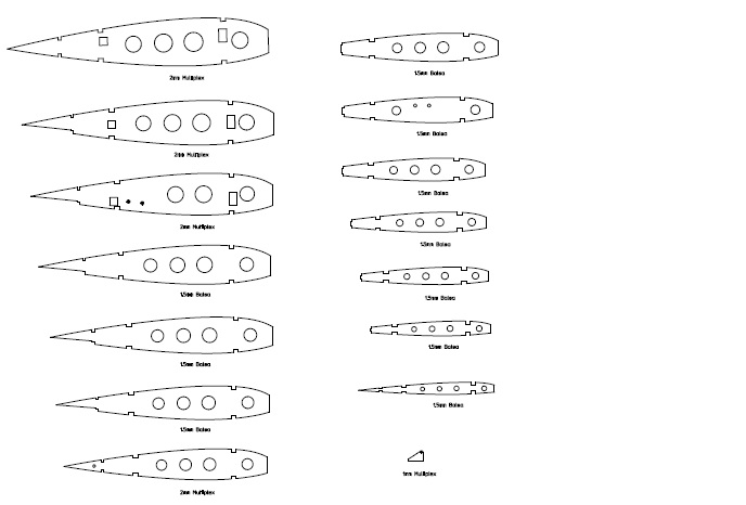

Oke ik heb van een schaalbouwer(bedankt Hans;)) een hele set tekeningen toe gemailt gekregen.
Nu zitten daar natuurlijk ook de ribmodelen bij,maar deze zijn voor voor schaalmodel met besturing.
kan ik deze ook gebruiken voor vrije vlucht?
Of moet ik wat tekeningen gaan kombineren?

full
Deze ribben kan je wel gebruiken, en als dit het profiel is wt de echte G1 gebruikte zou ik dat ook zeker overwegen. Aan de andere kant denk ik dat het beter vliegt als je de onderzijde van de vleugel wat vlakker maakt. Dan krijg je weer de afweging wat je belangrijker vindt, schaalnauwkeurigheid of vlieggedrag. En het vlieggewicht is altijd belangrijker dan de keus en nauwkeurigheid van het profiel.
De complexiteit heb je wel goed gezien, en je moet erst maar eens bedenken hoe je met name de romp met al die ruitjes kan gaan doen zonder dat er veel gewicht in gaat zitten. Als je die romp kan bouwen dan komt de rest wel goed, dat is dan een stuk makkelijker.
