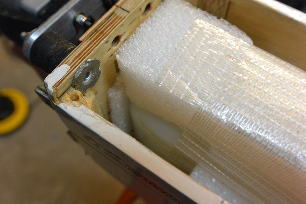

Bijtijds een tankje bestellen van voldoende inhoud. Lindinger Oostenrijk heeft mooie tankjes. Bijkans 260cc volstaat. Zeker als je met een kleine viertakter zou gaan tuffen? En daar van uitgaan in de bouwfase. Vroegtijdig passen.
Ik teken de aanpassingen altijd even uit. Schuifmaat er bij. En met karton pasmodelletjes maken. Daar na omzetten naar definitief.
Tankjes kan je ook goed inpakken en locken met polyetyleen verpakkings schuim. Tref je vaak bij huishoudelijke apparaatverpakkingen. Kan je snijden en uitzagen met figuurzaag...

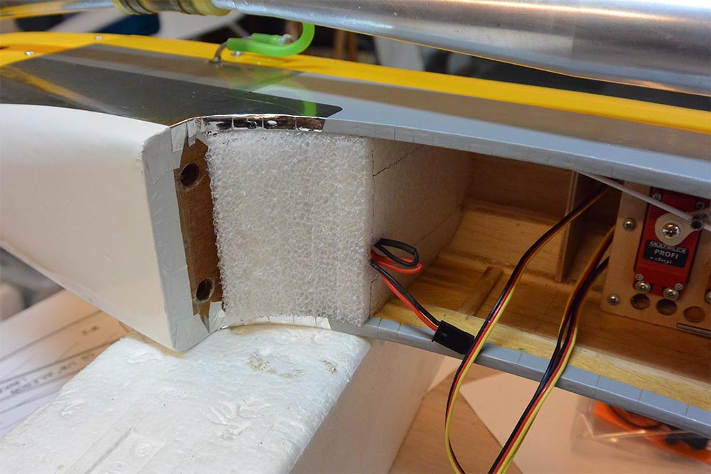

Zie hieronder.... mijn LifePo4 ontvangeraccupakkethouder... Uit datzelfde schuim. Het kan geen kant uit. Zit tussen vleugel en spant klem. Gewoon met dichstbijzijnde grijpgrage gereedschap uit gesneden.
Eerst even maskertje gemaakt uit karton, netjes gemeten met schuifmaatje... schaartje erbij... knipperdeknip... een sjabloonje... Daarna uitgehold... zodat het pakketje er in paste. Zo maak ik ook per gelegenheid een tankhoudertje als het moet. Methode is 'kijk-en-flans-on the-fly'.
Hopelijk zo een steuntje in de rug?

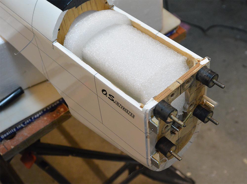

Het accuhoudertje... Cloud Dancer 60
In de Coud Dancer ook een nieuwe Kavan tank in verzonnen... dit was een proefje, later weer aangepast. Er zat overigens een lang niet zo een grote 'stortbak' in. Thans 400cc alcoholica voor een gulzige OS50SX zuipschuit. Mat tape en schuim mooi fix in het compartiment. De motorophanging was ook reeds in een beginstadium van geïmproviseerde verzonnenheid... Dat maakt het zo leuk... alles tweaken naar eigen wens...
Wellicht geen schoonheidsprijs... maar het werkt uitstekend. Geen bellenvorming door trillingen... Het schuim laat zich goed bewerken.
Welnu... tot zovers...
