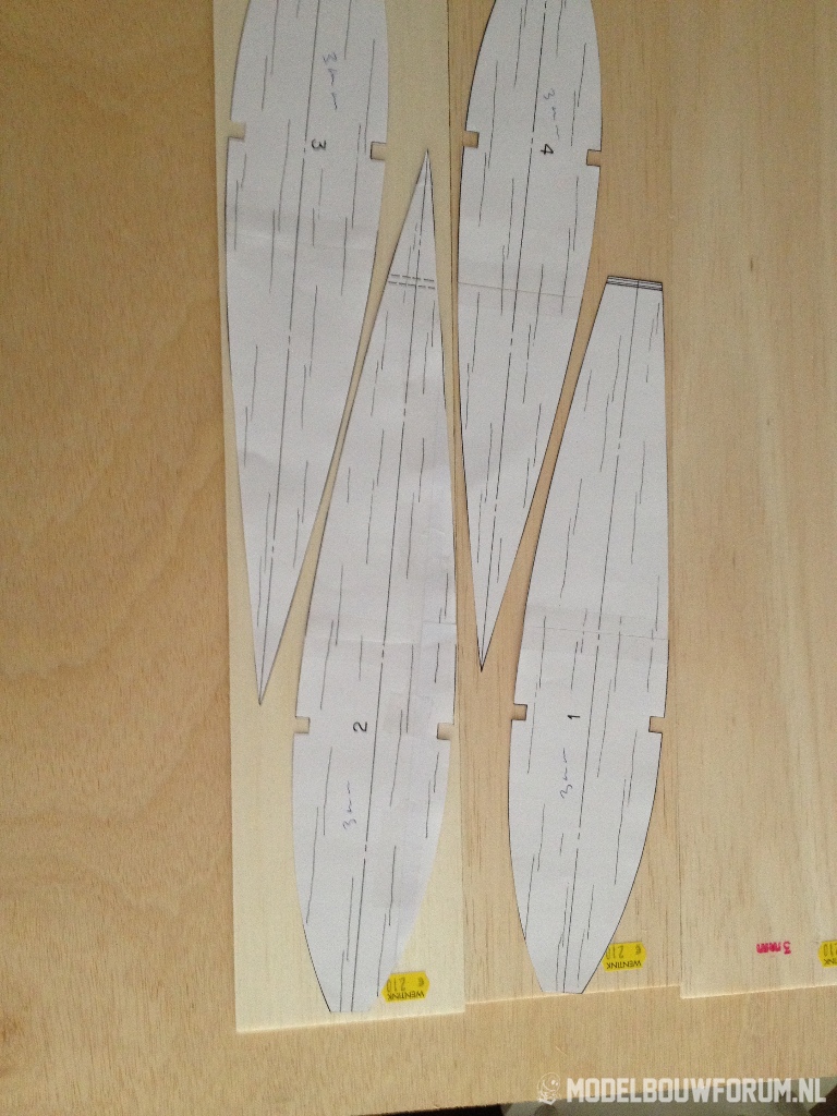

Naast de E-flite Beaver die ik aan het opbouwen ben (ARF) heb ik afgelopen vrijdag spontaan het idee gehad om zelf iets te bouwen vanaf nul. Nog nooit gedaan dus spannend! Ik ben aan het zoeken gegaan naar tekeningen en kwam uit bij de P51-D Mustang. Uitgeprint op ware grootte (totaal 20 pagina's voor 2 tekeningen) en alle a4'tjes aan elkaar geplakt.
Zonder enig benul te hebben waar ik aan begon (begin?) naar de modelbouwwinkel in Arnhem gegaan en wat balsahout gekocht. Daarna de vleugelribben uitgesneden.

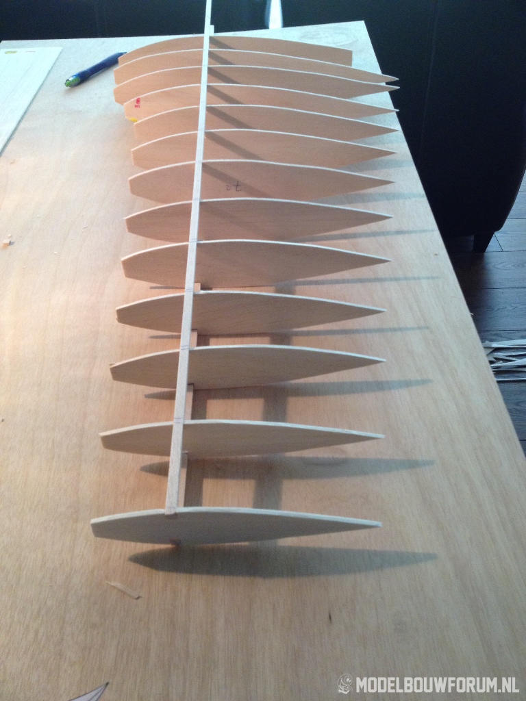

Af en toe even kijken hoe het staat

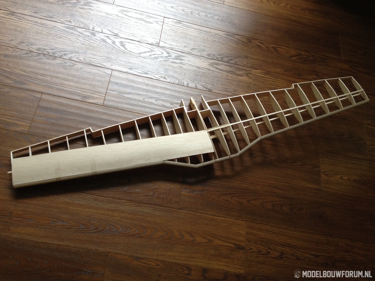

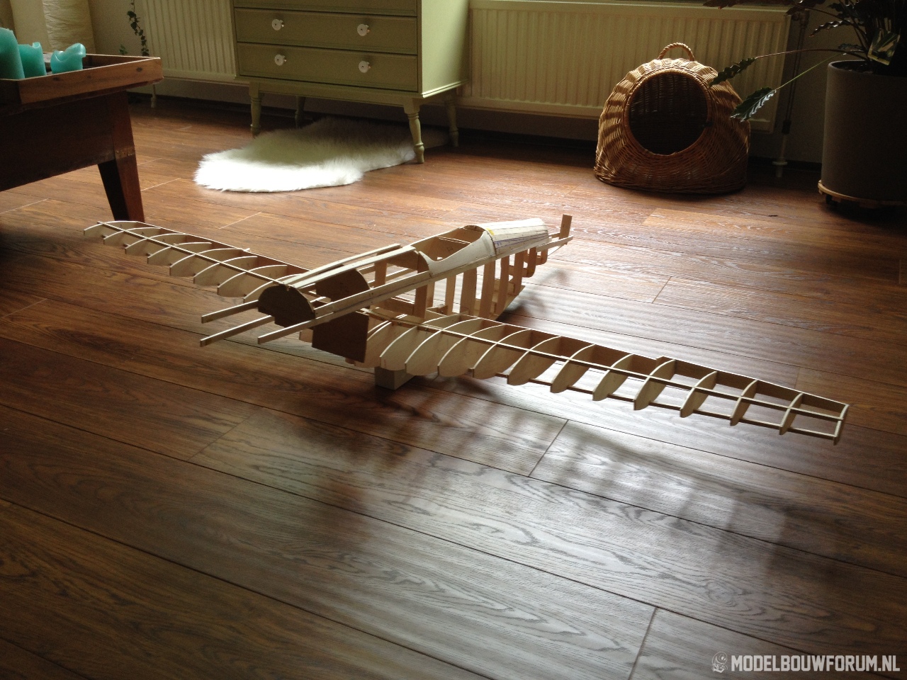

Gister de vleugels aan elkaar gemaakt met braces, onder een hoek van 5 graden
Daarna begonnen met de huid van de vleugels aan de bovenkant. Hier ga ik straks weer mee verder

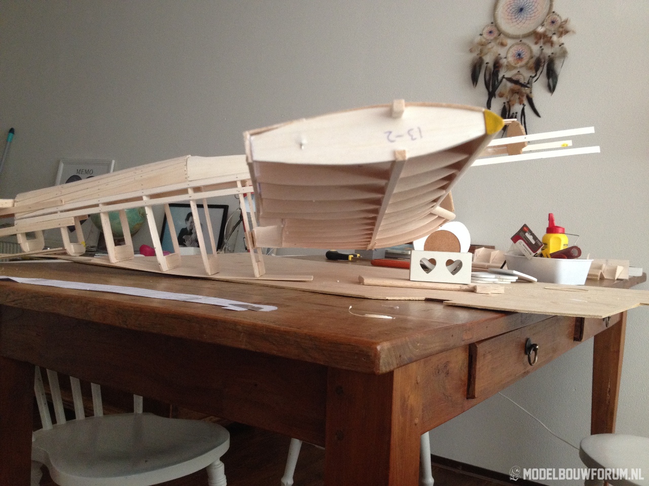

Wat ik het moeilijkst vind is het recht houden van de body. Ik heb er veel aan moeten verbouwen omdat hij toch steeds iets krom leek. Heb op het punt gestaan om helemaal opnieuw te beginnen met de body, maar hij is nu wel weer recht. Vandaag de huid van de vleugels (alleen bovenkant) klaar maken en kijken of ik ophangpunten voor de vleugels kan maken. Voor de critici onder ons; het zal waarschijnlijk niet helemaal een P51-D Mustang worden. Belangrijkste nu vind ik dat hij er goed uit komt te zien en dat hij uiteindelijk zal gaan vliegen. Dat hij een centimeter is gegroeid ten opzichte van de bouwtekening neem ik maar voor lief.

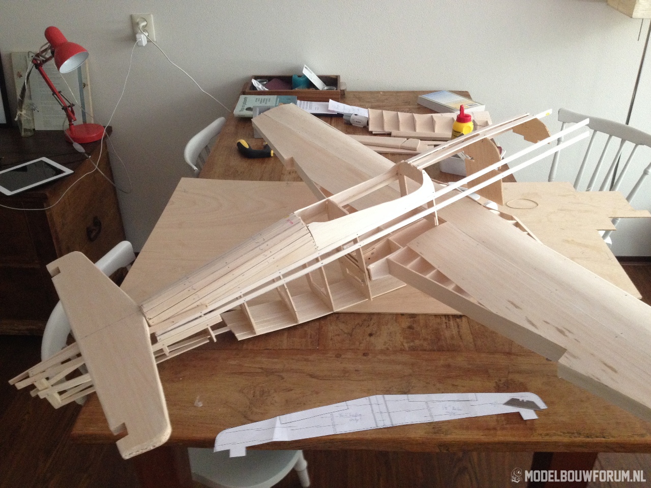

Weer een stukje verder. Staart begint al wat vorm te krijgen, en ik heb de vleugels aan de bovenkant bijna volledig ingedekt.

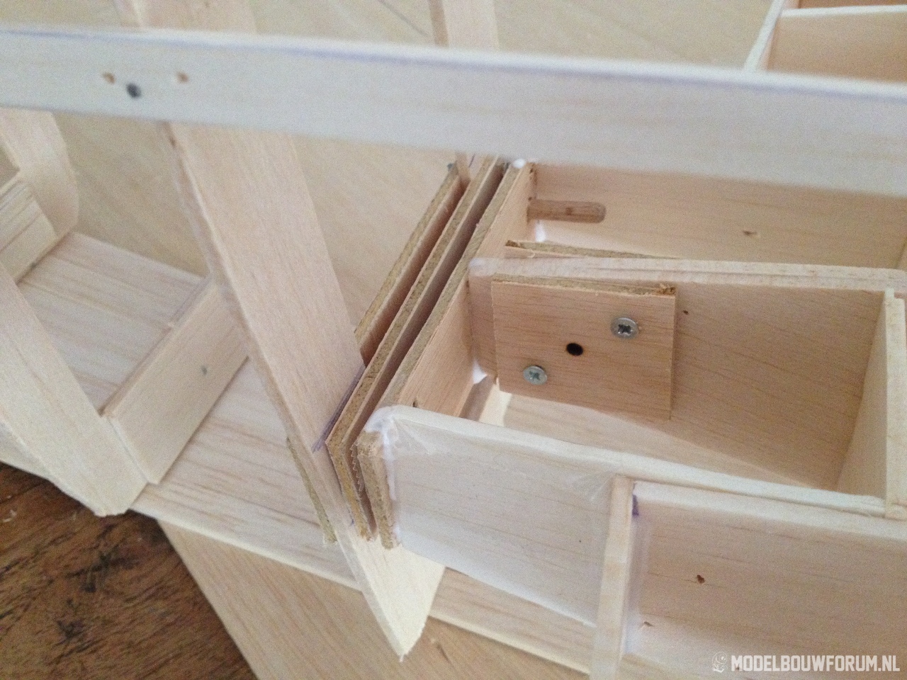

Daarnaast heb ik de eerste ophangpunten voor de vleugel gemaakt. De voorste ophangpunten volgen. Ik zit nog te bedenken hoe ik de achterste montagepunten ga verstevigen want alleen houtlijm lijkt me onvoldoende.
Nu even een vraag; ik heb overal kleine spijkertjes in gedrukt (want het is lekker zacht) waarna ik de boel heb verlijmd. De spijkertjes waren bedoeld om de boel de fixeren maar zijn na het verlijmen niet echt nodig meer. Toch zullen ze nog iets van stevigheid bieden waardoor ik ze wil laten zitten. Goed idee of niet?

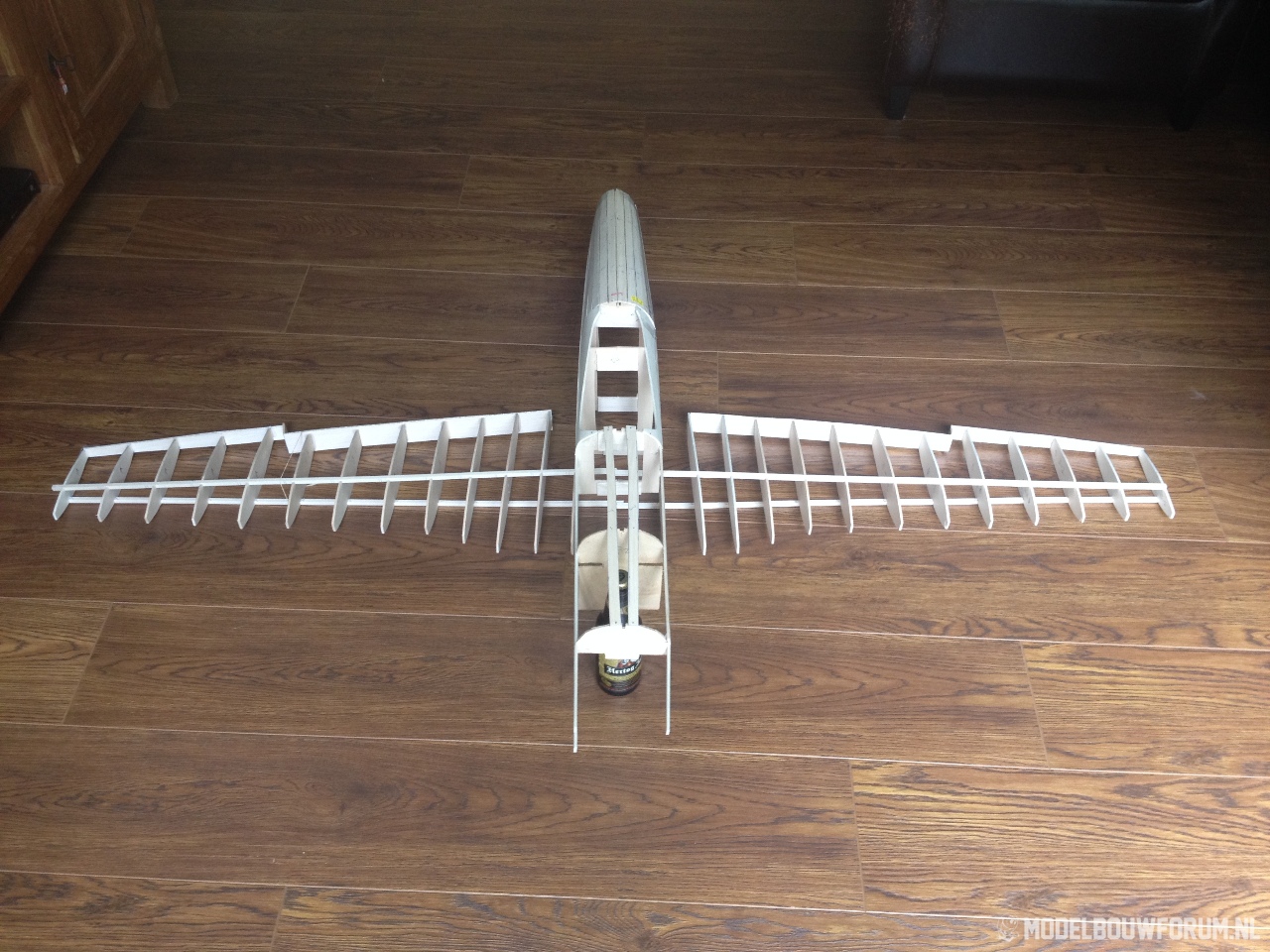

Vandaag de vleugel tips maken en de vleugelbevestiging afmaken. Eens kijken of dat allemaal wil lukken.
Nu komt er toch een vraag wat betreft de vleugels. De bovenkant is ingedekt maar is iets minder strak geworden dan dat ik had gewild. Is dit met een lichtgewicht filler oid nog te egaliseren of wordt dat gelijk veel te zwaar?
