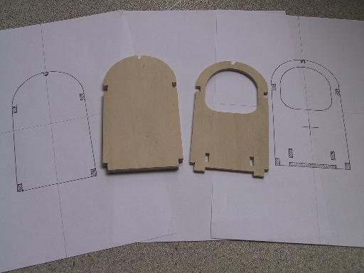

Ik kopieër de tekening altijd op A4 formaat, knip dit uit en plak de tekening met Pritt op het te bewerken hout. Beetje snel zagen en je kunt het simpelweg lostrekken voordat de Pritt opgedroogd is... Werkt perfect!
...van m'n nieuwste bouwproject waar ik deze methode veelvuldig toe pas...
