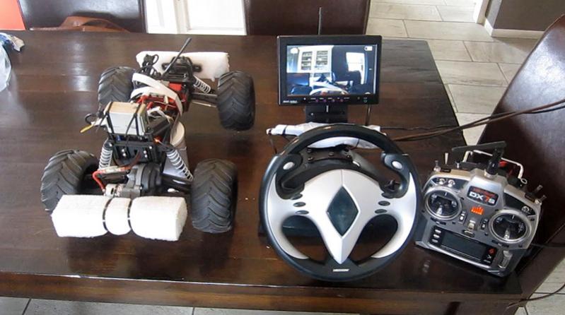

Vandaag voor het eerst mijn omgebouwde besturing getest.
ik heb een oud pc racestuur aangepast en deze gekoppeld met mijn zender.
Ook heb ik een camera op de test auto gemonteerd en op de besturing heb ik een monitor geplaatst.
Sturen, gasgeven en remmen gaat prima.
Nu nog inbouwen in mijn 1:1 aangepaste auto.

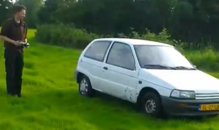

Ik heb een video van test met het pc stuur en ook een kort filmpje van de testrit met de 1:1 auto op youtube geplaatst.

Ik wil de 1:1 verder doorontwikkelen zodat ik deze kan inzetten voor films (stunts)
in de 1:1 kan ik gewoon zelf rijden en als ik uitstap kan ik hem overnemen met de zender. Rem, gas, stuur, handrem, ontsteking, failsafe en automaat schakelen kan ik allemaal bedienen.
De set heb ik zo ontwikkeld dat hij universeel in iedere auto te bouwen is. Wel moet ik dan de auto wat aanpassen, maar dat is niet erg voor stuntauto's die toch kapot moeten of worden opgeblazen.
