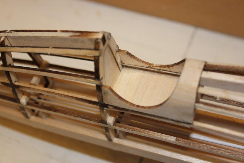

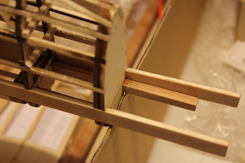

Meer dan een halve meter staan te verzagen voor 2 lucifer houtjes maaaaaar jawel ze zitten erin.

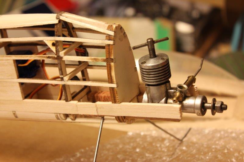

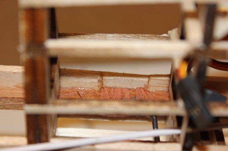

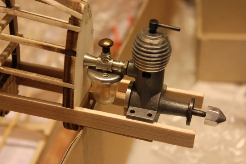

Maar dan het volgende drama de motor wordt dus een gat in het motorschot.
Of misschien toch nog maar wat dieseltjes erbij kopen.:banana:

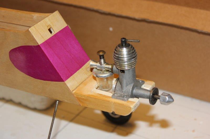

Gaat niet heel hard maar de Bantam staat op eigen benen en de beslissing is gevallen welke diesel waar op gaat .

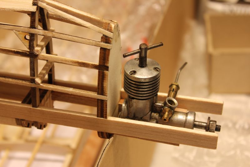

De PAW gaat op de Bantam en omdat de SAM in de wacht staat, gaat de MILLS op de Stick.
Moet bekennen de diesel zo open en bloot dat heeft toch wel wat.
Is krap maar zeker nog wat ruimte voor een tankje
Kan niet wachten om wat medicijn van onze dieseldokter Bruno in het tankje de doen om de Mills te laten zingen.

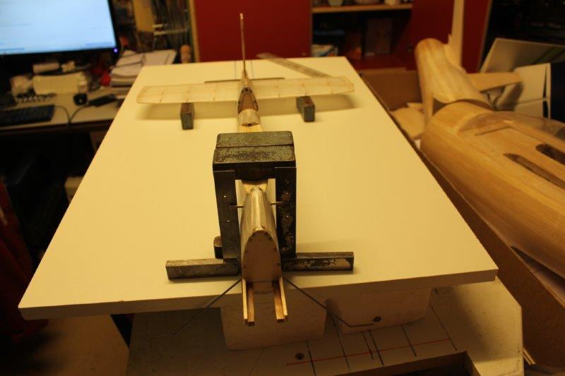

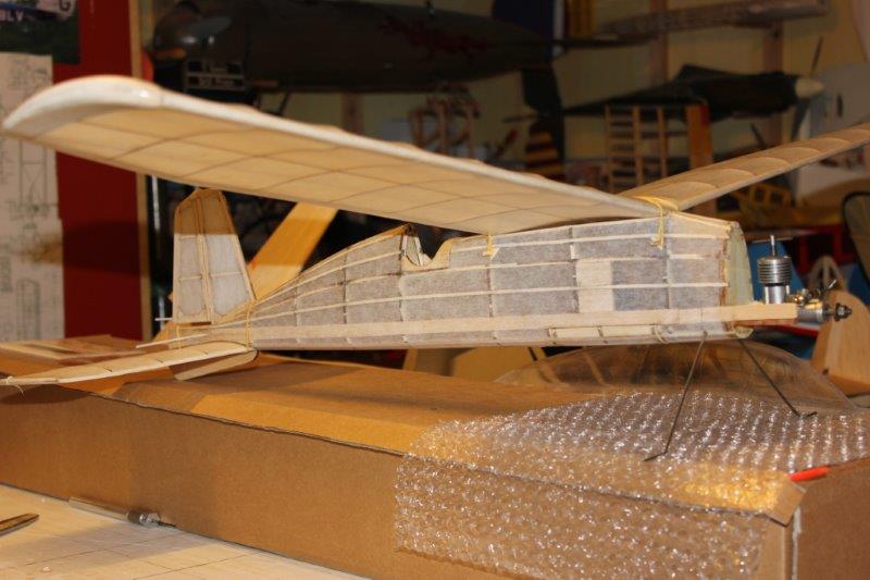

Gaat niet heel hard maar langzaam aan begint het toch steeds meer te lijken op een Bantam.

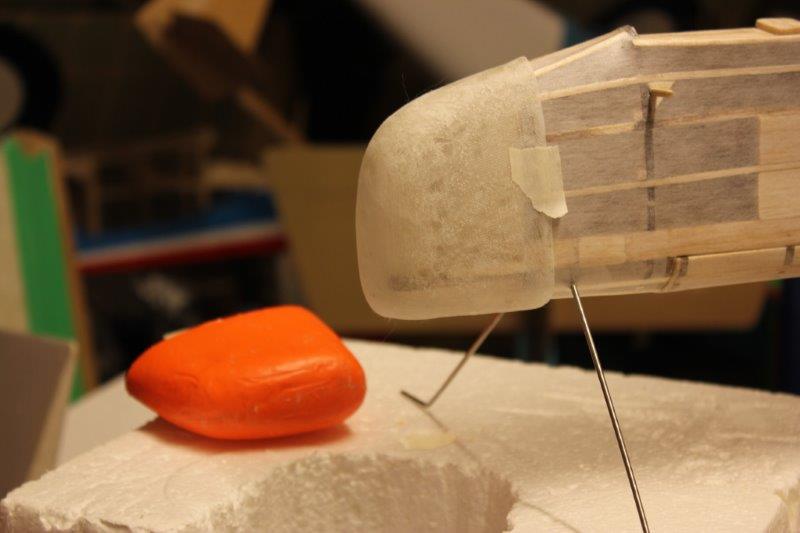

Weet niet of er een piloot in komt maar tegen het rondslingeren van de diesel toch maar even dicht gemaakt

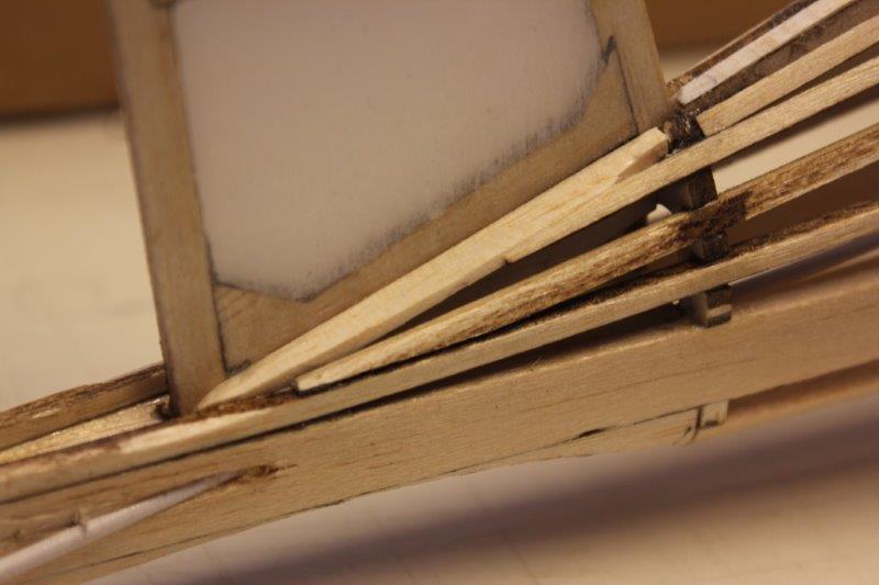

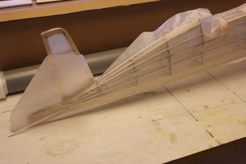

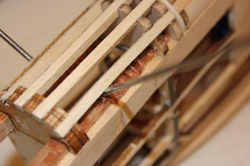

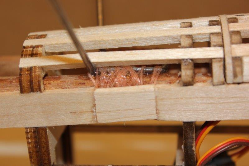

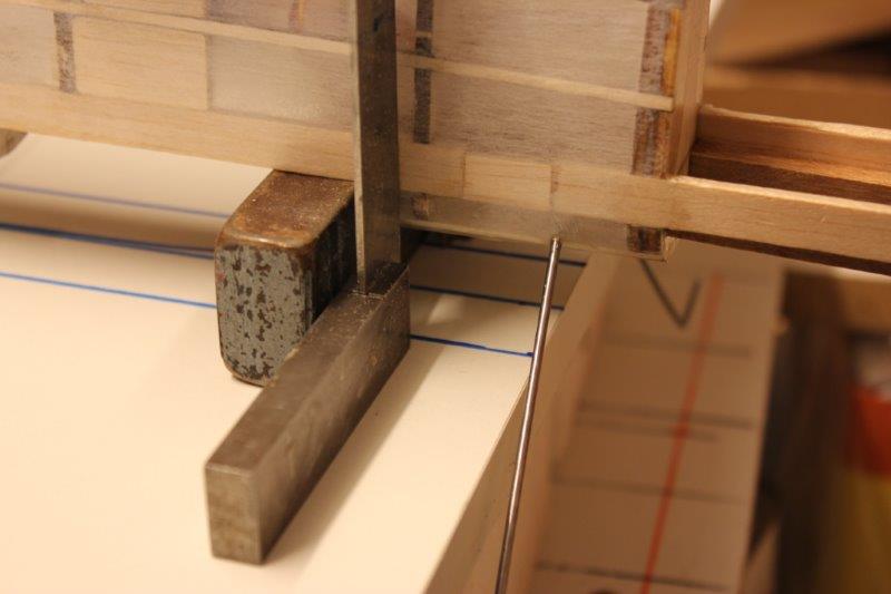

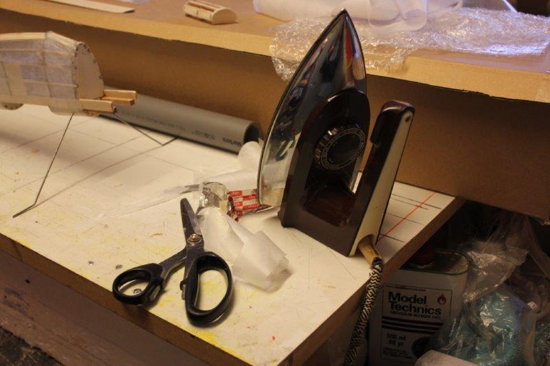

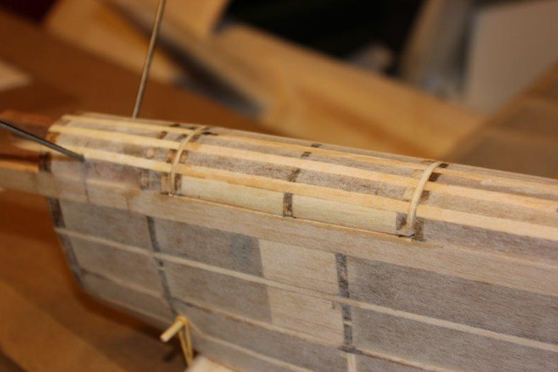

Nog wat plaatjes van het vastzetten van het onderstel met naaigaren en wat ca.
Had wat balsa weggesneden voor het wikkelen met draad.

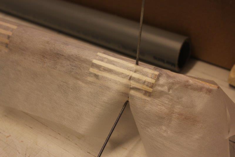

Nog even een klein stukje balsa voor het vastzetten van de Vlies

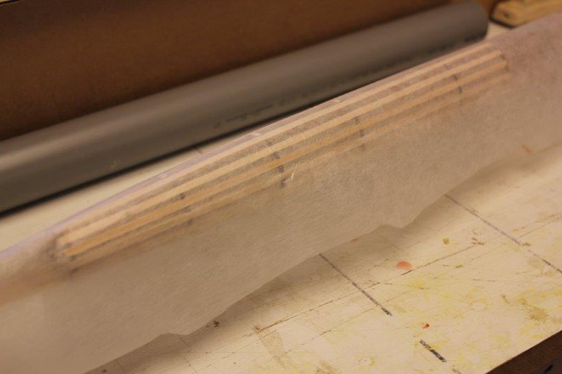

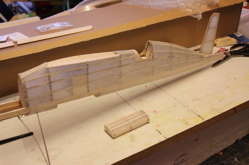

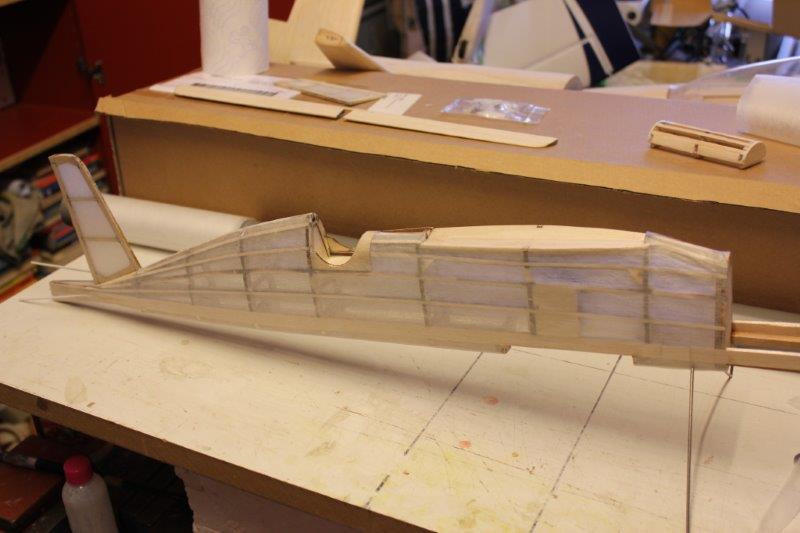

En dan is het niet meer uit te stellen de romp mag dicht met Vlies.
Even een lastig stukje
Zo een kant is dicht

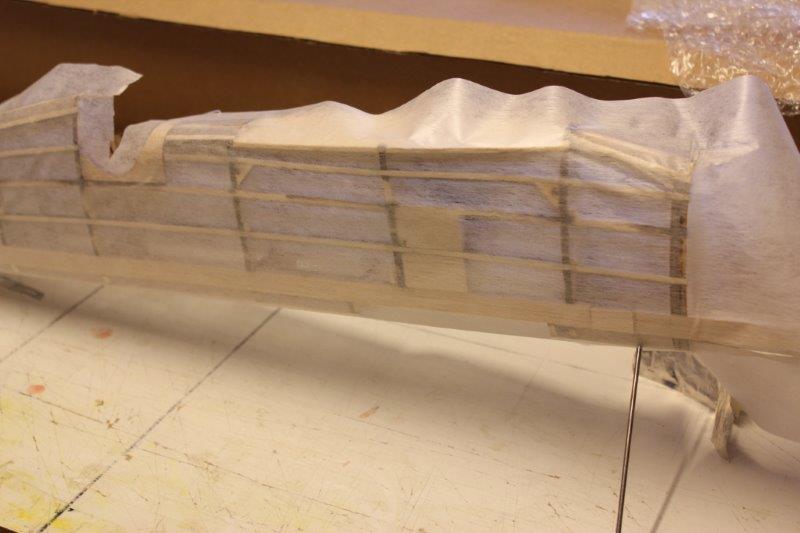

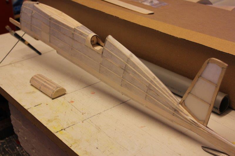

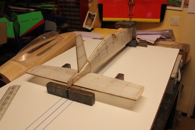

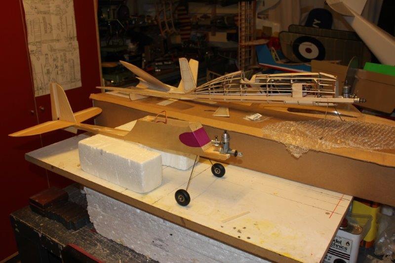

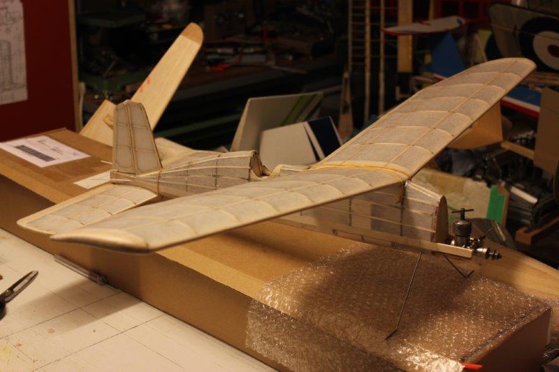

Gelukkig was ik al wat verder dus hier wat meer plaatjes.
Vintage model dus ook vintage tools

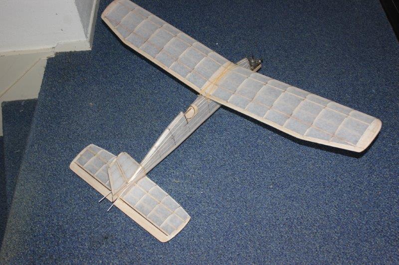

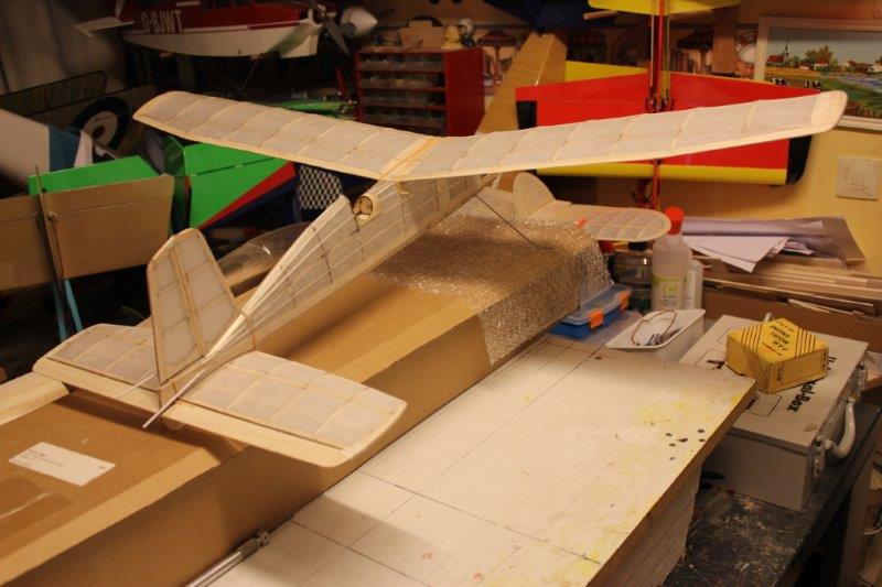

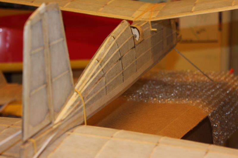

Andere kant ook dicht en een beetje gespannen, ben dik tevreden en heerlijk spul om mee te werken
Effe kijken hoe het eruit komt te zien , romp nu 2 laagjes spanlak de rest al 3 laagjes
Luikje om bij de servo's te komen

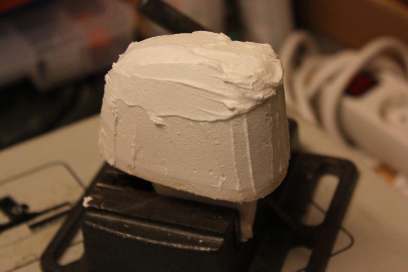

Met posten een beetje achter geraakt omdat in niet echt op gang kwam om een kapje te maken en een tankje.
Kapje is uiteindelijk mooi geworden maar moest door de PAW zoveel wegknippen, dat deze in de prullenbak is verdwenen, vervelend nee want de PAW mag gezien worden.
Tankje ook opgelost en is lekker eenvoudig en denk zelf een prima oplossing.

Omdat het stabilo met een elastiekje vastzat deze eerst maar goed uitgelijnd en gelijmd.
Het kapje moet alleen nog wat schuren

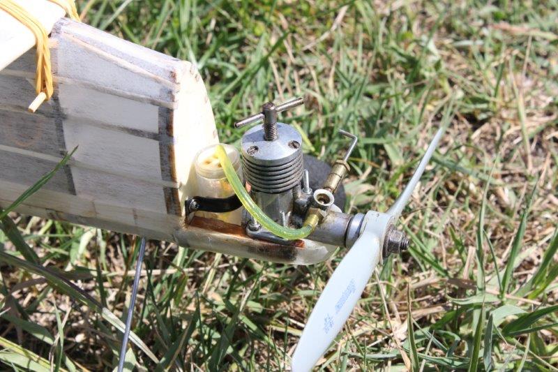

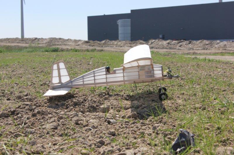

Het eindresultaat is best leuk geworden maar met een diesel eronder blijft er niet van over

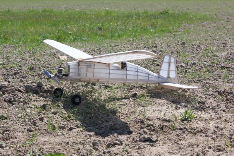

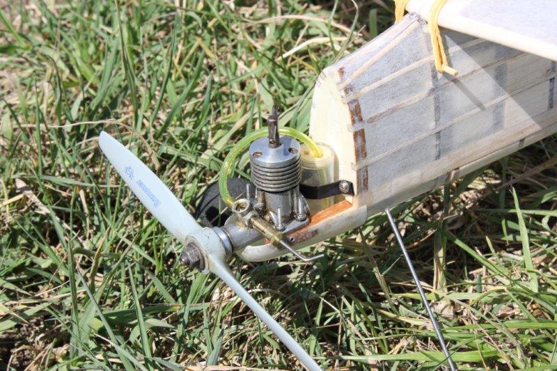

En uiteindelijk het eindresultaat met alleen een onderkapje en de PAW lekker in de openlucht

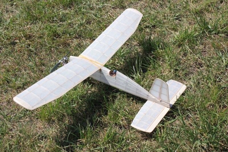

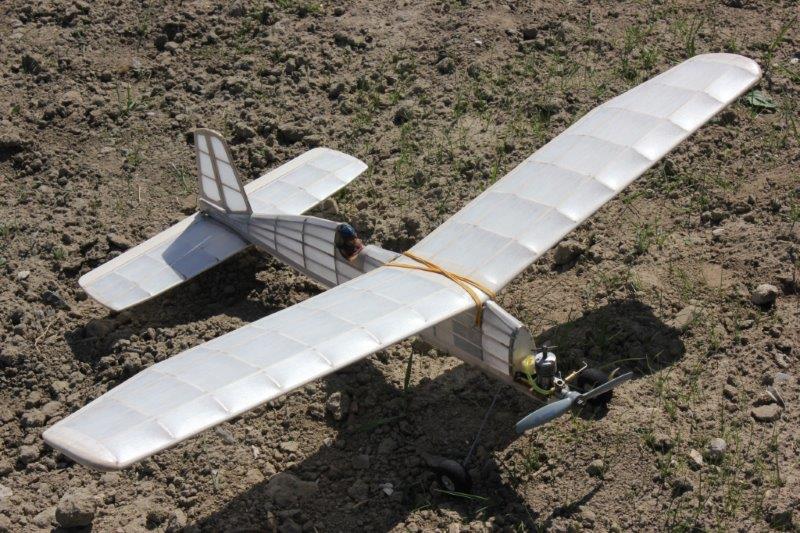

En zo staat de Bantam opeens op het veld, even wennen aan de instellingen van de PAW maar ook dat lukt.
Tankje van een spuit werkt ook goed alleen net even te hoog wil met de start een beetje verzuipen.
Maar loopt de PAW gaat dat prima en blijft verder lekker door pruttelen..
Twijfel nog over wat kleur op brengen want vind hem zo ook erg leuk
Vliegt erg leuk moet nog wat stoeien met het zwaartepunt is nog wat neuslastig, daardoor ook iets minder zwevend maar komt zeker goed.
Met 2-3 klikjes uptrim niet ontevreden en weer en leuke aanwinst als diesel modelletje.
