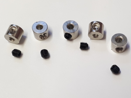

Maar het is nu eenmaal zo dus zoeken we naar een eenvoudige oplossing. Stelringen zoals gebruikt om wielen te borgen zou kunnen maar die kleine madenschroefjes raken gegarandeerd een keer ws regelmatig kwijt. Dus dat is het eigenlijk ook niet

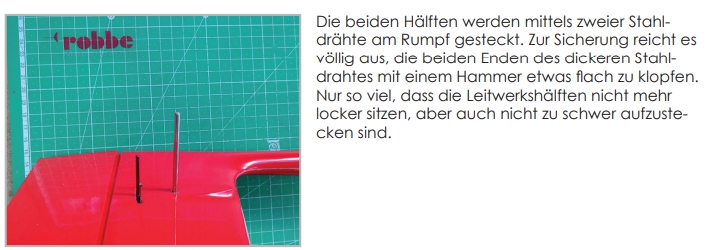

Bij Robbe lossen ze het heel eenvoudig op:
Als je het zeker wil stelen kan je wiel collets gebruiken op de achterste stang

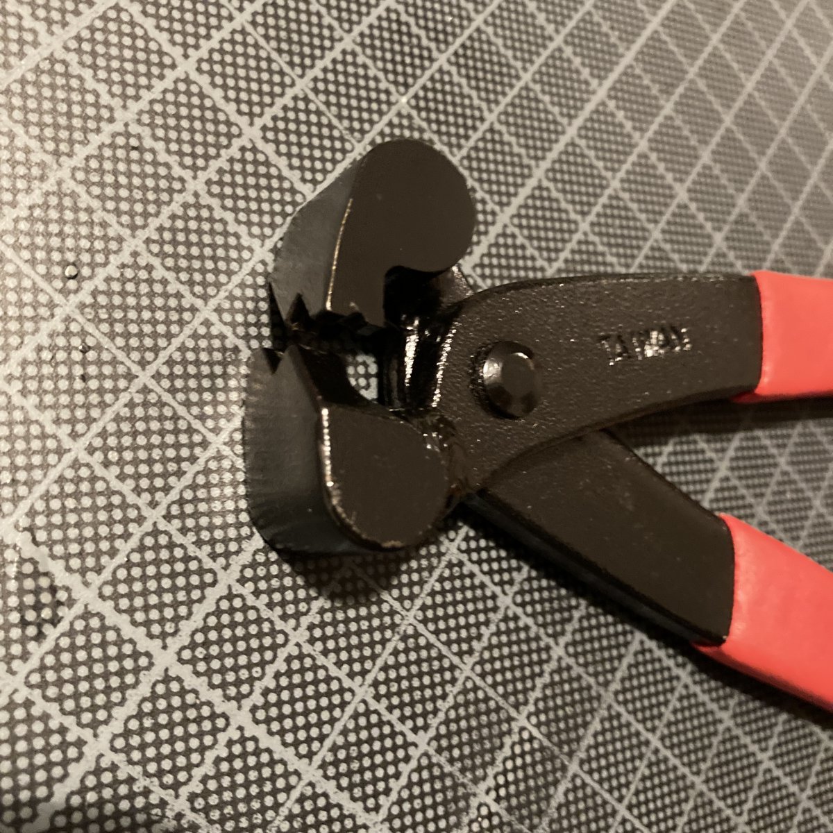

Ipv platslaan de stang in de achterste een knikje geven op de plaats waar hij in de hevel schuift. Knikje wat verderop in het midden vd hevel. De ene vleugel gaat door de niet secure uitlijning al wat moeilijker in de hevel dus alleen de andere kant een knikje geven. Beide zijden wringen dan iets in de hevels.
Denk dat ik dat eerst eens probeer. Is het eenvoudigst.
Bekijk bijlage 410054
