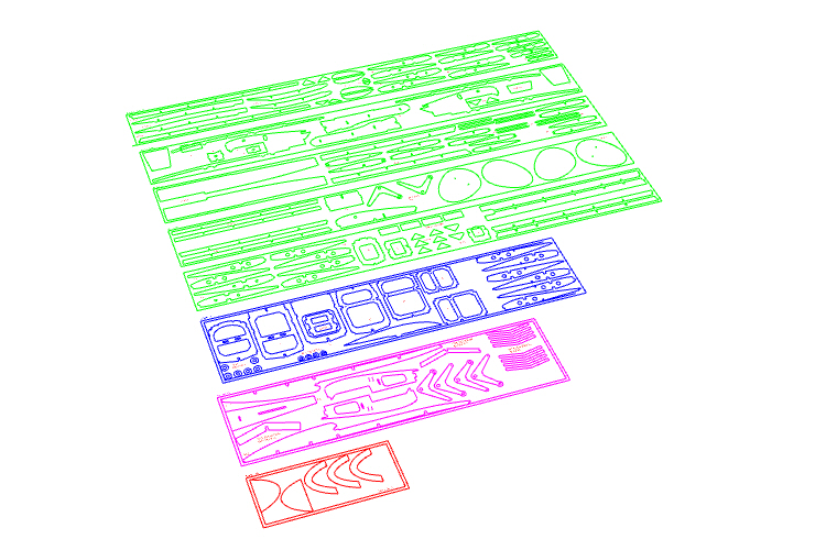

Zo de snijfiles van de 150% zijn klaar. Op het laats toch even de vleugelsturingsmethode van Frans ingetekend. Aangezien de meesten van ons geen 3D printer en draaibank in het hobbyhok hebben staan, (alhoewel :hammer:) zijn alle onderdelen uit hout en buis geworden. Helaas moesten de vleugeldragers daardoor een beetje verschoven worden en, je raad het al, dus alle vleugelprofielen ook opnieuw getekend worden. Daarna alles weer in de plankjes gepuzzeld, ohjee :eek: plankje meer nodig, dat is niet de bedoeling! Opnieuw puzzelen en het past weer, nu een lijstje maken voor Sebastiaan en dan kan hij eindelijk onder de laser. :banana:

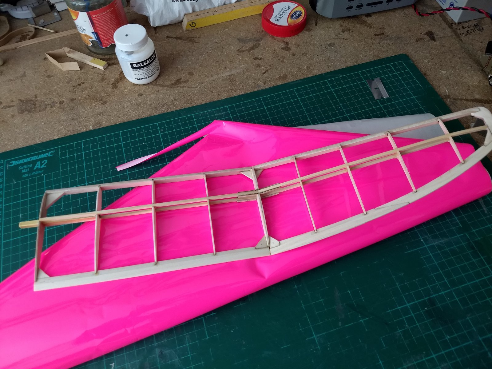

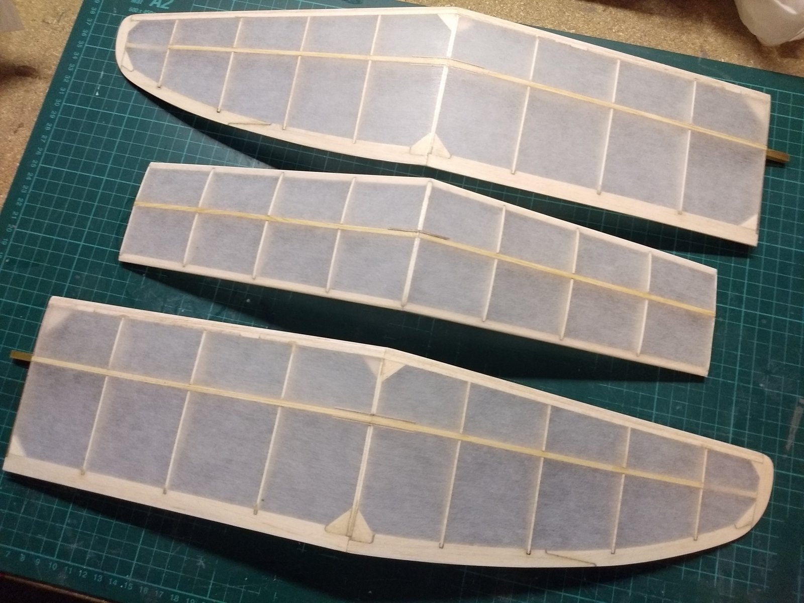

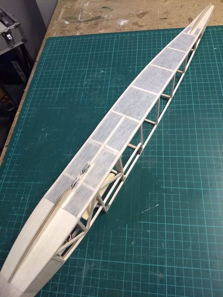

Volgende stap, bespannen.
Maar ja met wat. Nu is het een niet al te groot model dus een beetje zichtbaar is wel handig.
Perfect lijkt mij zo.

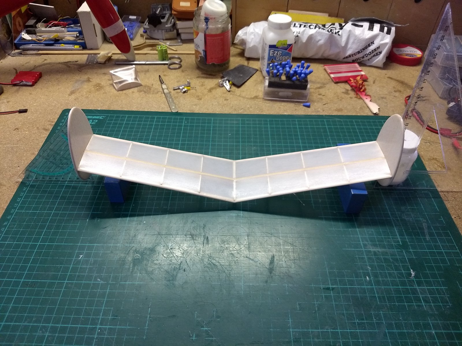

Ik heb nog nooit met Ezedope gewerkt..
- kun je de bekleding met Ezedope aan de constructie lijmen ( bekleding er over leggen en dan met een penseel/vingertoppen over de bekleding de Ezedope er door "drukken" en lijmt het dan?
- krijg je het zelfde resultaat als spanlak? ( uiterlijk...sterkte)
- is de krimp van de bekleding ook vergelijkbaar? ( spant het in gelijke mate als spanlak)
- kun je het aflakken met watergedragen lak?
- kun je het vergelijken met de voor- en nadelen en het verwerken op zich van terpentine/ thinner gedragen lakken versus water gedragen lakken.??
Er staan diverse how to filmpjes op YouTube.
Tissue ja, het droogt niet zo snel als spanlak. Dus iets langer aandrukken. Zie filmpje.
Bij zwaardere bekledingsmaterialen lijkt mij een plakmiddel, balsaloc oid, wel handig.
Sterker. Weet ik niet. Het is wel taaier dan spanlak. Het lijkt een soort PVA en is zeker flexibeler dan spanlak.
Uiterlijk is vergelijkbaar. Licht kleur verschil.
Ik heb niet het idee dat ezdope zelf net zo goed krimpt als spanlak.
Bij tissue wordt het strak door het verdampen van het water of bij vlies hoe netjes je het hebt gekrompen.
Ik heb het gebruikt op een Neuport 28 met tissue en het is strak, maar niet als een trommel.
Zelf nog niet gedaan, maar verwacht van wel.

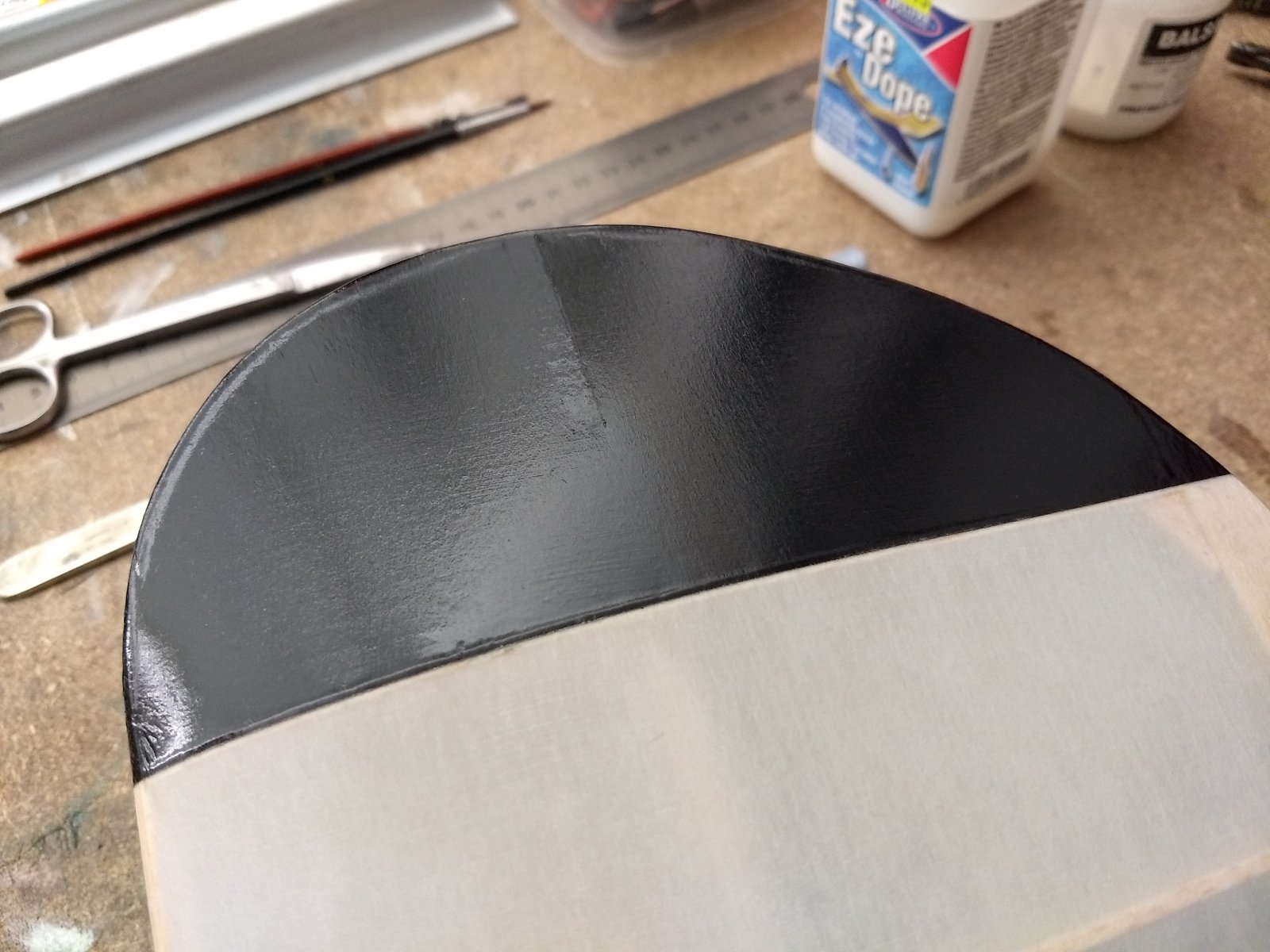

Spuitbus acryl van de action gebruikt, Humbrol, ziet er prima uit.
Ezedope is na drogen brandstof bestendig.
Ja, alleen droogt hier de watergedragen variant langzamer.
(Kan je versnellen met een föhn )
Ik heb wel eens ergens gelezen dat Ezedope vergelijkbaar is met de bekende watergedragen vloerlakken. Het grote verschil met spanlak is dat na opbrengen van een tweede laag de eerste laag niet meer oplost zodat de de spanwerking van de tweede laag te verwaarlozen is. Klopt dat Frans?
Bij tissue, na een of twee laagjes is geheel min of meer gefixeerd door de ezedope en zal een volgende laag het tissue minder vochtig worden en strak blijven.
Heb niet de indruk dat de ezedope super krimpt. Bij tissue zorgt het water voor het spannen, net zoals bij het eerste spannen na opbrengen. Is de ezedope droog is de tissue weer strak en is gefixeerd.
Vloerlak, zou kunnen. Ezedope lijkt daar niet echt op.

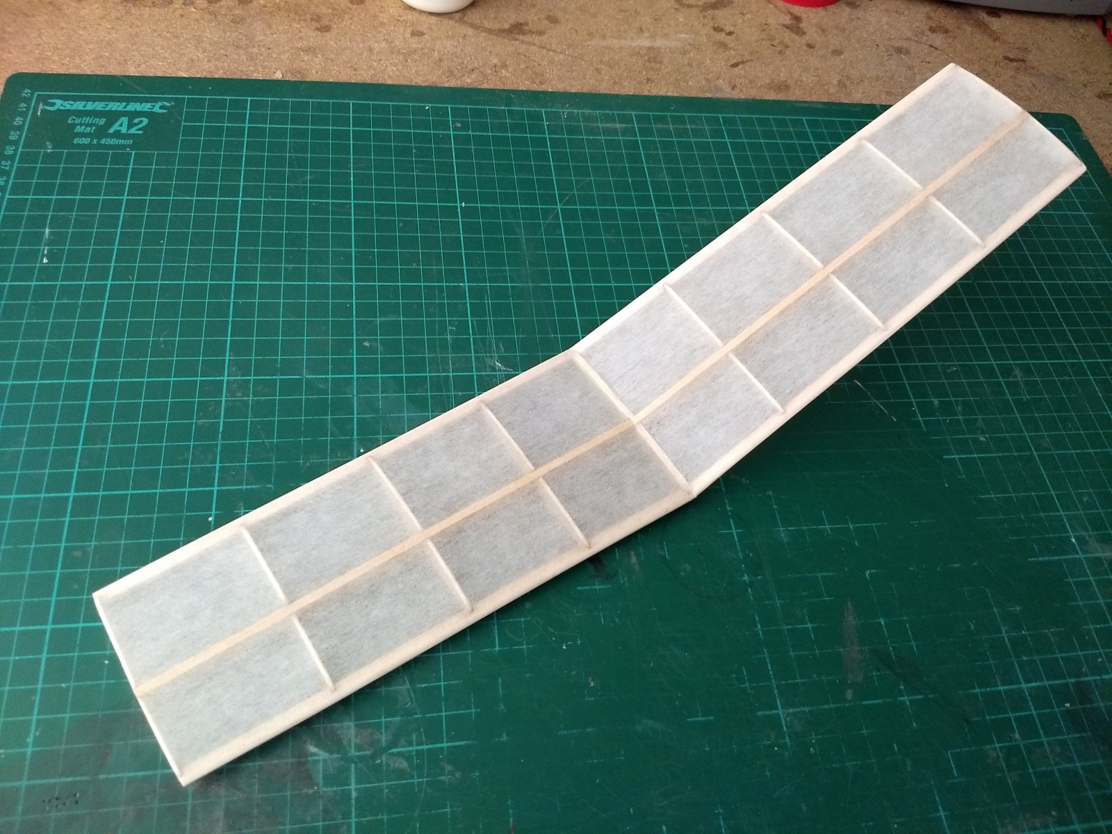

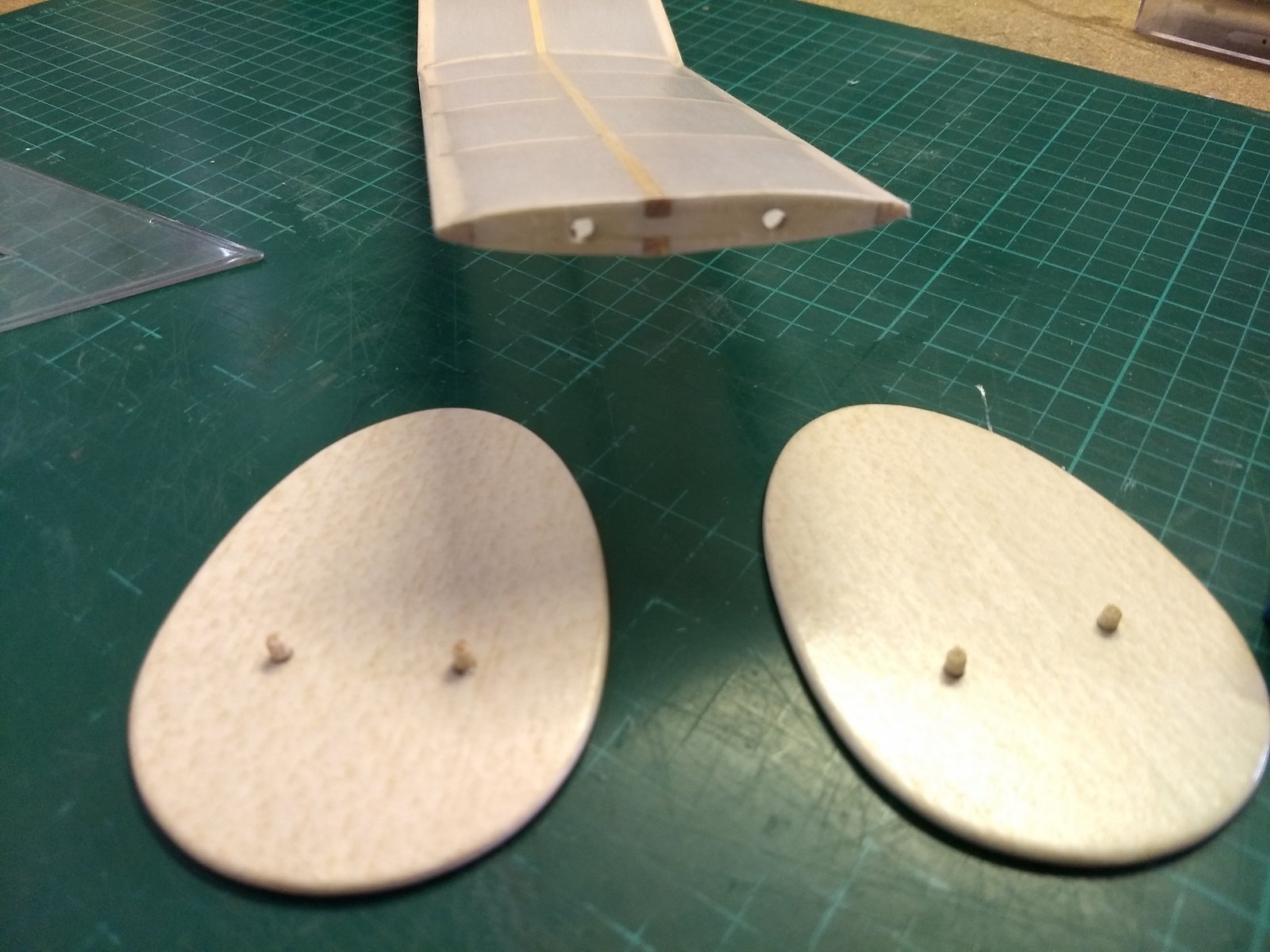

Bespannen is klaar nu de kielvlakjes lijmen.
In de laatste rib zitten, heel handig, twee gaatjes. De gaatjes komen overeen met de gaatjes in de binnenste van de kielvlakplaatjes.
Had alleen nieuwe kielvlakjes moeten snijden omdat deze bij het lijmen waren kromgetrokken.
Met een stift de gaatjes op de nieuwe kielvlakjes overgenomen en hierop rond 3 balsa gelijmd.
Uitlijnen super simpel.
