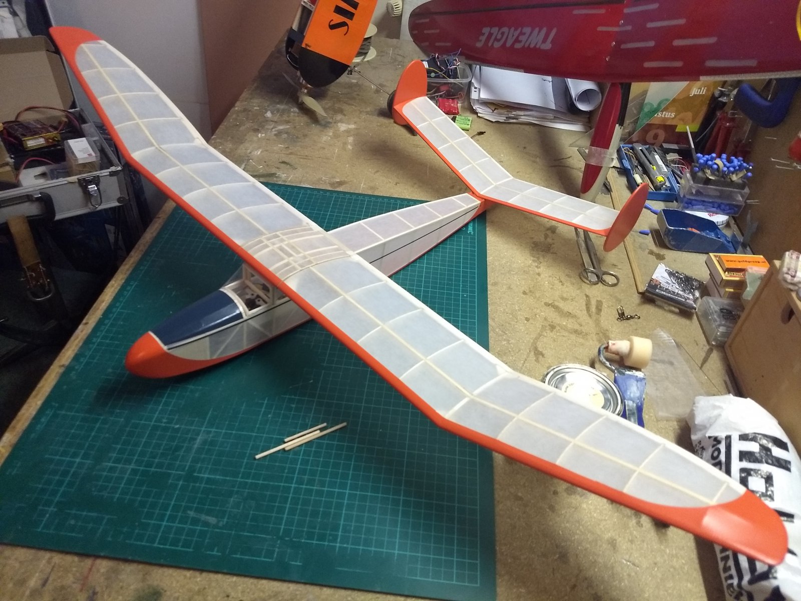

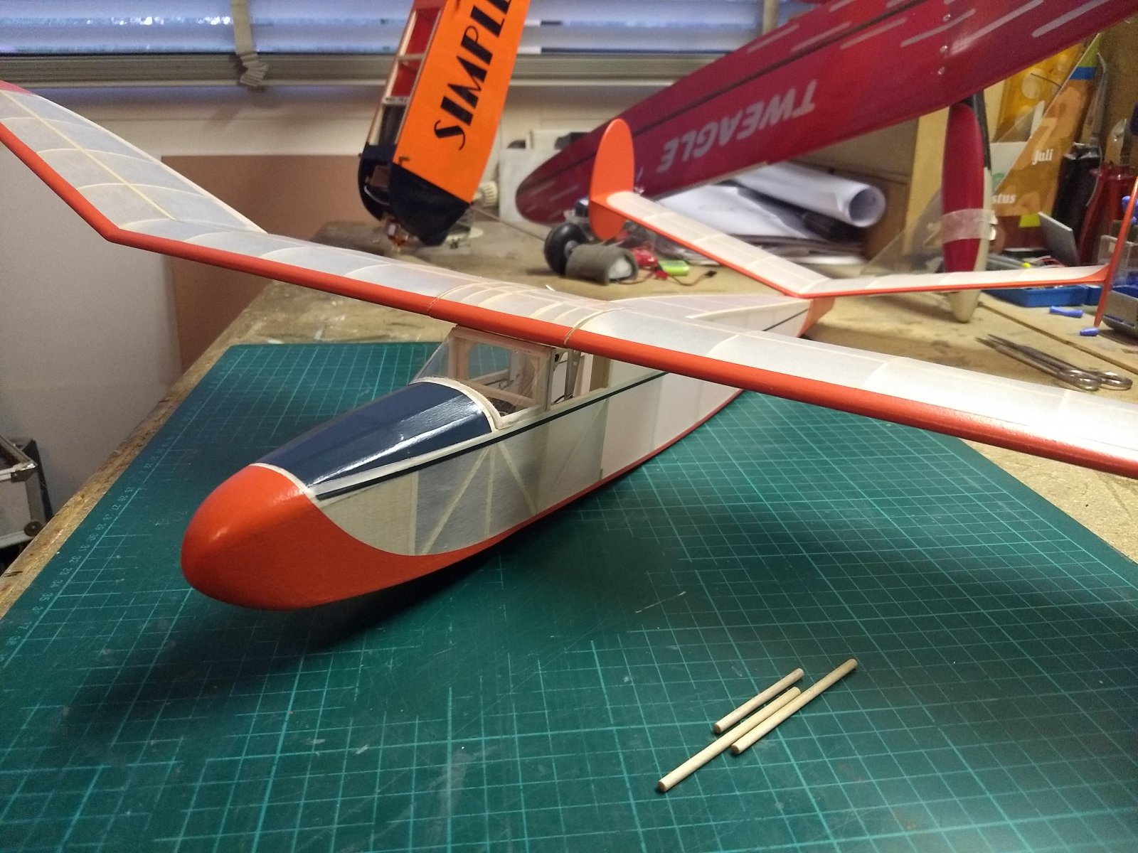

Kleurtje.
Op een tip van Henk uut Zwolle eens acryl verf met roller geprobeerd.
Het Stabilo moest het eraan geloven.
Gewone afplaktape zoals die van Tesa kleeft een beetje te goed. Dus de paarse variant van de action ook geprobeerd. Hieruit de bogen gesneden met een schaats. De rest met tape van Tamiya.
Acrylverf met een roller en de Tamiya tape 10 punten. Paarse afplaktape 1, maar alleen omdat het best mooi paars is. Als afplakband voor watergedragen verf, waardeloos. Vocht doet de tape opbollen en komt los van de ondergrond. Drie keer raden wat hier onder kruipt, precies, verf.
Aaaaarghh. Getsie. Wat nu. Dacht eerst zet er een pin stripe langs.
In een vlaag dacht ik, wegkrabben.
Nou dat ging wonderbaarlijk goed. Met een scherp mesje waren de omderkruipers netjes weg te halen.
Toch nog ergens goed voor, al die uren calques en acuuts raderen gedaan voordat electronisch tekenen de norm werd.
Netjes toch.
Helaas zijn er niet veel standaard kleuren te koop. Dit is avond rood van Flexa.

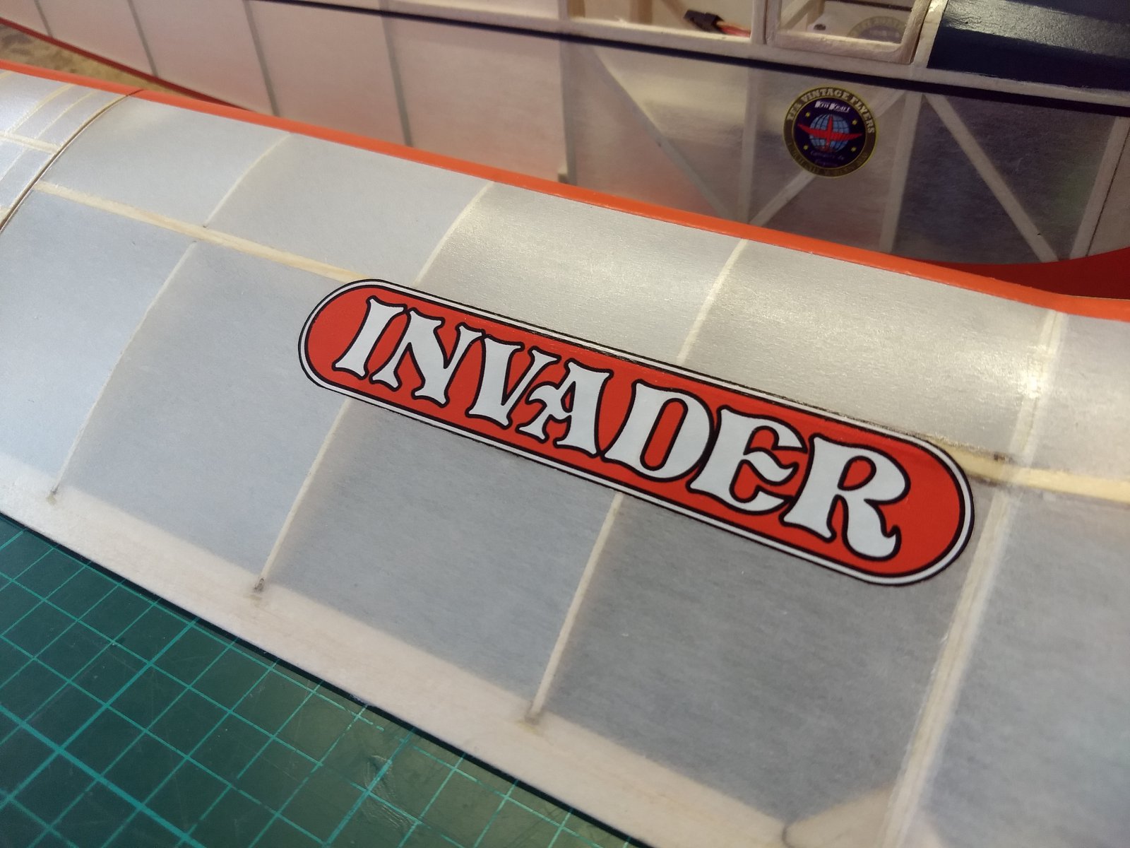

Het aanbrengen van opschriften kan bij mij in 2 varianten zijn:
- gesneden uit vinyl ( bv wat onze Max bv doet).
- waterslides
Met name voor het 1e is bij gebruik van Oratex of andere krimp cover de hechting absoluut onvoldoende. Ook hier helpen de laagjes meubellak het oppervlak niet alleen dichter maar ook gladder te maken.
Vinyl stickers en decals hechten nu perfect en zitten er dan gladjes op.
Bij toepassing van decals doe ik slechts 1 laag watergedragen meubellak vooraf...dan de decals er op..en dan de 2e laag.. dan zie je de decal film niet meer. De meubellak van de 2e laag mag ook over het kleurtje.
