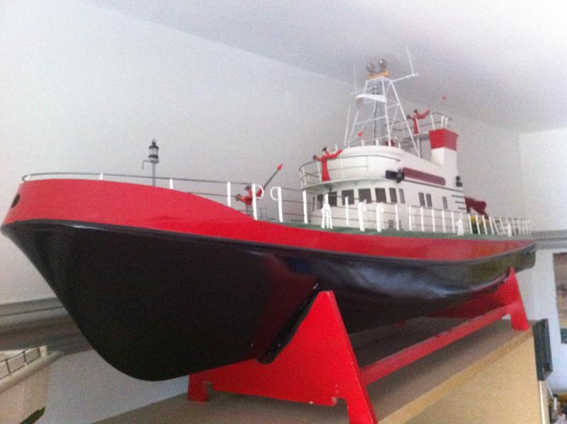

De Löschkreuzer Weser (Graupner)
full

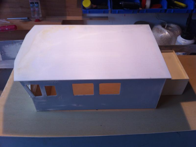

Een bouwtekening heb ik helaas niet, maar ik heb wel een uitgebreide fotocollectie aangelegd vanwaar ik aardig wat details kan zien. Nadat ik de romp op de werkbank had gezet en er minstens een half uur naar gekeken had kwam ik tot de conclusie dat er iets niet klopte ......... :help: de vorige eigenaar had alle gaten in de romp gemaakt, maar op de totaal verkeerde plaats! Ze zaten veel te laag!! De romp is ABS en gelukkig zat er nog wat restmateriaal bij, dus alle gaten maar dichten met stukjes en lijmen met Stabilit (de groene inzetstukjes).
full
Er was ook een kajuit gemaakt, maar ik denk dat ik langer bezig ben met het herstellen en mooi maken hiervan dan het maken van een nieuwe uit hout. Dit is een project dat ik na het herstellen van de romp opneem.
full

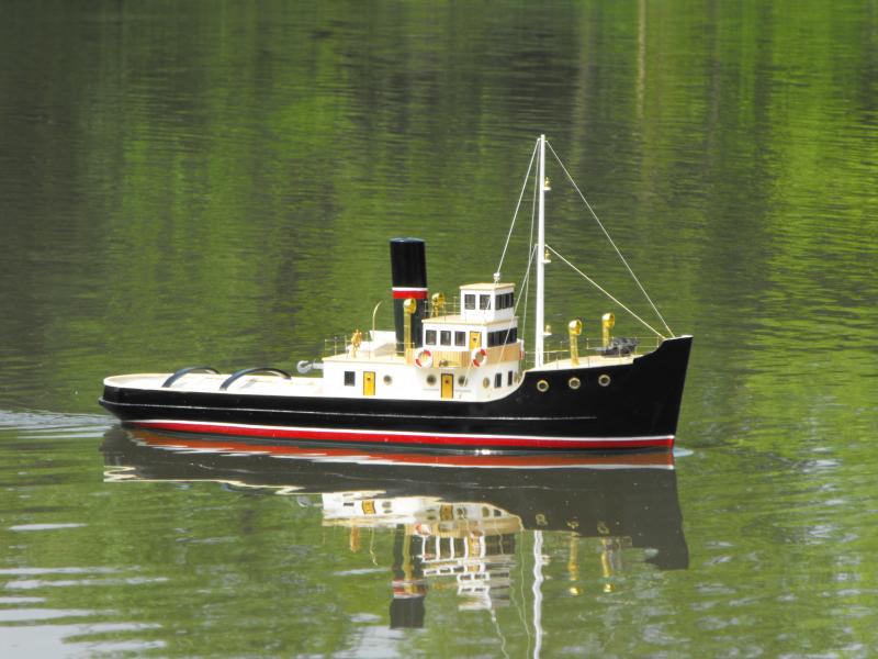

Beste Germt,
Ik vond het een uitdagende boot om te bouwen. Ben er ongeveer 1,5 jaar mee bezig geweest. Ze is compleet varend met twee motoren, roer, verlichting stoomgeluid en stoom uit de schoorsteen.
Hier onlangs bij een vaardag van de club.

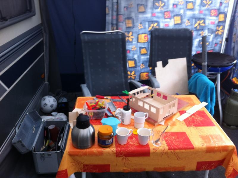

Hallo allemaal,
Terug van vakantie en lekker wat kunnen werken in de rustige momenten dat de kinderen aan het spelen waren en m'n vrouw aan het lezen was!
De werkplaats in de voortent.
full

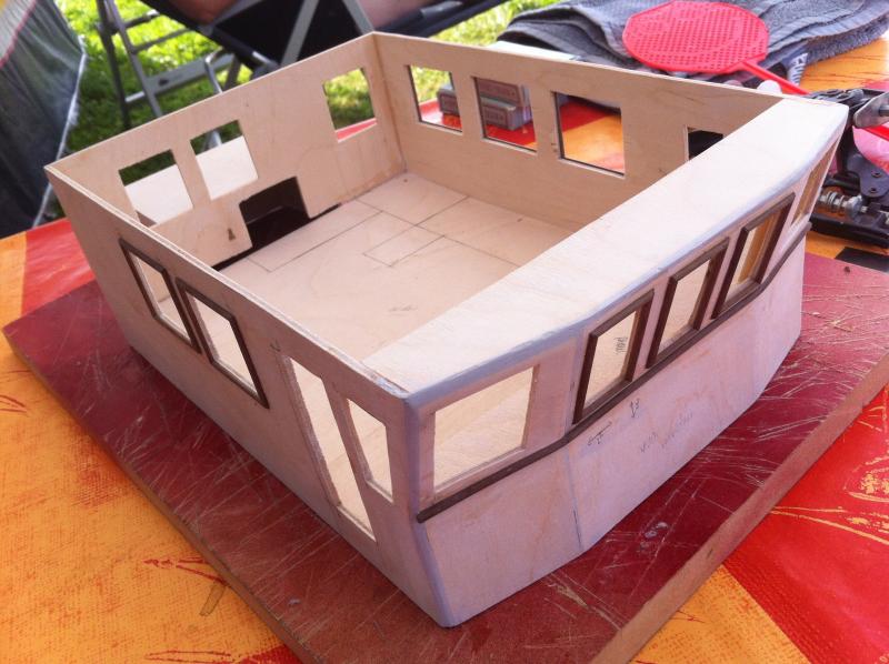

het stuurhuis in voortgang.
full
het stuurhuis met inrichting (kaartentafel, bureau's en boekenkast)
full

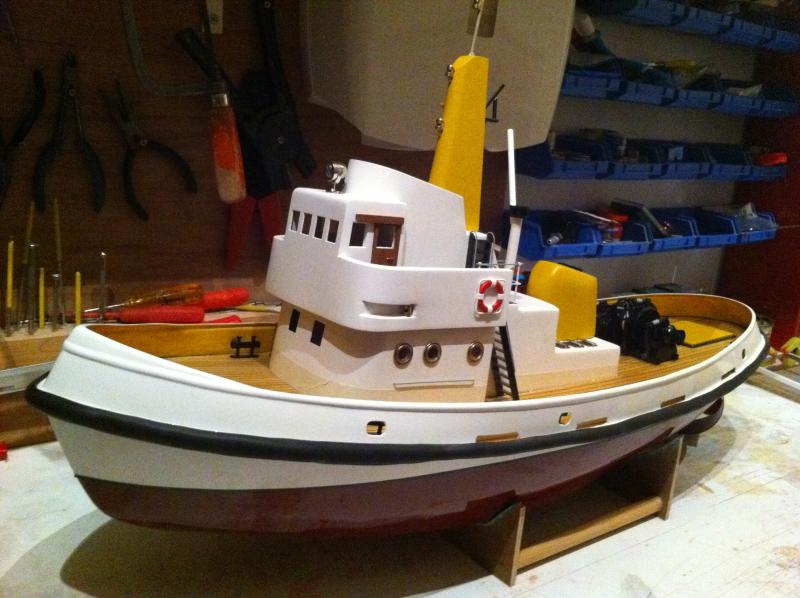

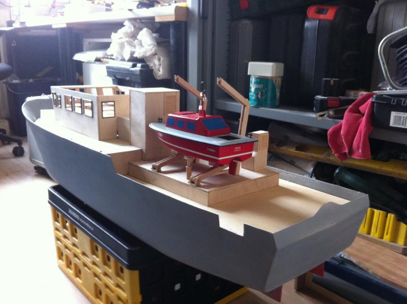

Het achterdek met de Möwe, het hef gedeelte waarop het bijbootje staat is beweegbaar. Waarschijnlijk wordt het niet gelijk radiografisch gemaakt, maar de voorbereidingen zijn in ieder geval gedaan.
full
Eenmaal thuis alles op de romp gezet en het past aardig!
full
Ik heb twee dikke mappen met foto's verzameld van de Norderney, daaruit blijkt dat er twee verschillende versies zijn, is ze ooit verbouwd geweest? Bij de ene versie staat er vlak achter het stuurhuis een grote opbouw met daarop een schoorsteen, bij de andere versie is deze hele opbouw weg en staat er een hoge schoorsteen op het achterdek. Ik heb ervoor gekozen om de eerste versie te maken aangezien deze mij meer aanspreekt.

In ieder geval is de kraan om de bijboot "uit te laten" aangepast naar een systeem met davits, zoals op jouw boot te zien is.
