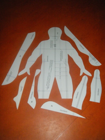

Eerst PDF A4 uitgeprint en aan elkaar geplakt (best lastig om alles passend te krijgen).
Ik had geen karton om mallen te maken in huis, maar wel veel polypron liggen, dus ik dacht waarom niet, dat snijdt makkelijker dan karton. Met bison spuitlijm tekeningen op 3 mm polypron geplakt. Met die mallen alles overgezet op 3 en 6 mm polypron.

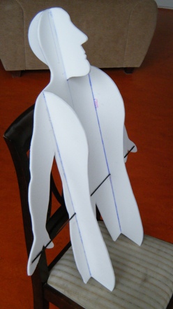

Ruwbouw romp voorzijde:
full
ruwbouw romp achterzijde:
full

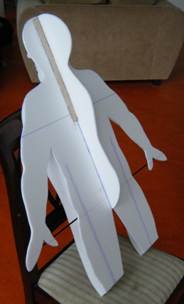

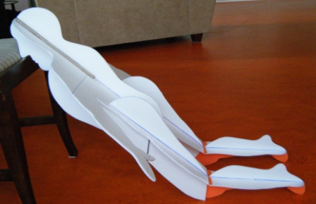

In plaats van een balkje als motorsteum heb ik een plaatje dun triplex gebruikt, daar komt een aluminium motorsteun op. Met 2 malletjes uit 6 mm polypron heb ik die zo gebogen dat ik de geadviseerde 5 graden naar beneden en rechts kon realiseren.
De onderbenen zijn van 3 mm polypron, dat leek nogal slap, dus ik begon er een te beplakken met oranje tape, blijkt dat het gewicht bijna te verdubbelen van 5 gram per been naar 9 gram terwijl alleen de onderizjde beplakt is. De rest dus maar verven denk ik.
Ruwbouw romp met beentjes
full

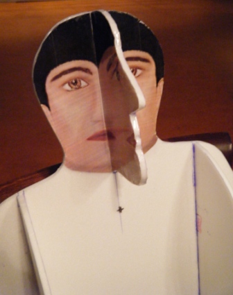

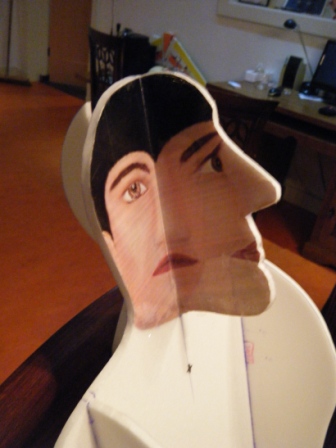

Ik ben niet zo'n artiest maar ik vond op internet een tekening voor gezicht van skyman. Die kan je op kop plakken:
full
full
SPEZIALAUFKLEBER "GESICHT" FR SKYMAN Hier gevonden, uitgeprint, gesneden en met cre-action erop geplakt, daarna bekleed met dunne heldere tape (compenseerd weer voor beentjes :P)

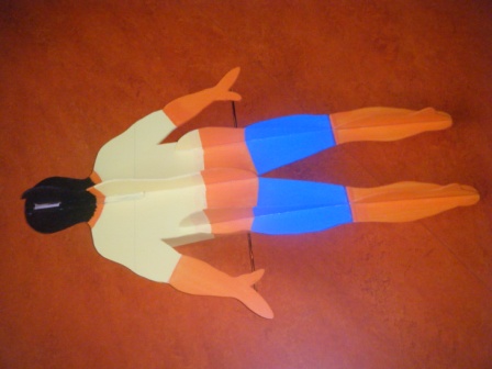

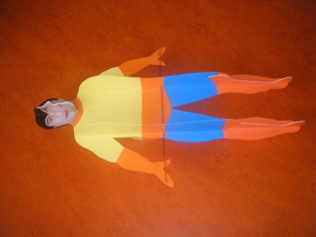

Skyman is inmiddels met ongeschoolde hand geschilderd
Voorzijde:
full
achterzijde
full
Gewicht na schilderen zonder RC materiaal; 135 gram, best netjes volgens mij

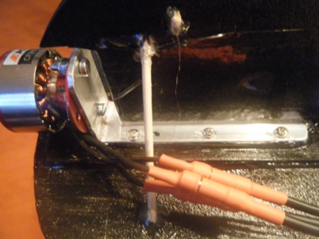

Detailopname motorbeverstiging; strip dun triplex met hot glue op romp, alustrip zit daarop vast met streep hotglue en 6 schroefjes die over waren van servobevestiging (die plak/tape ik meestal in polypron)
