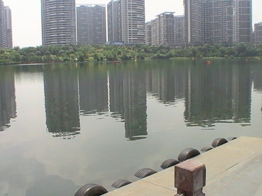

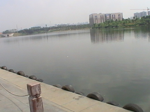

Hier een paar foto's van de waterkant. (33 graden en een zuchtje wind)
