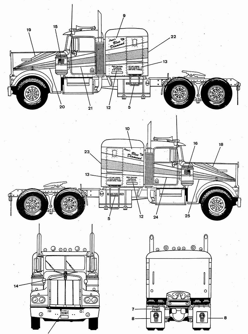

Ik ben op zoek naar bouwtekeningen van een Kenworth w900 om tegaan bouwen op 1:8. Ik heb al veel gezocht maar geen maten gevonden van deze truck.
Kan iemand mij helpen met tekeningen van alle zijdes van deze truck?
Hier een voorbeeld over welke truck het gaat.
een duidelijkere maat voorbeeld is er niet
Dat snapt ik. Maar ook zonde van de aanschaf omdat hij ongebouwd blijft staan. Misschien zijn er mensen die hem gebouwd hebben kunnen opmeten. Gaat om het chassie, motorkap, kabine en slaapkabine. Alleen de buitenmaten zijn voldoende.

Kan iemand voor mij de diameter van een kenworth schaalmodel 1:24 opmeten? Denk dat ik dan erg ver kan komen om de rest op te kunnen meten.
Wat voor mij ook wel werkt is om op je computerscherm een foto van bijvoorbeeld het zijprofiel van de truck, zodanig te vergroten dat een wiel dat je wilt gebruiken (bandenmaat meestal wel voor handen) dezelfde maat heeft als die op je computerscherm. Gewoon tegen je scherm houden en maten vergelijken. Als deze twee overeenkomen dan kun je vanaf het scherm de maten opmeten.
Ik heb tekeningen die ik uit print op papier. Ik weet dat Amerikanen de velg maat van 24,5 inch hebben. Alleen om de hele diameter van velg met band teweten moet ik zo'n velg hebben. Dus als iemand een schaal model wiel heeft en die op meet, kan ik de maten in werkelijkheid berekenen en dan kan ik ver komen.
is het niet verstandiger om de tekening om te rekenen naar schaal 1/8?
Als je die diameter van de band hebt kun je je tekeningen vergroten naar die afmeting.
Dat zou idd het mooiste zijn. Het enige probleem is dat er geen maten op de tekening staan. Dus moet ergens een meet punt hebben.
Of iemand moet een tekening hebben met maten erop.
een 1/8 wiel is 150mm.
Die van je tekening kan je opmeten door hem uit te printen bijvoorbeeld.
Al mijn projecten die ik bouw met tekeningen uit manuals etc bouw ik op die manier.
Echter doe ik het digitaal met autocad.
-Liebherr LTM1090 *hier staan wel maten in maar ik verschaal het naar mijn eigen afmetingen
-Torpedo bergingswagen *hier staan geen maten in maar aan de hand van maten welke je weet voor je model kun je het vergroten of verkleinen.
Hoi B-trucker,
Een klein beetje moeite kan je er zelf wel insteken.
Kant en klare tekeningen voor elke schaal zijn er niet, dus moet je zelf gaan omrekenen.
1 minuutje googelen leverde het volgende op:
kenworth w900 drawing Foto album van Andreas Andersen
Hier staan ook Volvo's, Scania's en MAN's op.
En de tekening ven de Kenworth:
http://i668.photobucket.com/albums/vv49/trilliwilli/mbf/kenworth-w900.jpg
Voor de maten van de velgen en banden zou ik gewoon uitgaan van wat de leveranciers leveren. In Duitsland heb je best aardig wat leveranciers waar je kant en klare velgen en banden kan krijgen, gebruik die als uitgangspunt.
Omschalen kan je makkelijk in Acrobat doen, bv door opmeten op het scherm, en een truck is 2,5 mtr breed, dus die maat heb je alvast.
Kan je al een heel eind mee komen, succes.

Dan zat ik er niet ver naast. Ik dacht rond de 130mm. Europese diameters zijn ongeveer 105cm. Wist dat Amerikanen groter zijn. Want Europa is het 22,5 inch en Amerika 24,5 inch.

Moeite heb ik zelf zeker gedaan. Die tekening van de Kenworth die jij nu laat zien had ik zelf ook gevonden. Hoopten op meer tekeningen. Maar ik kan nu een heel stuk verder komen. Autocat heb ik niet en weet niet of ik daar mee overweg kan. Ga het dus gewoon printen.
