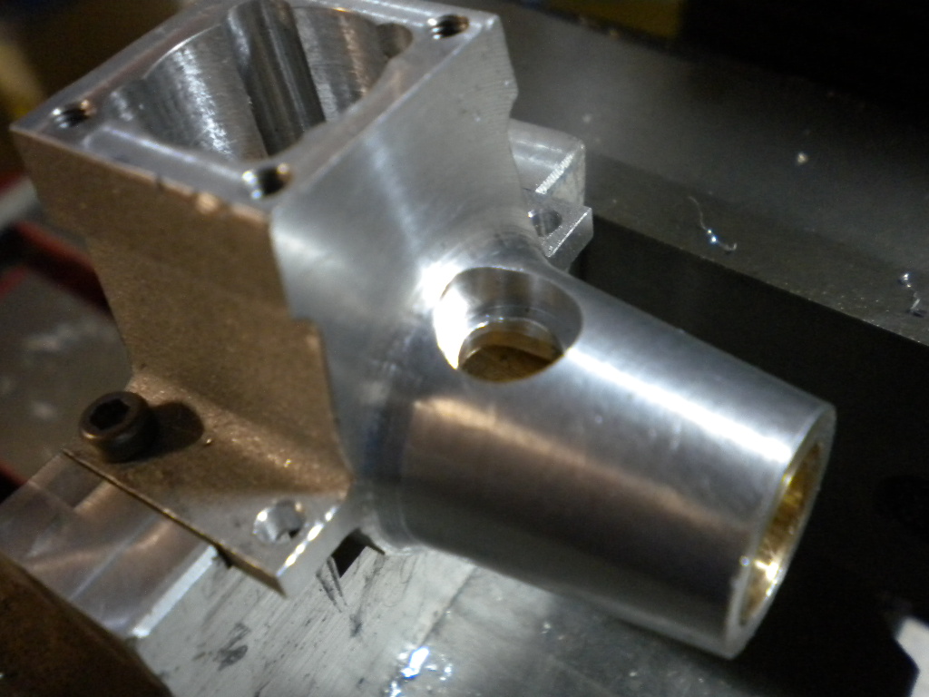

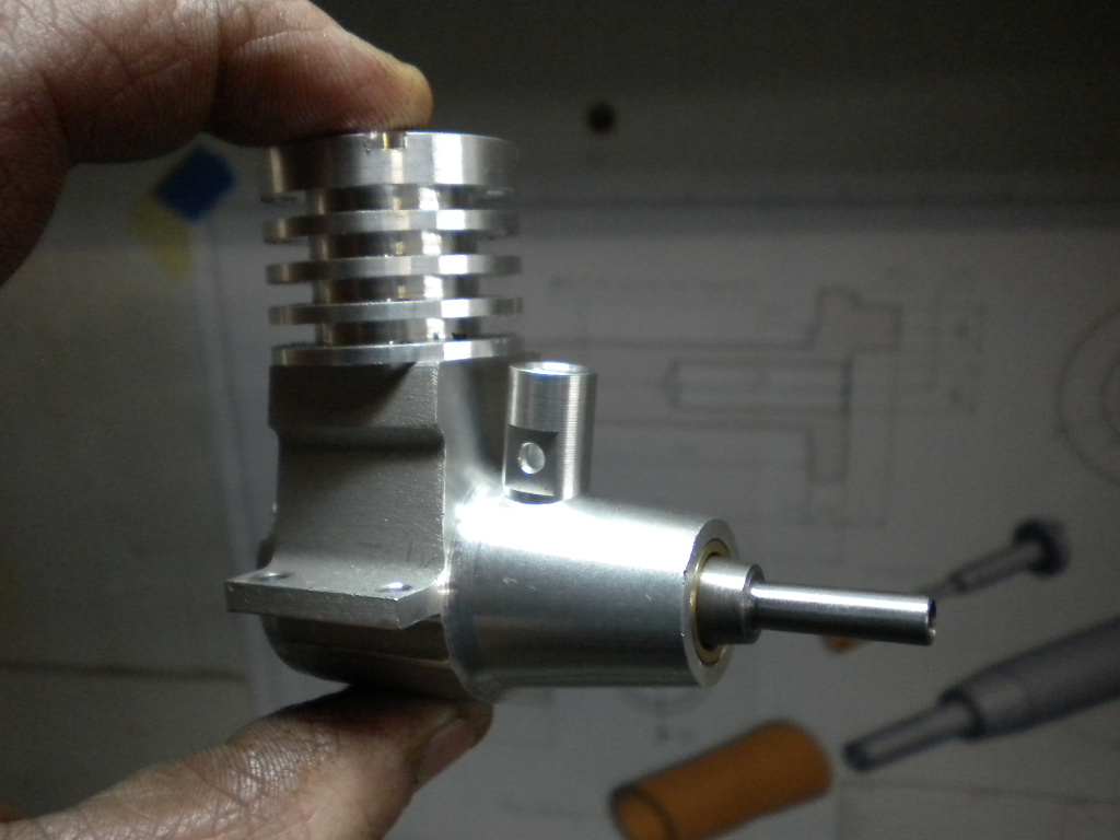

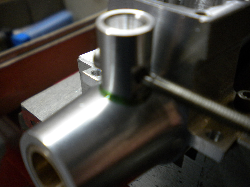

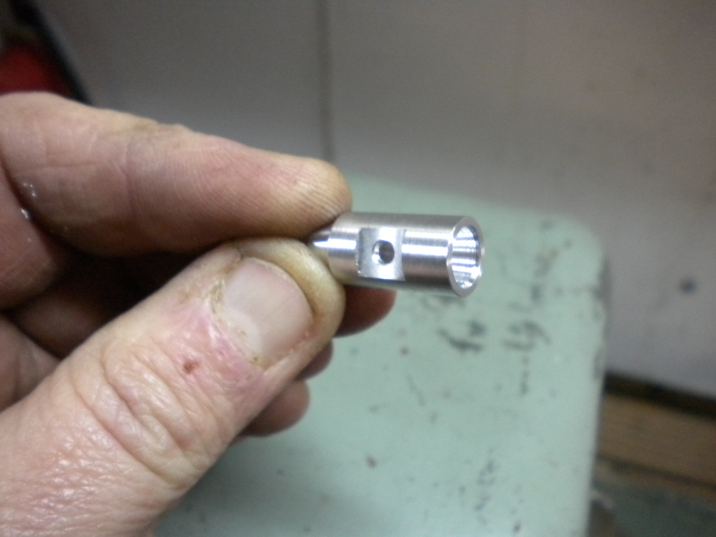

Nog een beetje verder gedaan aan de Owen Mate 2cc , vandaag de inlaatopening in het carter en de venturi gemaakt , hieronder nog enkele actiefoto's van de werken .

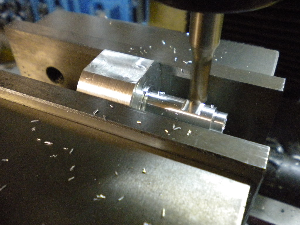

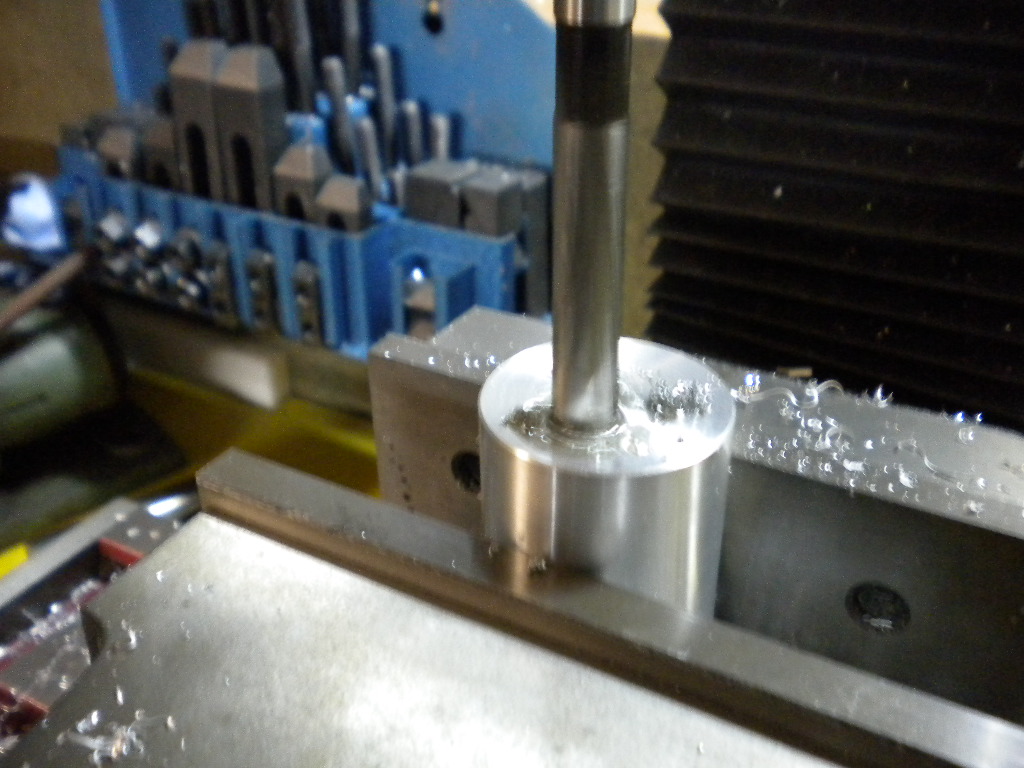

De inlaat staat onder een hoek van 7,5° ten opzichte van de aslijn van de cilinder , daarom eerst een hulpstuk gefreesd om het carter op te bevestigen , uitgepast en eerst met centerboor , dan boren met 6 , daarna met een frees van 8 helemaal erdoor tot in de krukaslagerbus en dan een kamer 5mm diep met een frees van 10 .

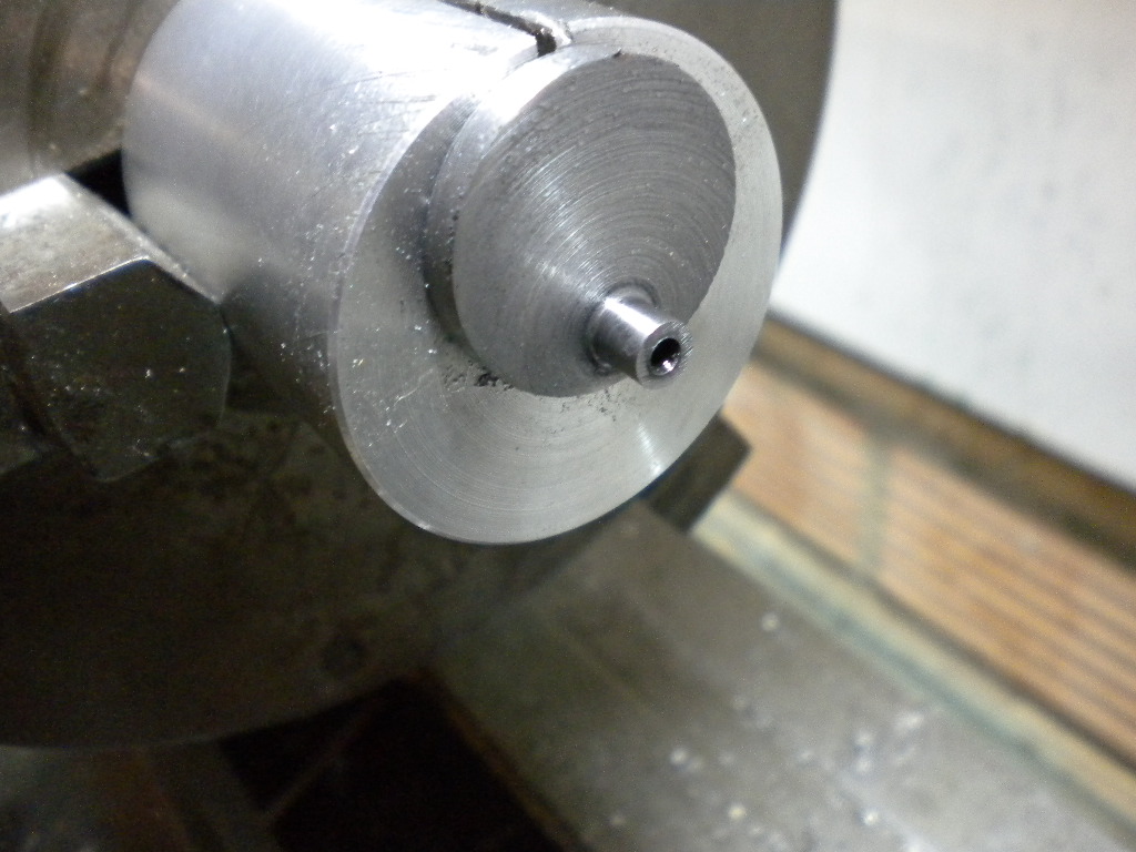

De venturi draaien.

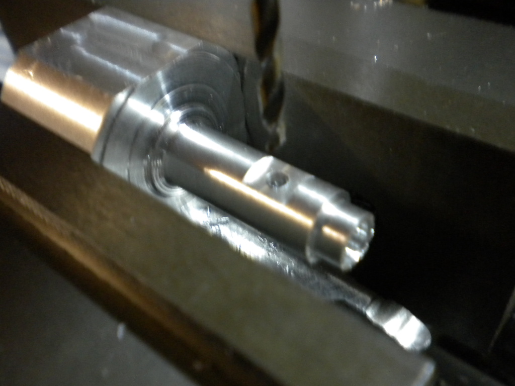

2 vlakken frezen waar in een later stadium de aanzuigbuis wordt bevestigd.
Gaatje 3mm boren t.b.v. de aanzuigbuis.

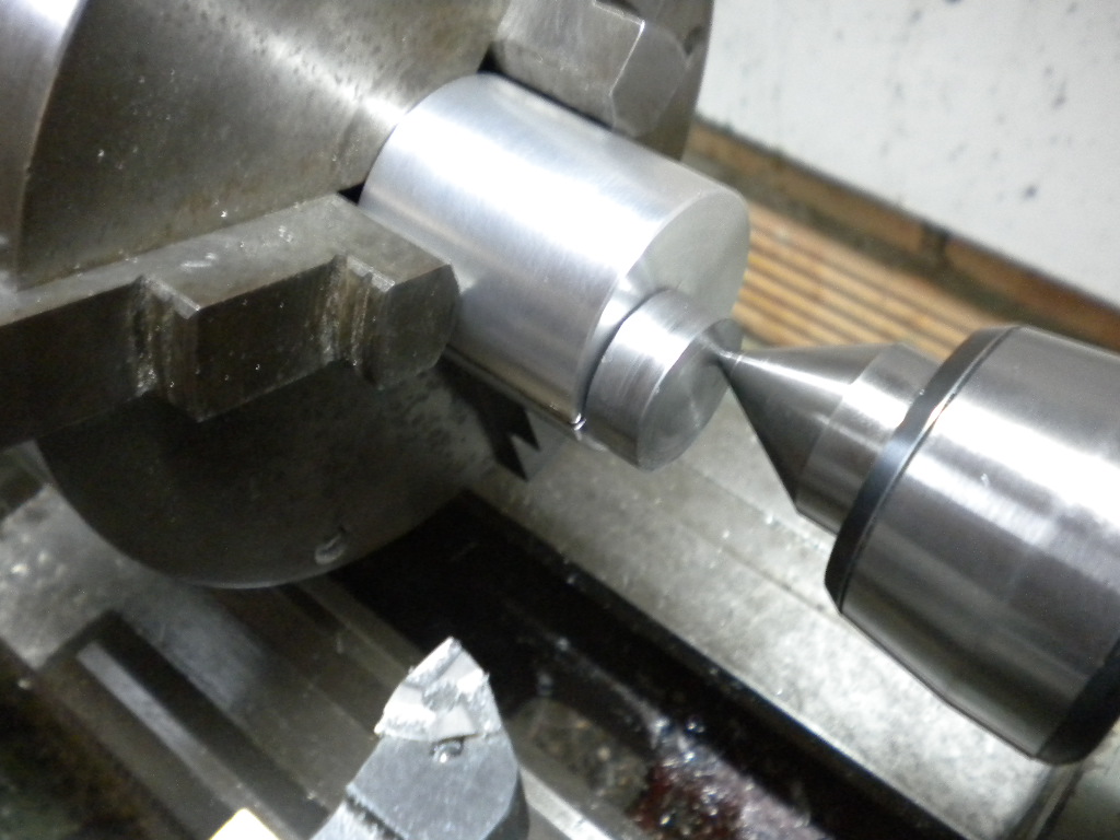

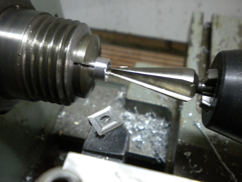

Stuk afgezaagd en omgedraaid terug in de draaibank , opgespannen in de klemhuls , handiger en nauwkeuriger dan die kleine stukjes in de drieklauw te spannen.
Schuine kant aanbrengen.
Klaar

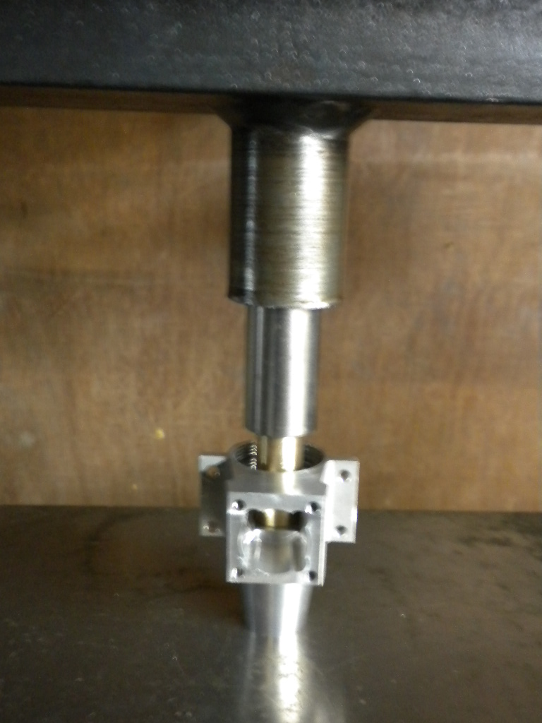

Met een vaste passing en loctite 648(blockpress) bevestigdt , boutje van M3 door het gaatje gestoken om het uit te lijnen t.o.v. het carter
Word vervolgd , groeten Jef

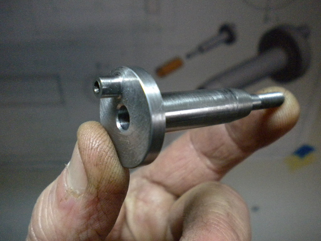

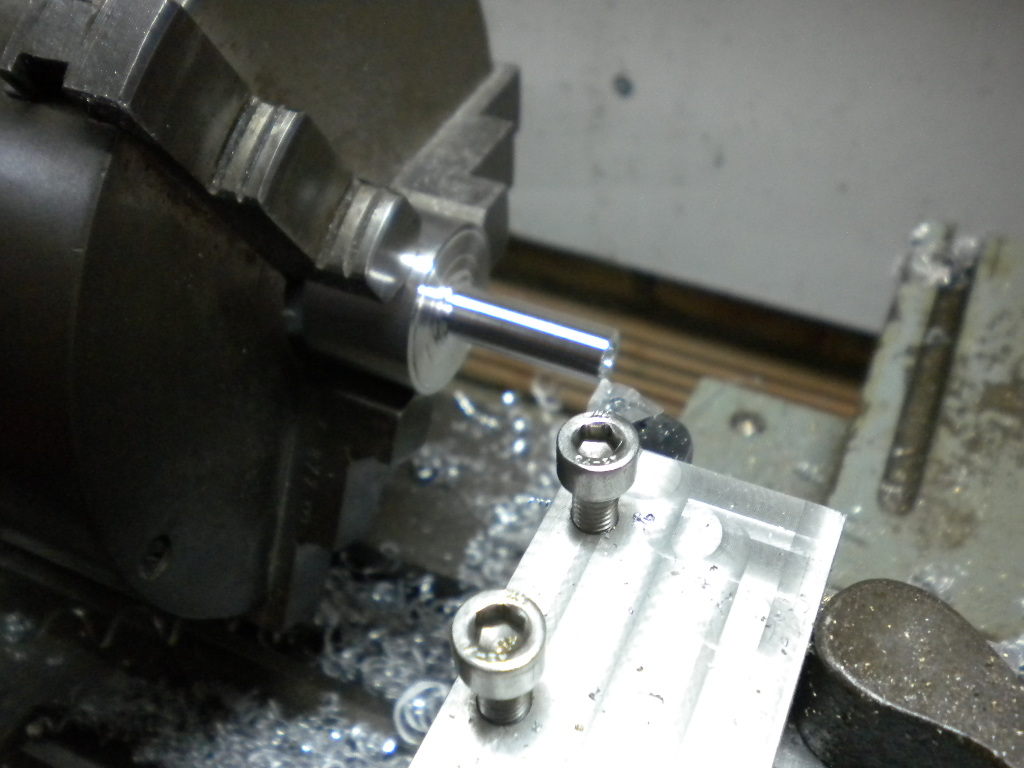

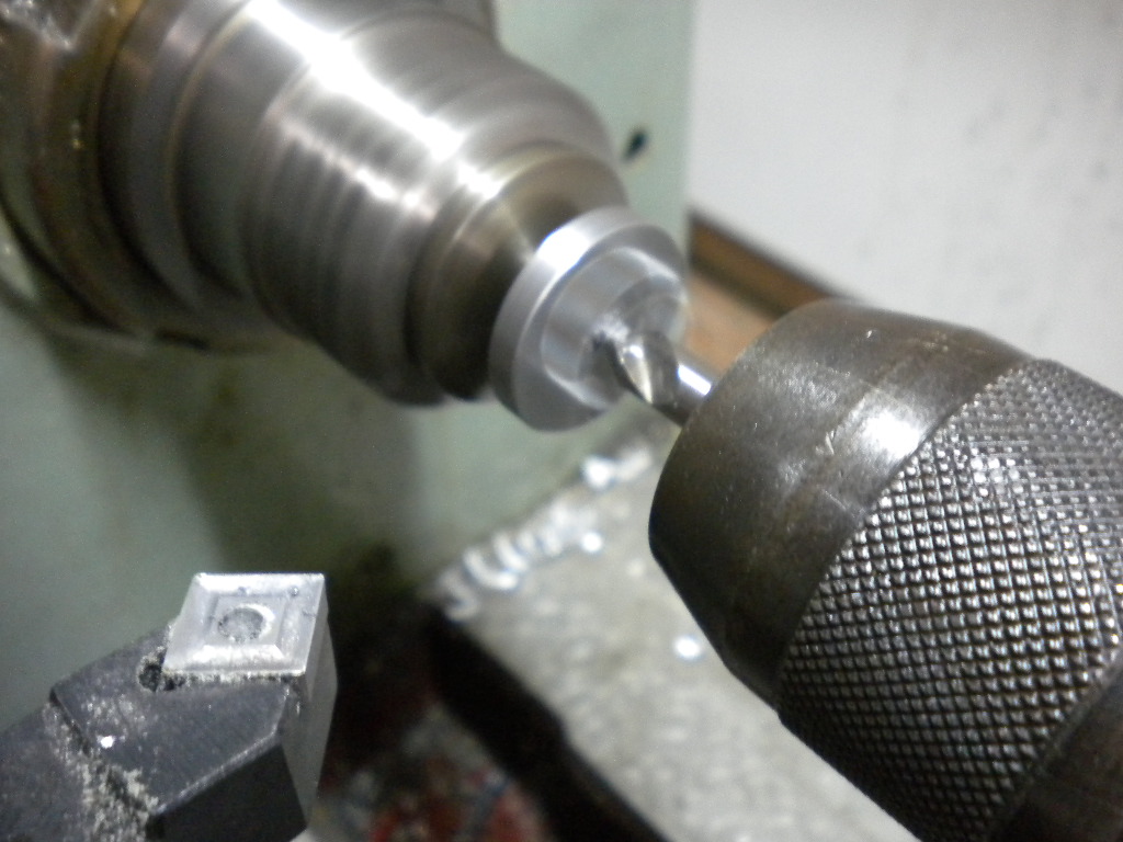

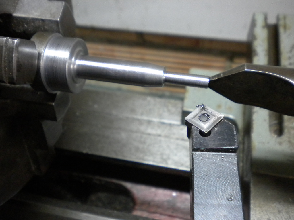

Vandaag begonnen aan de krukas , hier enkele foto's van de stand van zaken

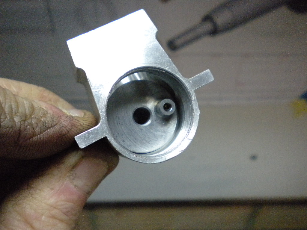

Eindelijk aan het krukasje kunnen verder werken.
Nog draad M5 snijden en deze kant is klaar.

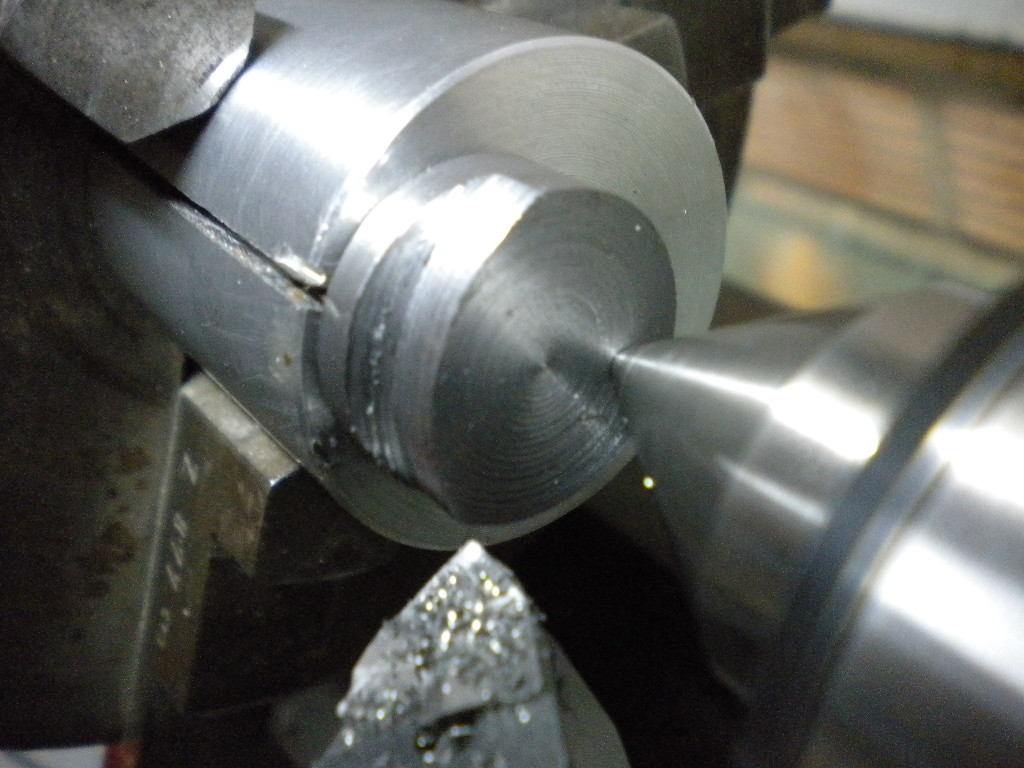

Nu eerst een opspanhulpstuk maken om de kruktap te kunnen draaien , centeren , dan de helft van de slag opschuiven , gat boren en ruimen.
Opspannen in de klauw en center van de kruktap boren , center erin en dan maar draaien.
mm per mm afdraaien en op het laatste schuren tot we op dia. 4,99 zijn
Opspannen in de spanhuls en gat van dia. 5.5 en 20 mm diep boren voor de inlaat langs de krukas.
Klaar , op uitzondering van de inlaatopening haaks op de krukas , die moet onder een bepaalde hoek t.o.v. de kruktap geboord worden om de inlaattiming juist te hebben.

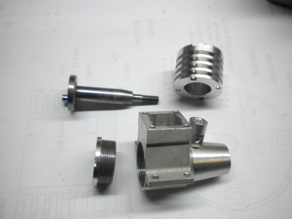

Eens passen.
De onderdelen die ik tot hiertoe gemaakt heb.
Wordt vervolgd en groeten Jef

Kleine opmerking Jef , de locktite is niet goed hoor. De komt los door warmte. Niet meteen als de motor draait,want je hebt koeling door de luchtstroom en de brandstof. Maar als de motor stopt loopt de hitte door en je locktite komt los.
Beter zou een warmtepassing of hoe noemt dat kunnen maken. Dus venturi in de diepviezer & je carter heetstoken. Venturi erin en laten afkoelen.
