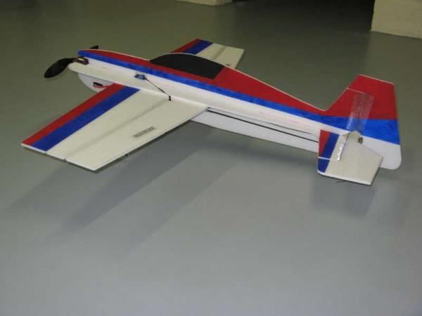

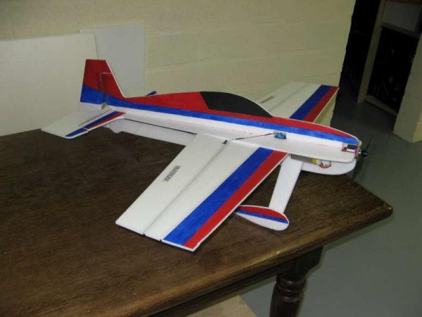

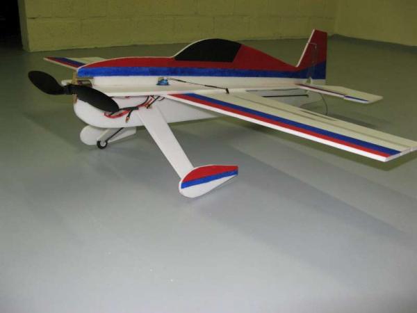

Het is geen 3DBatix Diablo maar een Extra 330, uit dezelfde stal, met een 56 gr zware buitenloper die ik nog uit de sloop van een Alfa FW190 had, en een 3 cellen 1300 mah lipo.
Het gaat een buiten-shocky wezen denk ik met een totaalgewicht van 374 gr, of is dit nog te doen in een sporthal van 20x30m? Het is m'n eerste shocky :rolleyes:

Ook een mooi kistje geworden hoor :) Je zal er echter wel buiten mee moeten vliegen, want voor binnen is ie echt te zwaar :(
Ik denk dat ie zelfs voor buiten nog wat zwaar is, het zal in ieder geval betekenen dat ie op een behoorlijke snelheid moet worden gevlogen.
Als je nog een motortje hebt liggen wat lichter is en wat op een 2S Lipo kan, zou dat in ieder geval veel gewicht schelen.
