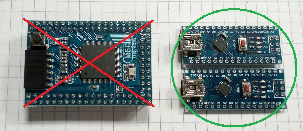

    Kleine uitleg omtrent 'microController(s):
    Een mega2560-CORE zou kunnen, maar deze heeft headers op gesoldeerd, wordt te 'dik'.
    Dit, icm met andere afwegingen, worden het 2 Atmega328p's'.

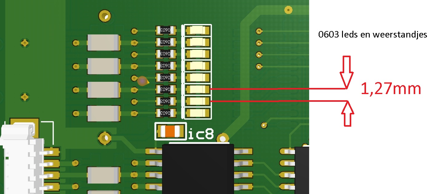

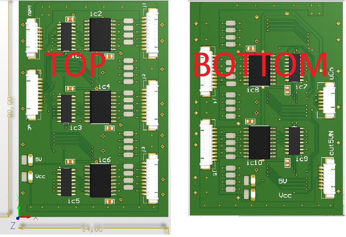

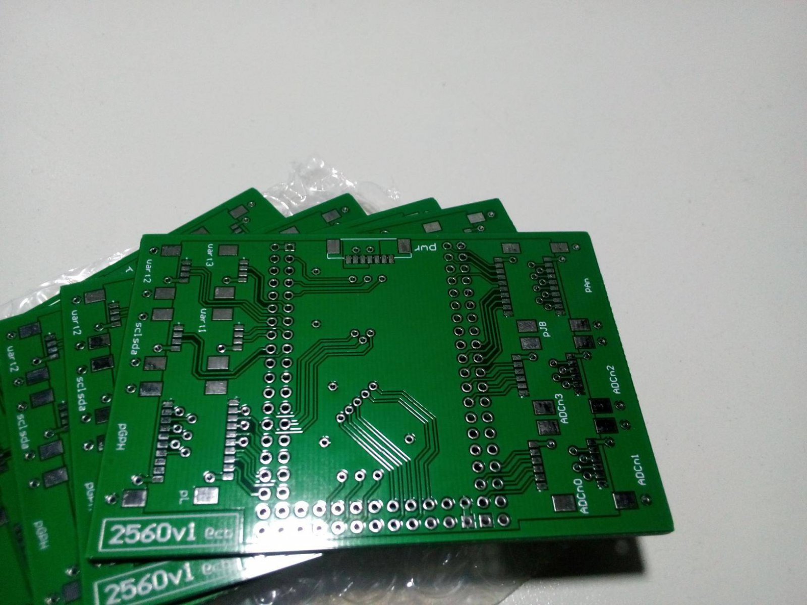

    Laatste tijd qua hobby aleen ff bezig gehouden met schema/print ontwerpen.
    De eerst printen ontvang ik binnenkort. Wel zelf onderdelen er op solderen etc.
    Zien hoe alles gegaan is etc. Het is nieuw voor mij. UIteraard zijn de printjes voor de truck/dieplade/graafmachine.
    Alles beetje modulair ontworpen. Printjes zijn creditcard formaat of bv de helft.

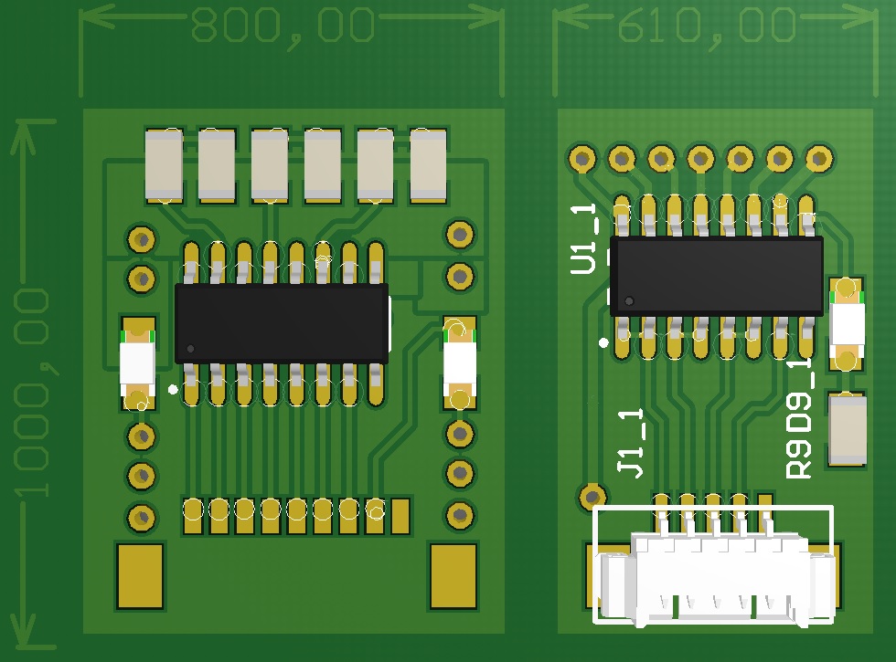

    Hier m'n laatste ontwerp maar deze is voor de volgende batch!
    Met dit printje creer ik 4 uitgangen, in dit geval voor LED's.
    Ik maak gebruik van een 5-tal 8-bits schuifregister ic's, de 4094.
    Daar achter zet ik een aantal drivers, de ULN2803.
    Dus:
    - de 4094's voor de 'logica, struring'.
    - de ULN2803's voor het 'vermogen'.
    Heb per printje 40 uitgangen.

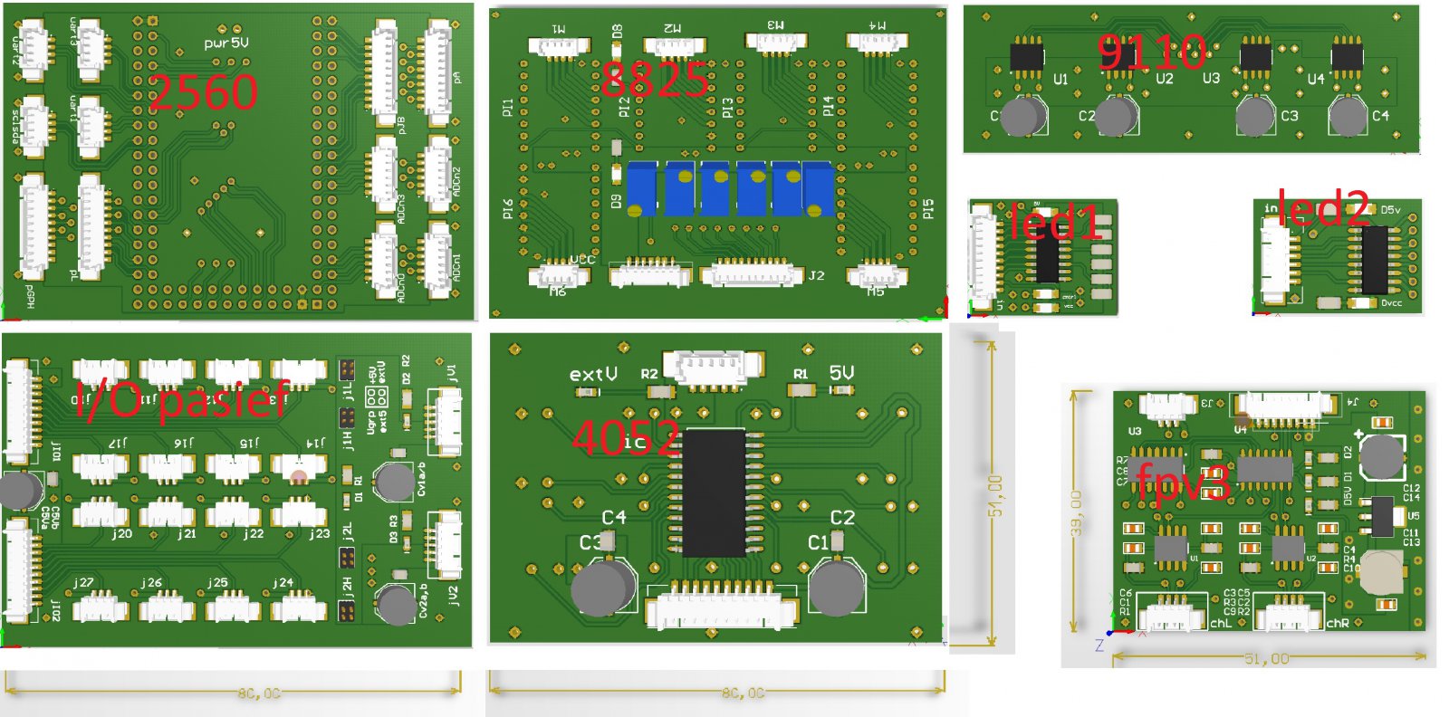

    Hier de printen die in de maak zijn:
    2560: hier komt de microcontroller op, de MEGA2560 core
    dmv connectoren alles gemakkelijk aan te sluiten.
    8825: print waar 6 steppermotordrivers op geplugd kunnen worden
    9110: drivers voor 4 DC-motoren.
    I/O pasief. voor 16 digitale I/O lijnen. elke singel pin gaat naar een eigen stekkertje met een voeding en GND.
    4052: MOET ZIJN 4067: dit ic heeft 16 analoge 'schakelaars'. 1 schakelaar kan geschakeld worden met een gemeenschappelijke pin.
    zo kan je bv 16 analoge ingangen lezen, via 1 analoge ingang op een microcontroller!
    LED: vermoegens ic'tjes voor led's
    fpv3d: analoge sturing voor 3d cam

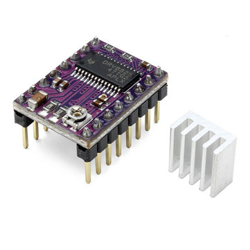

    Deze StepperDrivers, je kent ze wel, ziiten veel op 3d-printers:
