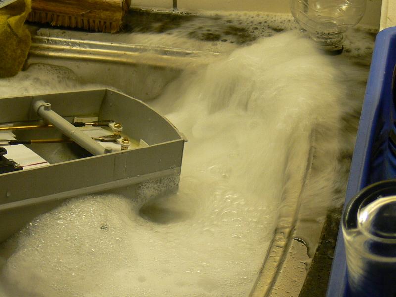

"Schat... Kan je even een sopje maken?"
"Tuurlijk lieverd... Eén momentje hoor, dan pak ik even de accu's."
:confused: "Accu's??":confused:
"Ja, anders kan ik geen mooi sopje maken...";)
full
Kortom:
twee brushlessmotortjes en 25mm messing schroefjes op vol gas...
Uiteindelijk maar een nieuw sopje gemaakt; na 20 seconden was de gootsteen vrijwel leeg...:D het aanrecht én de vloer zeiknat...
Ik moet toch eens naar een tuincentrum of zo, om een 1,5m lange bak op de kop te tikken voor dit soort geintjes.
