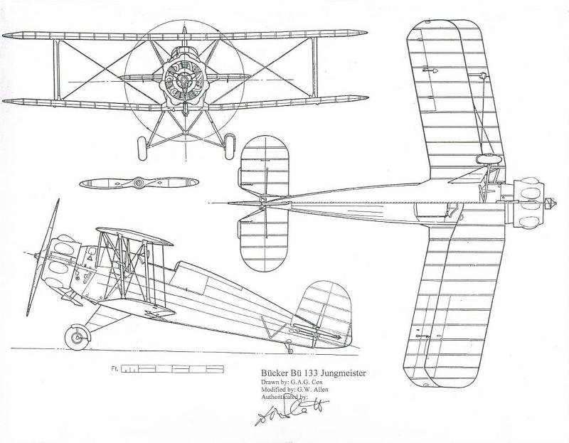

De tekening heb ik gemaakt aan de hand van een kopie van de orginele tekening van de Bücker die ik via de Duitse Luftwaffe heb gekregen samen met benodigde ander documentatie onder ander een ersatzteil list van 432 pagina's

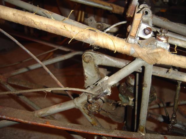

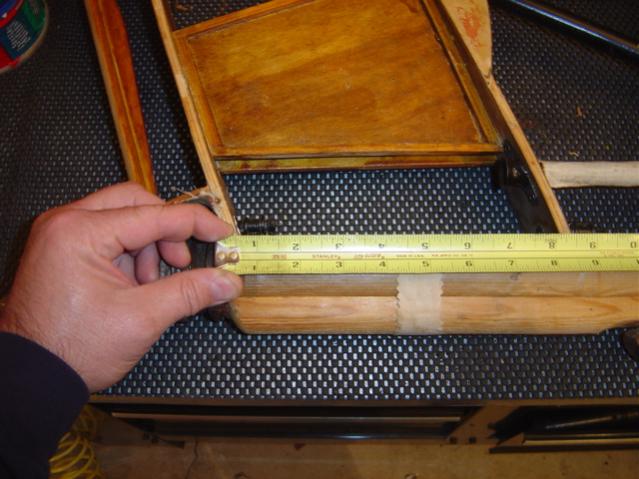

Tevens ben ik o.a. in Engeland geweest bij personal plane services in Engeland geweest waar ze op dat moment bezig waren met de restauratie van een 133C de U-95 en daar heb ik onder andere de volgende foto's geschoten.
Op deze foto kun je de Ribstitching draadjes nog zien
full
full

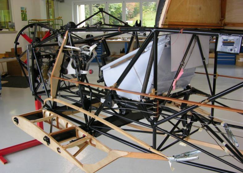

en zo ziet een gerestaureerd frame eruit die ik mocht bewonderen in het duitse Bücker museum
full
Bij de bouw van mijn model wou ik in eerste instantie de zelfde bouwwijze aan houden en materialen, ik ben alleen bang dat als ik dat doe dat het model te zwaar wordt. Bijvoorbeeld ik ga de vleugel en romp ribben op de zelfde wijze bouwen echter bij een proef bleek dat als ik de vleugel ribben uit linden en eiken hout deed anderhalf keer zo zwaar waren dan als ik balsa zou gebruiken
