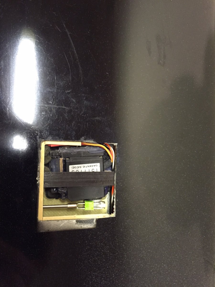

Ik wil dit topic absoluut niet kapen maar kan iemand uitleggen / bevestigen wat ik hier nu eigenlijk zie?
Mits ik mij niet vergis is het zaak om de bovenkant met de onderkant te verbinden zodat eventuele krachten op de servo naar zowel boven als onderkant worden doorgegeven en zo worden verdeeld.
In bovenstaande foto zit de servo in een houder aan de bovenhuid van de vleugel en aan de onderzijde zit er een stukje CFK welke de servo verbind aan de onderhuid?
Dus als er een moment op de servo wordt uitgeoefend dan kan de servo zich als het ware ook afzetten tegen de onderkant.
als de bovenkant waar de servo aan vastzit meegeeft word dit door de onderkant opgevangen..
Volgens mij de simpelste verklaring ?
