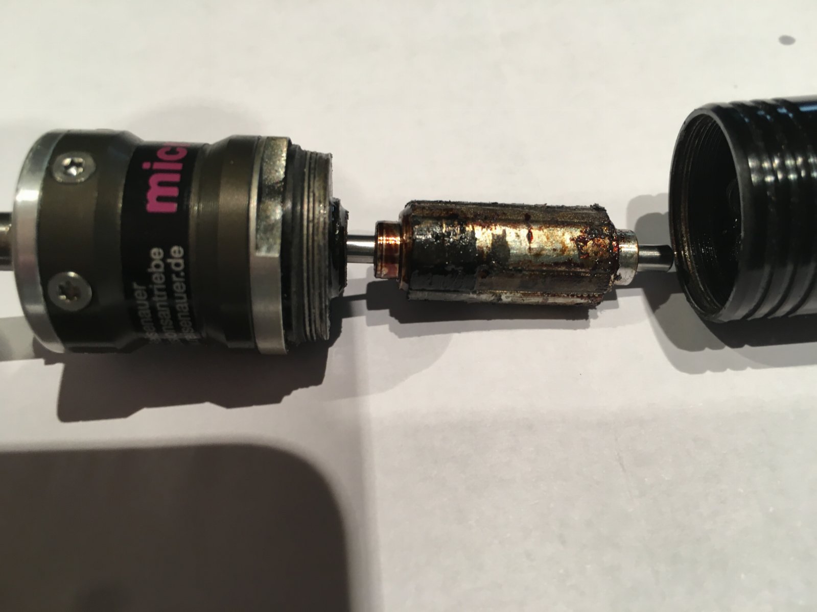

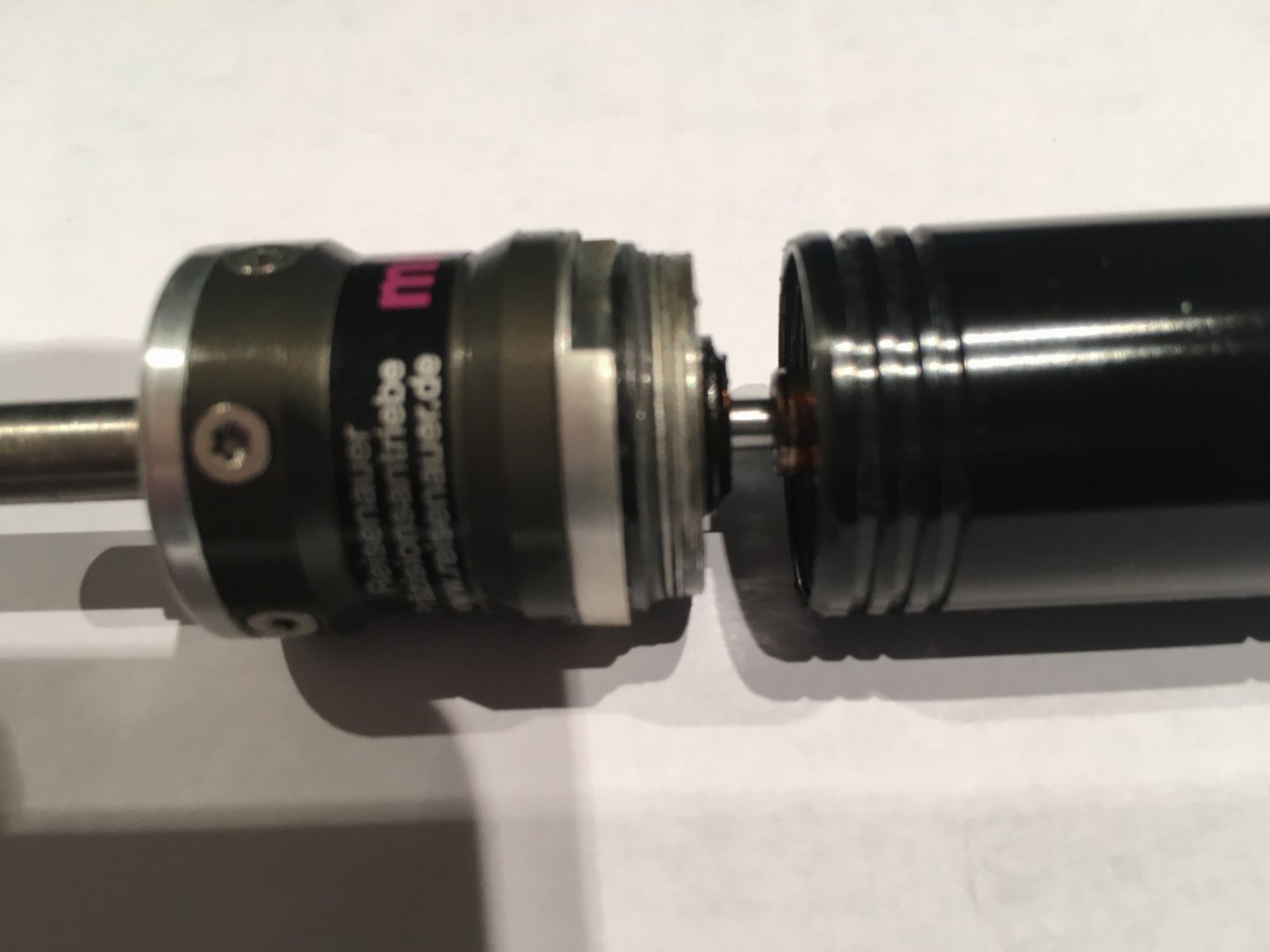

Dacht ik vanmorgen nog bij de proefvlucht net voor de wedstrijd in Horst dat de vertraging los gelaten had van de motor, kwam ik er na demontage achter dat de afsluiting van de motor zelf heeft losgelaten....
Vraag me toch af hoe dit heeft kunnen gebeuren. Morgen maar even met meneer Reisenauer bellen.
Hoeveel stroom?
Mijn vader heeft deze ook en hij zegt dat ze behoorlijk heet worden...
Dus mss te licht voor f5j?
Tenzij je op 30sec naar een dikke 100meter wil...
Met precies deselfde motor heb ik kort geleden hetzelfde probleem gehad.
Vervangen door een Tenshock Viper 1030.
Dat gaat wel goed; vandaag de hele wedstrijd in Horst ermee gevlogen.
sterker nog in 20 sec naar ongeveer 180m (met volle ballast)....
Prop keuze is precies zoals door Andy geadviseerd op zijn site. Door hem daarbij vermelde stromen liggen bij mij ongeveer 10% lager.
http://www.reisenauer.de/artikeldetails.php5?aid=2076
Tenshock VIPER-CC 1020-12T 4pol 5200KV mit Micro Edition 5:1NL
1170gram gewicht: 3S 500mah graphene: 10x6 Ae, 10848 rpm, 27 Amp. 303 Watt, Schub 1517g, VPitch 99 km/h, Eta 83,9% (ik zit rond de 23A)
1666gram gewicht: 3S 1000mah quantum SLS: 12x8 RFschmal CFK M25, 9931 rpm, 47 Amp. 520 Watt, VPitch 121 km/h, Eta 79,1%-30Sek. (ik zit rond de 42A)
