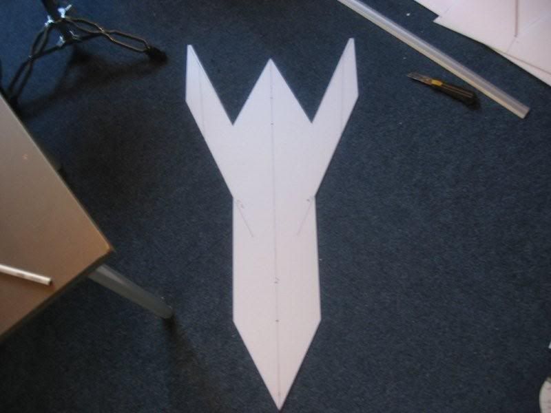

Plaatje gepakt, uitgetekend en secuur aan het snijden geslagen,..
Met een potlood een vouw er in gemaakt,..

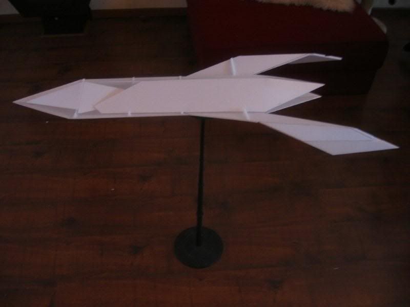

Voor de body heb ik steun balken gemaakt met de juiste hoek en de vleugel uiteinden
heb ik ze vast gezet met een overlappende plaat en deze met epoxy op de juiste hoek gezet en laten hard worden.
De neus en de achterkant toe lopend afgesneden zodat ik die omhoog laat lopen met plakken.

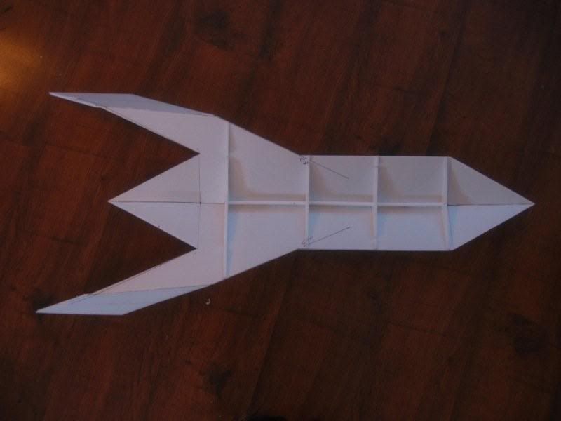

De onderkant,...
De basis voor de cockpit gemaakt,...
Eerst zet ik met tape alles onder de juiste hoek en dan maak ik steun en dragende balkjes van 6 mm.
Op de zelfde manier de bovenkant en deze loopt ook af dus taps toe ingesneden.
Later snij ik de balkjes van boven bij voor de afwerking met 3 mm.
