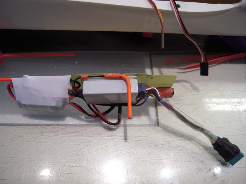

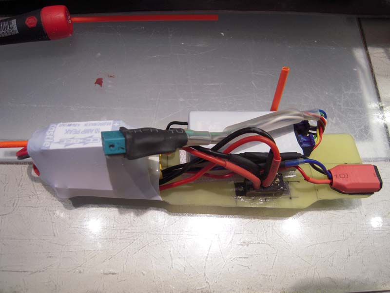

Voor m'n snelle zwevers heb ik een ontvanger/accu/UBEC pakketje gebouwd, (dat idee is niet van mij, wel naar eigen inzicht uitgewerkt.
Regelaar en ontvanger zijn via een optokoppeler verbonden. Mocht de regelaar doorfikken, dan kan je blijven doorsturen voor een gecontroleerde landing. (deze zwevers hebben n.l. meer dan 1kw vermogen aan boord)
Wat is nu zo interessant aan dit geleuter...? De oplossing voor de antennes. Die schuiven we in buisjes waarbij de gele uiteinden van de antenne altijd 90º, haaks gepostioneerd staan. Belangrijk voor gegarandeerd goede ontvangst. Maar ook compact kunnen worden ingebouwd in de rompen. De gele uiteinden zijn de daadwerkelijke antennes, de rest is afgeschermde doorvoer van de 'puls'.
Je zou de ontvangerunit zoals je die nu hebt onder het aan het deck kunnen schuiven via een slede, denk aan de slede van een harde schijf in een oude MacPro, die had er ooit 4 in de kast. (jij bent toch een Mac-man?)
Bij de zwever... Een antenne steekt naar onder, de ander naar achter. Schakelaar zit ook op dat plaatje en steekt door de romp. Alles zit vast met 1 schroefje en met krimpkous of tape aaneen... De buisjes zijn van PVC of styreen, en kwamen uit een set slanke bowden-kabels.
Met hitte voorzichtig gebogen. Alles verlijmd met CA-lijm (secondenlijm).
Je zou ook nog kunnen overwegen de ontvanger in de opbouw te loodsen, op een statief vanuit de romp (wegklapbaar?), zodat de antennes iets hoger boven de waterspiegel komen, wat weer een betere ontvangst garandeert. Echter Jeti ontvangers zijn briljant... nooit een storing gehad in de afgelopen 7 jaar. Heb ik mijn scheepsmodel -FL8- op een mooie zomeravond in Groningen het Hoornsemeer overgezet tot een piepklein stipje aan de overkant en braaf weer terug gestuurd. Wel goed turen overigens... moeiteloos zonder morren kwam het model weer terug gevaren. Later kwam er een fietser voorbij... "huh? zover? helemaal aan de andere kant van het meer???" Kan niet, bestaat niet. Nu hebben we Drones... die verpesten veel voor onze hobby. Zijn ongepaste grappen schering en inslag...
Je zou de ontvangerunit zoals je die nu hebt onder het aan het deckkunnen schuiven via een slede. (jij bent toch een Mac-man?)
Juist ben een mac man sinds '79' maar toen was het nog een andere naam iets met een appel?. :thumbsup:
tip van de buisjes , daar kan ik nog wat mee...dat de gele uiteinden de echte antennes zijn dat had ik al uitgeknobbeld..

De antennes... ja natuurlijk weet je dat! Haha... Wel... ik schrijf ook met de meelezertjes in gedachte. Als je Jeti-spullen gebruikt, verdiep je je direct in de materie. Dat is altijd. Techneuten zendertje? :) Ach...
Maar als idd die gele 'fikkies' niet goed staan, gaat het bij een vliegend modelletje fout... sommigen hebben dat niet eens door bij ons op het vliegveld... het bestaat!
