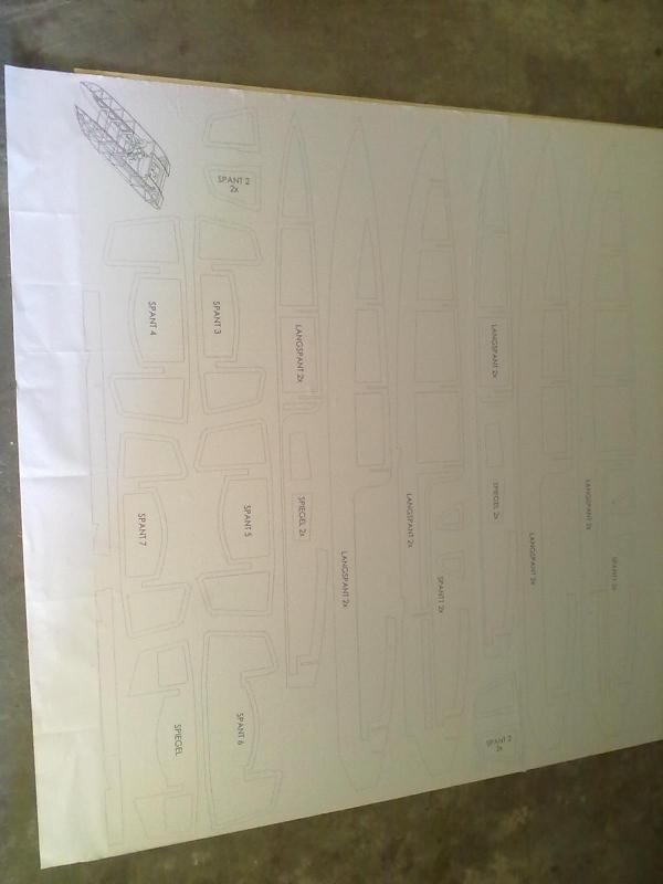

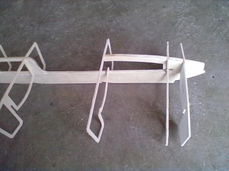

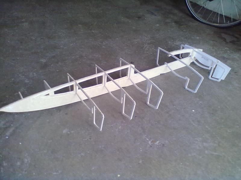

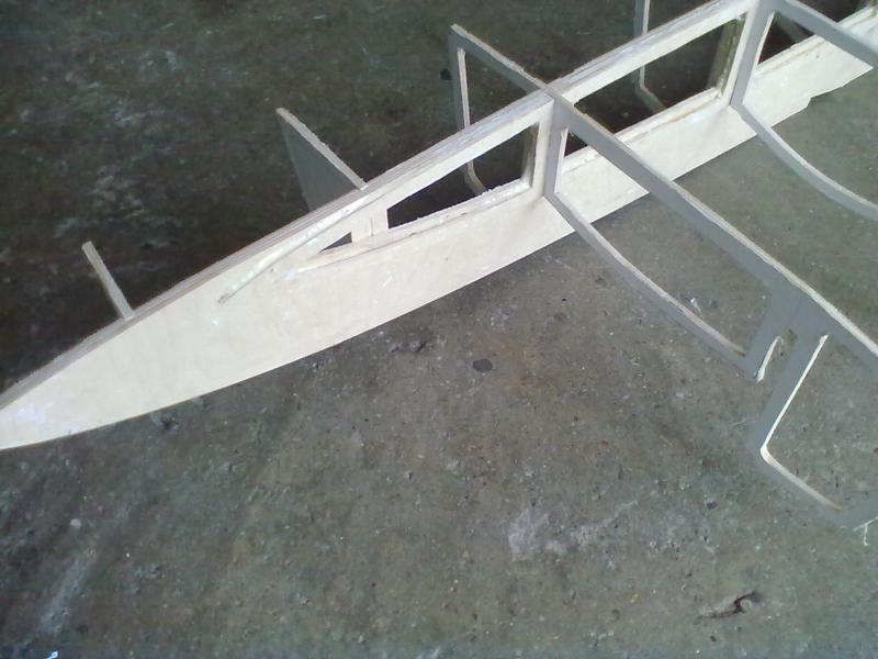

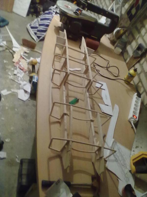

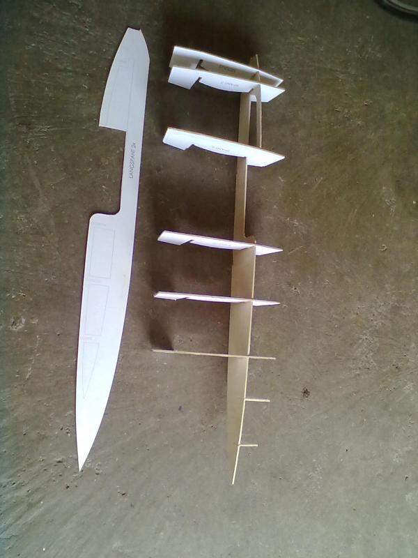

en ik ben eergisteren begonnen van het bouwenvan mijn eerste catamaran van ongeveer 125 cm lang. mochten jullie misschien wat opvallen of tips hebben dan hoor ik dat graag
hier de eerste foto's

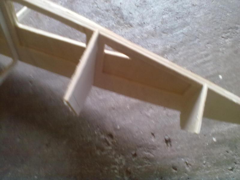

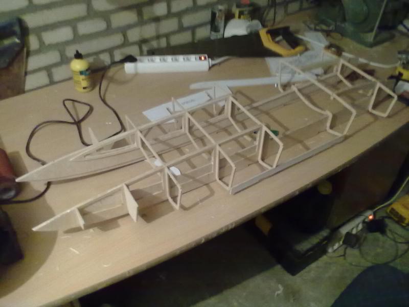

dag 3
spanten zijn vandaag geschuurt de lange spanten zijn gelijmd en alles is passend gemaakt
hier de laatste foto's

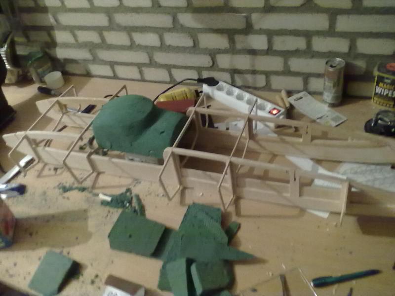

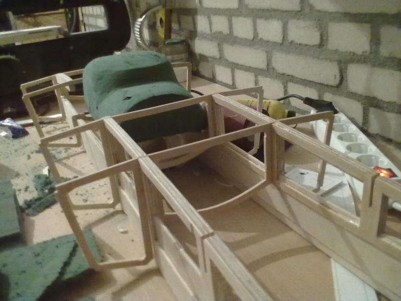

nog 1 kleine updat van dag 3 de mal voor de kuip wat het ongeveer zal woorden

Hallo Chris,
Ik zou nu éérst een bouwplank gaan maken waar je het spantenframe haaks en parallel op fixeert, voordat je met de beplating begint.
Zo voorkom je een 'banaan' die straks voor geen meter vaart...
Groeten, Jan.
hey pompebled
dat is ook de bedoeling maar ik zit nog steeds te denken hoe ik dat ga doen mischien even een nachtje slapen erover
