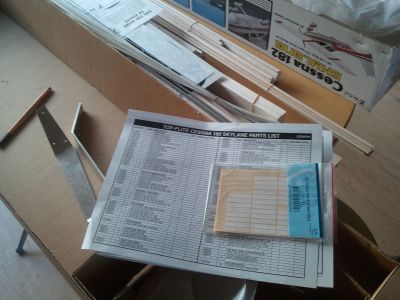

Het is mooi weer om een erfenis te verdelen zegt mijn vader altijd op dit soort dagen, maar aangezien we dat vandaag niet kunnen doen, ging ik vandaag volgens plan verder met de Cessna 182.
Ik had dit weekend gepland om de bouwdoos te controleren op alle onderdelen en deze te markeren. Deze tijdsinvestering komt mij straks ten goede als ik door de onderdelen de Cessna niet meer zie denk ik. Dit klusje duurde overigens 2,5 uur. Samen met de handleiding doorlezen zo'n 3 uur en dat te bedenken dat ik nog niet eens begonnen ben.

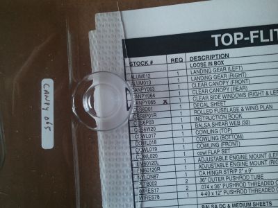

Met de stukslijst erbij alle onderdelen controleren en markeren met een stabilo is een heel werk. Bijna alles klopt ... tenminste ... in een zakje zit een onderdeel teveel en van een aantal onderdelen weet ik niet precies wat het is. Wellicht is jullie hulp nuttig.
full
Netjes een kruisje voor elk onderdeel en een plakkertje op het onderdeel.

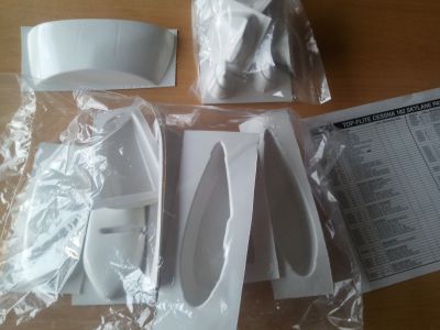

Kijk, dit zijn de ABS onderdelen. Maar zijn dit de Tail Cones, the Wheel Pants of de Nose wheelpant? Of de struts? Anyway, dat komt later in de bouw wel. het aantal onderdelen klopt in elk geval wel volgens mij.

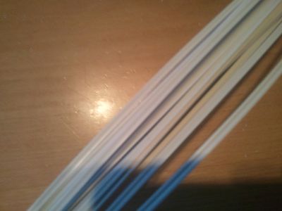

Maar dan deze ... dit zijn een soort plastic strips. Is dit:
A) CA Hingr Strip 2"X 9"
B) Controle Surface Corrugation
Geen idee wat beide termen betekenen. Corrugaton betekent 'lenen' in het Engels, maar ik snap er niks van.
Van onderdeel B zuden er 78 moeten zijn. Daar zie ik niks van terug.
Dit zijn ongeveer 25 strips.
Iemand een idee?
:yes:
Deze moet je op lengte maken en die zitten op de rolroeren, flaps en hoogteroer (richtingsroer dus niet!).
Zijn driehoekjes die je op deze vlakken lijmt.
Bij de originele zijn de huidvlakken namelijk uit 1 plaat dun aluminium gemaakt.
Om dit wat stevigheid te geven heeft Cessna deze om de 5 a 6 cm een "vouw" gegeven.
Zie hier het rolroer bij de echte:
Hoogteroer:
Bij de flaps beginnen ze pas op +/- 1/3 vanaf de voorzijde:
