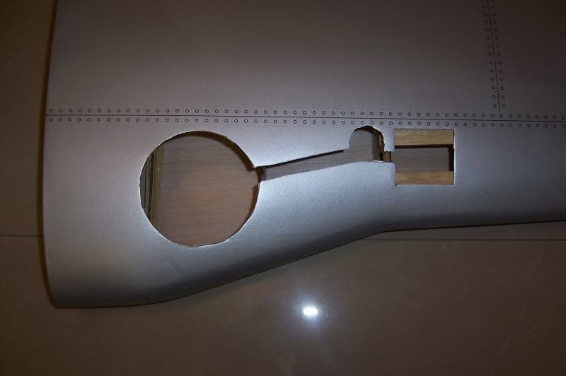

De bijgeleverde wielen (rechts) zijn wat aan de erg kleine kant en mogen als vervanging dienen voor een ander model. De linkse komen erop.
De ruimtes in de vleugel zijn dus ook voor de te kleine wielen en moeten groter gemaakt worden, tevens zullen er (voorlopig mechanische) retracts in komen
Dremel dremel dremel
Eén kant klaar
en de andere bijna...
ff passen
