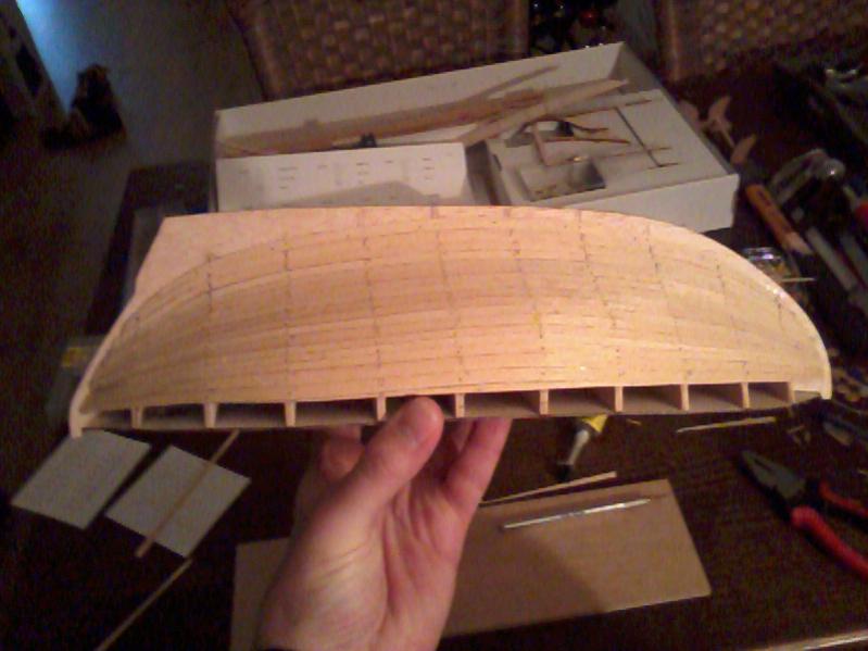

Hierbij een kleine update van mijn beplanking. Helaas heb ik op deze manier te weinig latjes meegeleverd gekregen van Billing Boats. Nu is dat waarschijnlijk opgelost omdat medeforumlid Sjaak nog wat latjes over heeft :-). Helemaal top!!!
Ik ben nu zo ver dat een kant bijna af is en de andere kant voor de helft.

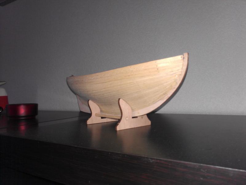

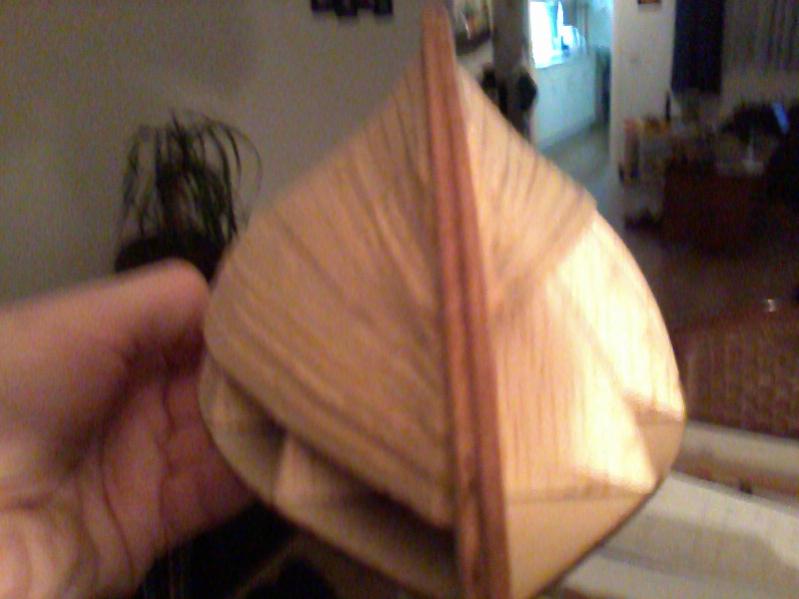

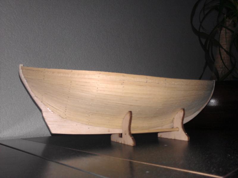

Hierbij dus twee foto's van de beplankte romp. Ik moet nog het één en ander schuren maar ik ben erg tevreden met het resultaat gezien het feit dat dit de eerste keer is dat ik een romp beplankt heb.
full
Een aanzicht van de achtersteven
full
Een aanzicht van de boeg
Ik heb nu nog mijn twijfels hoe ik de romp ga afwerken. Ik hou er over het algemeen wel van om het hout en de beplanking te blijven zien door hem blank te lakken (onder de waterlijn wit). Nadeel hiervan is wel dat al de foutjes zichtbaar blijven.
Wat is jullie mening hierover?
ik zou hem verven.
anders ga je al die gaatjes nog zien.
de beplanking klopt niet echt en daar ga je later altijd terug opmerken.
je gaat een veel mooier resultaat krijgen met dit te verven.(wel eerst alles mooi bijwerken met plamuur)
