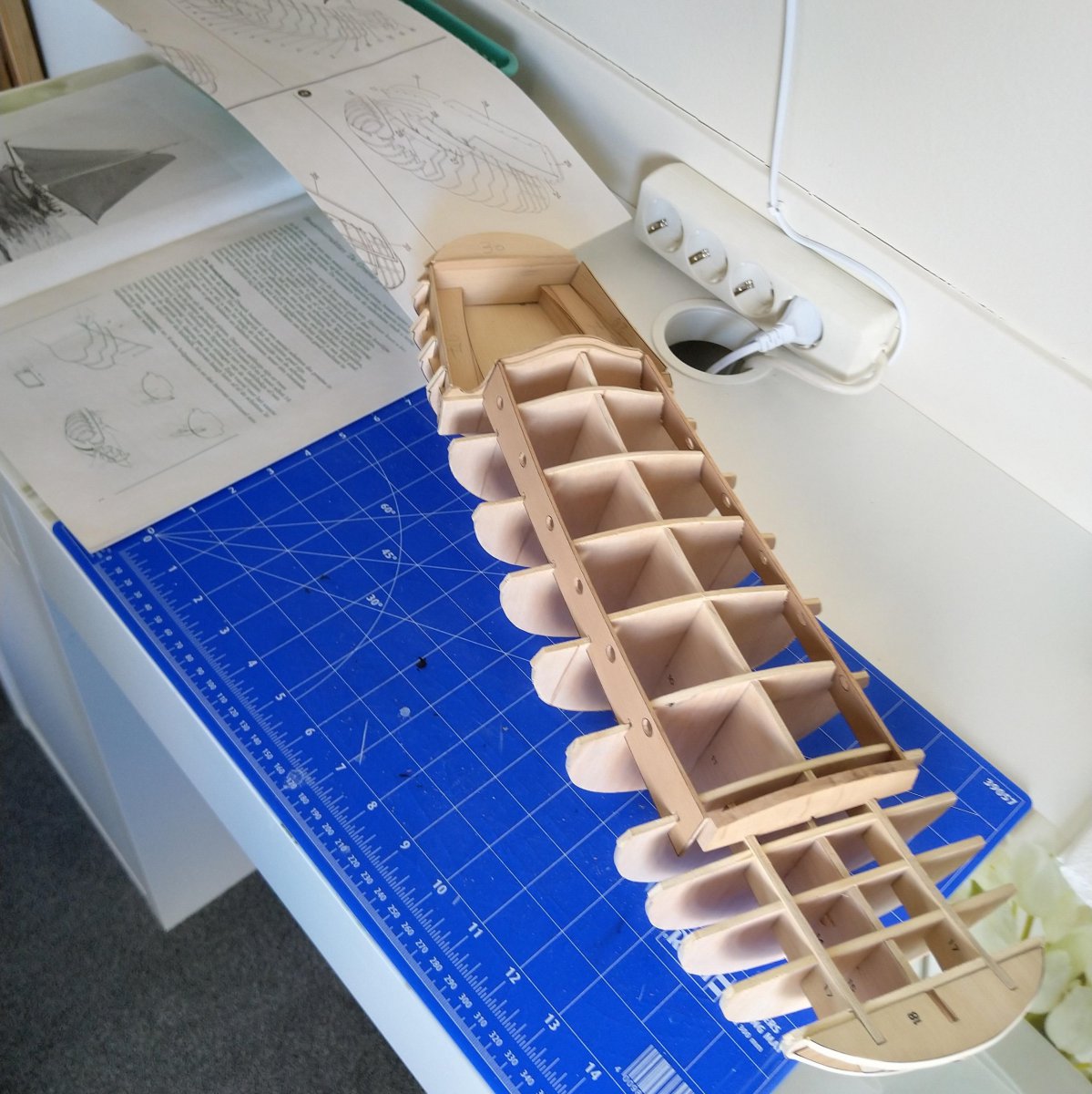

    In tegenstelling tot mijn eerdere bouwmodellen zijn de onderdelen van dit bouwpakket niet uit het plaatmateriaal gestanst. Ze zijn op het plaatmateriaal getekend. Dit betekende dus figuurzagen. Hierna de spanten verlijmd en de voor en achterzijde voorzien van onderdelen. Hierna de kuipbankjes geplaatst. Nu ben ik bezig om de romplatten in model te buigen. Inmiddels al enkele methodes hiervoor bij eerder modellen gebruikt. Ook een tang aangeschaft waarmee kleine keepjes in het hout gemaakt kunnen worden waardoor de latjes buigen. Ook getracht met stoom en om de latten te verzadigen met water. Dit heeft voor mij niet het gewenste resultaat opgeleverd. Nu buig ik de latten met hete lucht (fohn). Dit gaat monsterlijk. Ik heb hiertoe mijn kleine workmate voorzien van twee staanders waarvan er een een gladde metalen bout is. De te vormen houten lat plaats ik tussen de twee staanders en buig deze onder constante warme lucht in model. Het is misschien wat bewerkelijk maar geeft voor mij het beste resultaat.

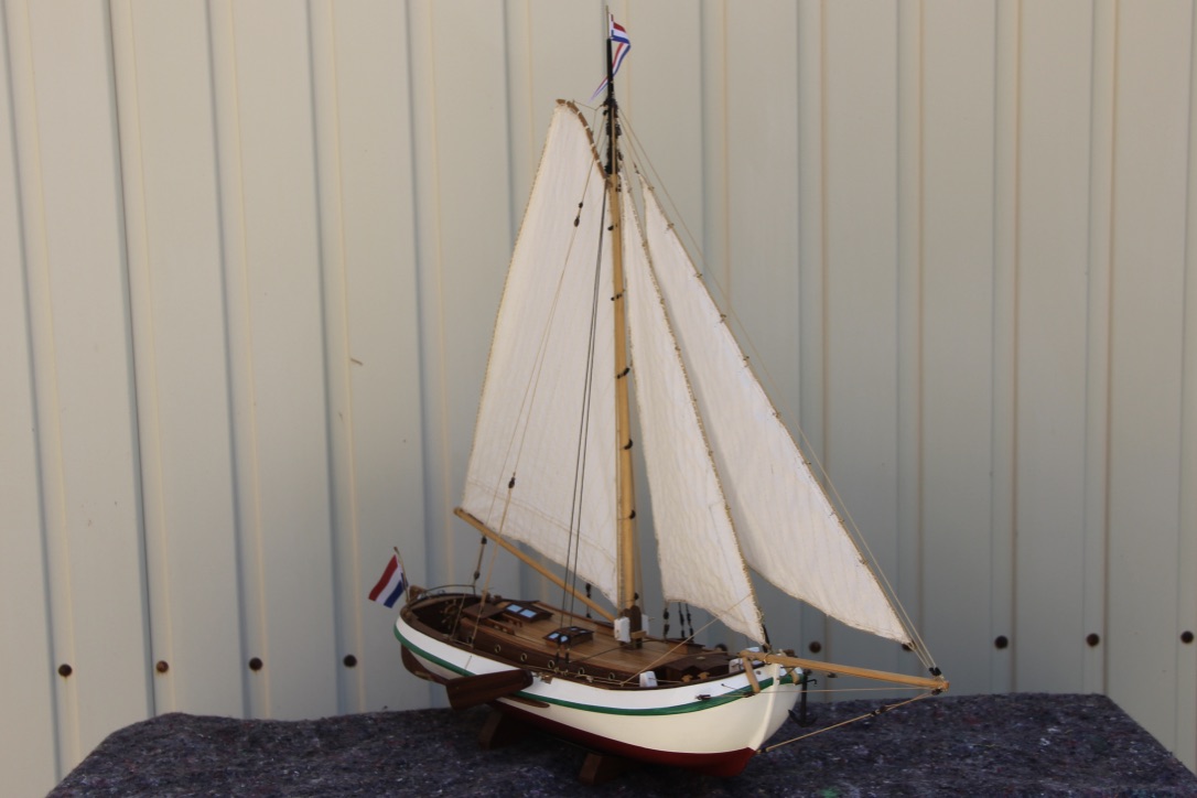

    Geweldig dat je de Groene Draeck gaat maken. Ik heb de Catalina van Mamoli gemaakt en dat was weer een eerste ervaring na een hééééél lange tijd niets te hebben gebouwd.
    Dit was het eindresultaat, waarbij ik wel de zeilen heb verprutst, maar dat is het leergeld dat je betaald... Ik ga je in ieder geval volgen.
    Gijsbert

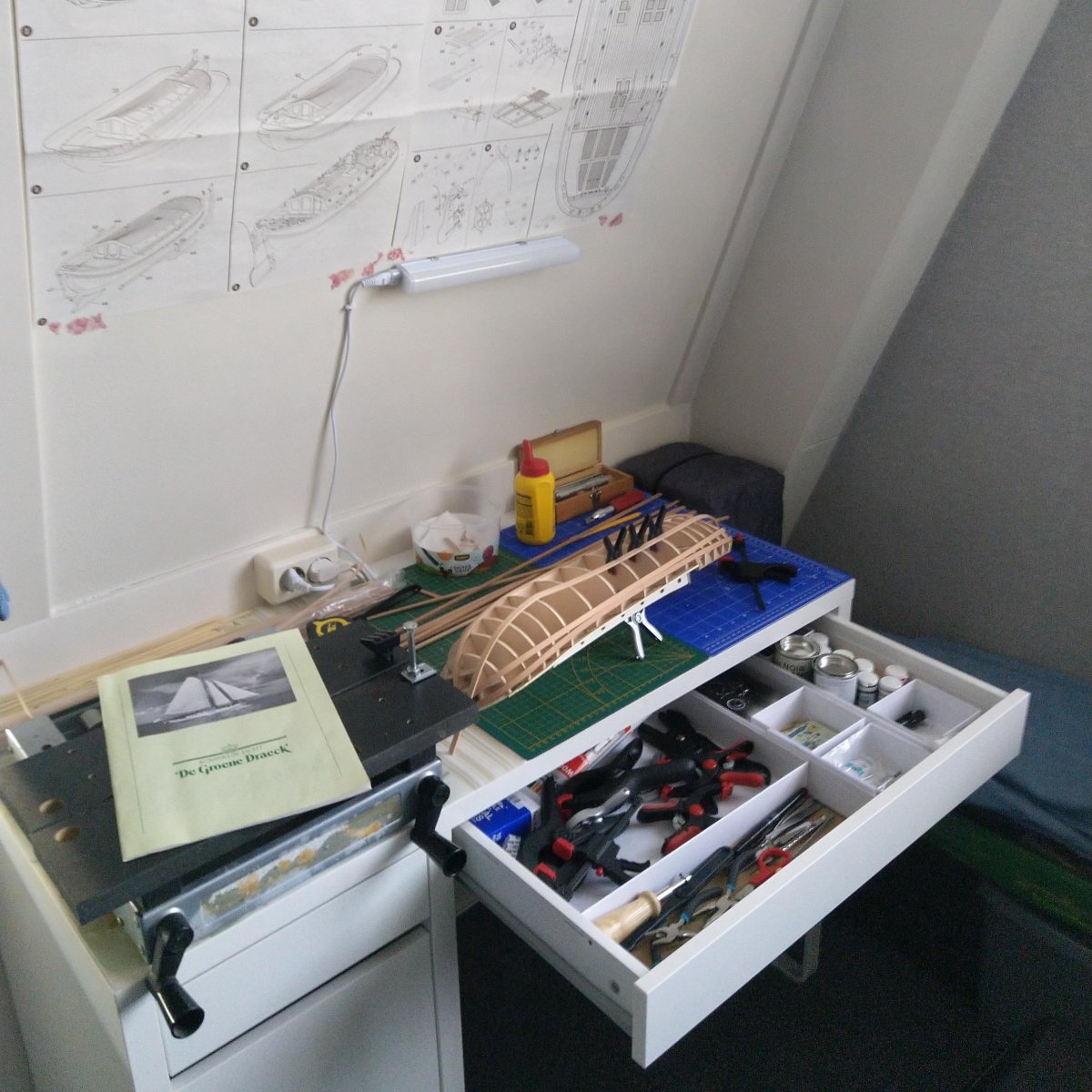

    Daar ik wat klein behuisd ben is modelbouw wel een soort kleine uitdaging extra. ;). Hierbij een foto van mijn halve vierkante meter werf:yes: Halve vierkante meter werf.jpg

    Maar dat is toch een mooi hoekje Eduard, en je kunt er natuurlijk ook stiekem een groter bureautje op de kop tikken??:D:D

    Niet overdrijven met je kleine plaats hé, je kan zelfs 2 snijmatten naast elkaar leggen :)
