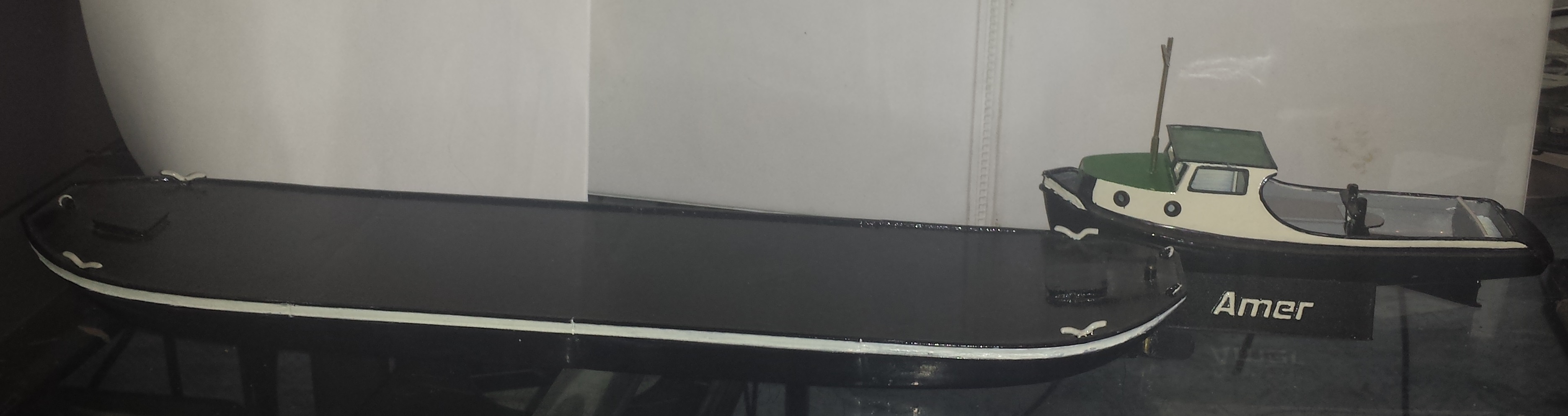

Na lange tijd van druk zijn met andere zaken dan modelbouwen heb ik het toch gewoon weer opgepakt.
Ik heb het idee opgevat een dekschuit te bouwen.
Ik vind dat op de één of andere manier mooie dingen.
Wat ik er verder mee ga doen weet ik nog niet, maar leuk om te bouwen is het zeker.
Er loopt niets recht aan die dingen, dus een mooie oefening om mijn beplating/beplanking kwaliteiten wat op te vijzelen. Ik trek het geheel op uit karton wat ik ga behandelen met vloerlak zodat het geheel waterdicht is.
De naam komt van het meest noordwestelijke stuk van De Deelen:
Een laagveengebied bij Oldeboorn waar nog vervening plaatsvindt en dit soort schuiten in het wild voor komen.
De schaal is 1:50 en daarmee wordt ze 34,5 cm lang, 10,4 cm breed en een holte van 2,5 cm.
Natuurlijk begint het geheel weer met een tekening.
Het is een oudje die ik met google heb opgeduikeld.
Ik heb met photoshop de boel wat beter leesbaar gemaakt en dan is het een kwestie van starten.
Hier heb ik alle spanten en het zaathout klaarliggen.
Ik ben van de tekening afgeweken omdat ik de schuit wat breder wilde maken omwille van de stabiliteit.
Tegelijk vind ik die smalle kop en kont niet zo mooi.
Ik heb er maar liefst 20 mm breedte tussenin getekend en wordt het een iets plomper gezicht.
Persoonlijk vind ik dat in dit geval wel mooi.
Alle delen van het geraamte in elkaar gestoken, zo wordt de vorm al duidelijk zichtbaar.
Dan is het vlak aan de beurt.
Die kleine rechthoekjes is een verbinding tussen twee stukken karton.
Ik bouw vanuit een lade met allemaal verpakkingskarton, dus echt grote lengtes heb ik niet.
Dat verklaart waarom ik steeds stukken aan elkaar aan het zetten ben.
Het vlak onder de spanten door getrokken.
Hier het geheel onderste boven. Wat ik dus al schreef: Verpakkingskarton.
Niet geweldig goed te zien, maar de zijden zitten er inmiddels ook aan.
