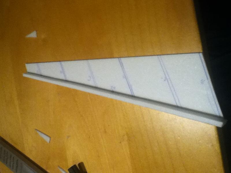

Van de week heb ik niet zoveel aan de airbus gedaan. Ik heb namelijk alleen het ruder gedaan.
full
full
full
(kwaliteit van de foto's is bagger,telefoon...)
Nu weer verder met het uitsnijden van het stabilo, al met al best nog wat werk!

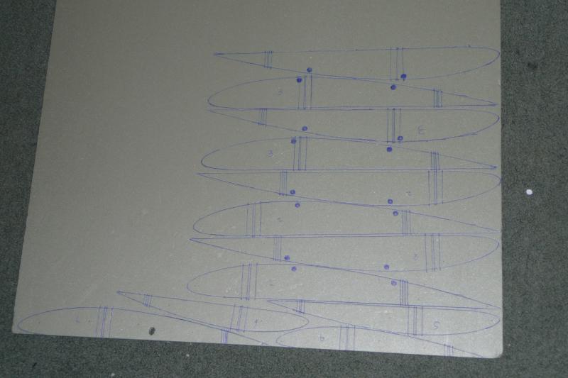

Naar een hele tijd niets te hebben gedaan met de A380 ben ik van het weekend weer verder gegaan.

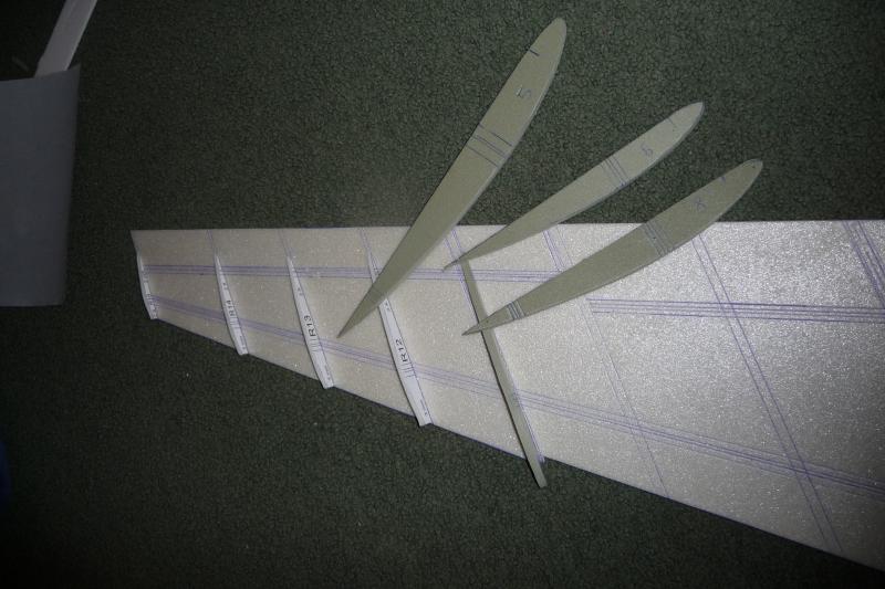

Ik ben begonnen met de bouw van de vleugel, dus dat betekent eerst het uitsnijden van de ribben. Dit bleken er toch nog aardig wat te zijn al met al!
Ribben uitgetekent op het depron;
full
En al wat spantjes uitgesneden;
full
Straks de rest van de spantjes uitsnijden. Vervolgens de vleugel uitteken op depron en alle houten delen snijden.

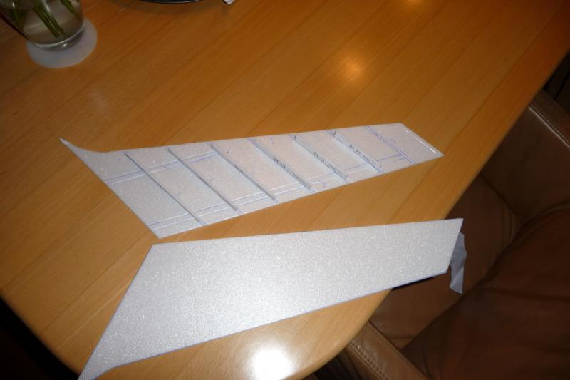

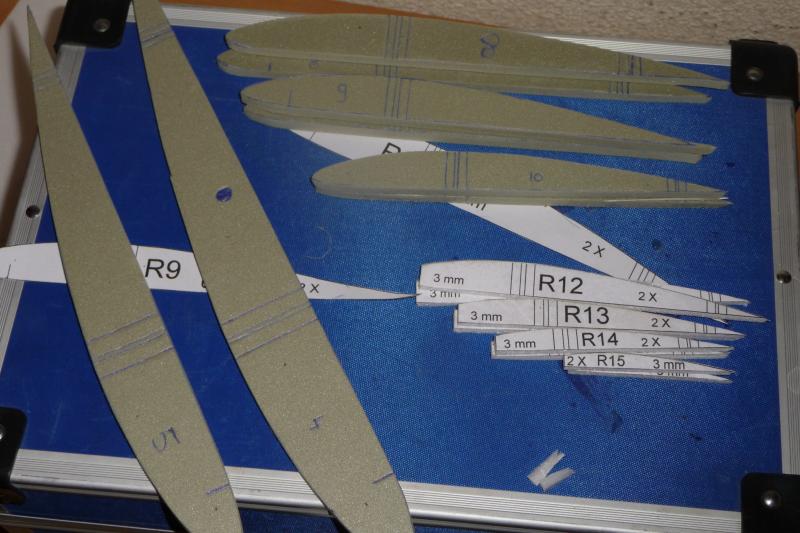

Weer een kleine update.
Alle depron ribben zijn inmiddels klaar.
Nu moeten de houten ribben en liggers worden gesneden.
En moet de vleugel uitgesneden en uitgeketend worden.
Aangezien ik het stuk houtbewerking het minst leuke (lees; lastigste) deel vind heb ik besloten eerst met de vleugel te beginnen.

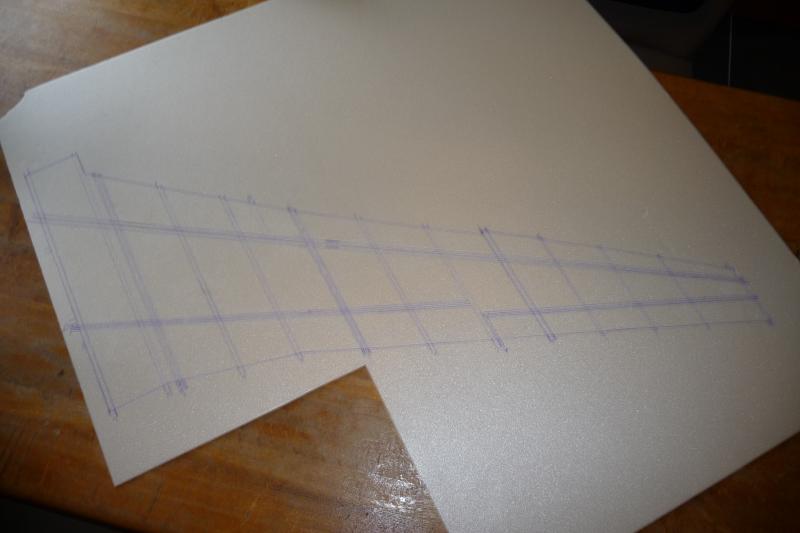

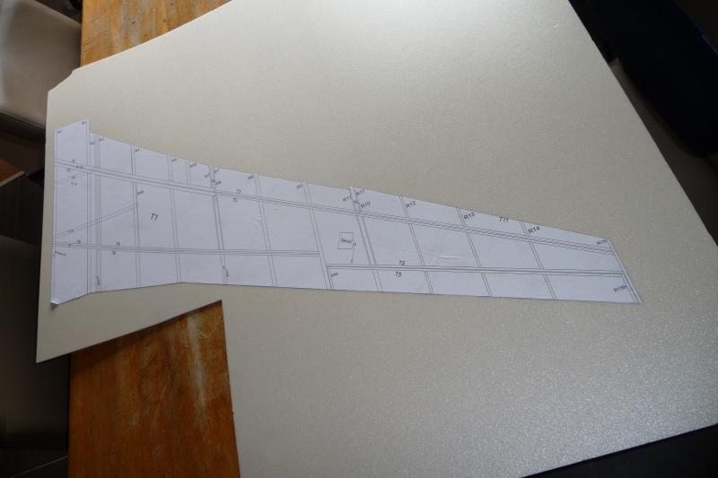

Vleugel op het depron gelijmd met spuitlijm;
full

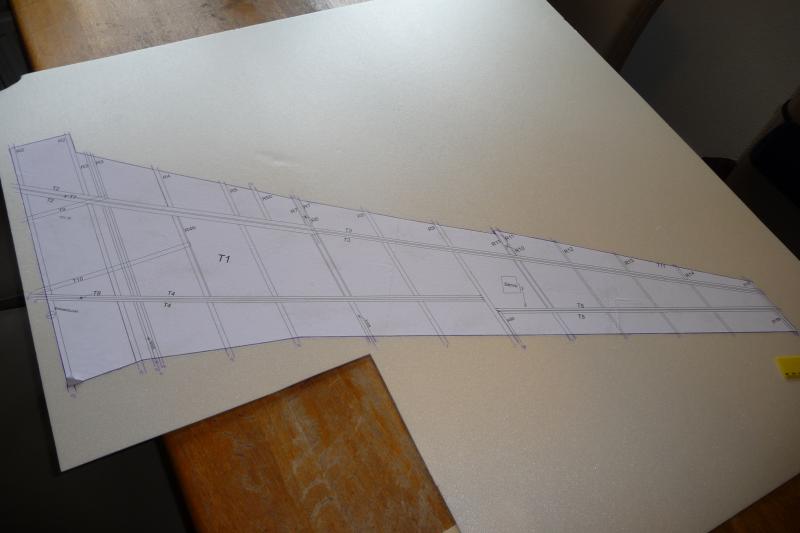

Ribben doortekenen;
full
Tekening eraf en alles uittekenen! De vleugel kan uitgesneden worden, en dan natuurlijk nog vleugel nummero 2...

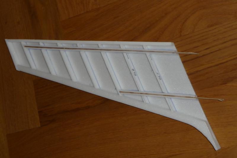

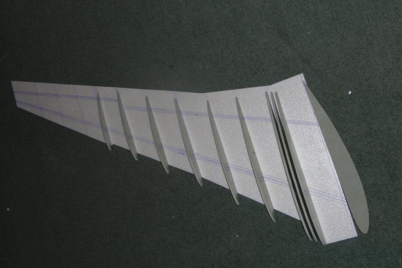

Ondertussen is de vleugel uitgesneden en zijn een aantal ribben verlijmd;
full
full
Nu even naar de bouwmarkt om een alu buis te scoren en dan moet de ligger gefabriceerd gaan worden...
