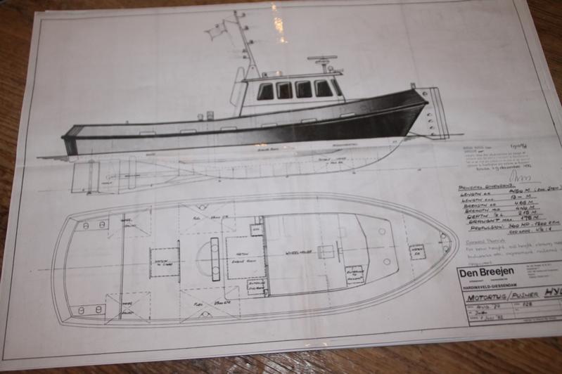

Mijn vader heeft deze sleepboot in 1980 gekocht bij scheepswerf Den Breejen en een aantal weken geleden ben ik zo stoutmoedig geweest om te vragen of zij de originele bouwtekeningen nog in hun archief hadden.
Nadat ik de beste persoon gesproken had, heeft hij me binnen een half uur de tekeningen via de email toegestuurd.
Ik maak het model op schaal 1:50. Het materiaal dat ik gebruik is pvc.

full
het algemeen plan

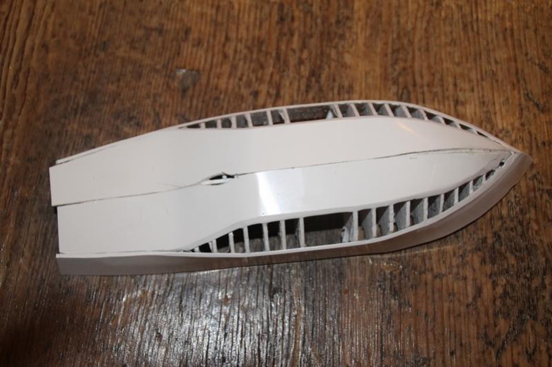

full
boven aanzicht

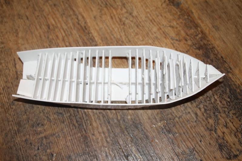

full
onderkant

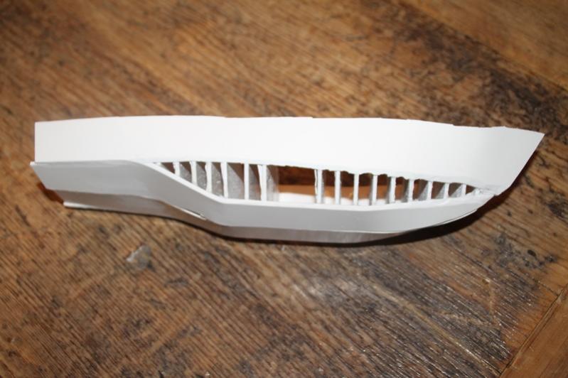

full
zijkant

Ze word zn 30 cm lang en 9,5 cm breed.
En de bedoeling is dat ze RC word.
Heb een schroefas van Robbe gekocht en de koker al op maat gemaakt. En in de spanten heb ik al de nodige uitsparingen gemaakt voor de schroefas zodat ik dit niet later hoefde te doen. om de romp te maken heb ik de volle spanten gebruikt om de huid er op te plakken. En als de romp klaar is zaag ik zo veel mogelijk van de spanten weg zodat er ruimte is voor de benodigde apparatuur die er in moet om haar te laten varen.
