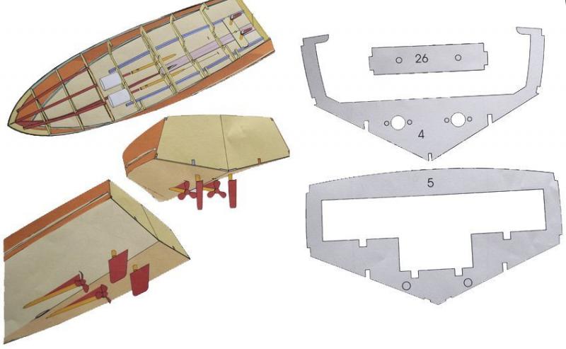

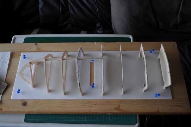

    Enige tijd geleden heb ik een bouwkitje van een kabine cruiser uit jaren zestig op de kop kunnen tikken. Lengte 58 cm - Breedte 18 cm. Op de site van Aeronaut vond ik een beschrijving om het scheepje om te bouwen naar twee motoren, dit heb ik dan ook maar gedaan.
    De bouwdoos.

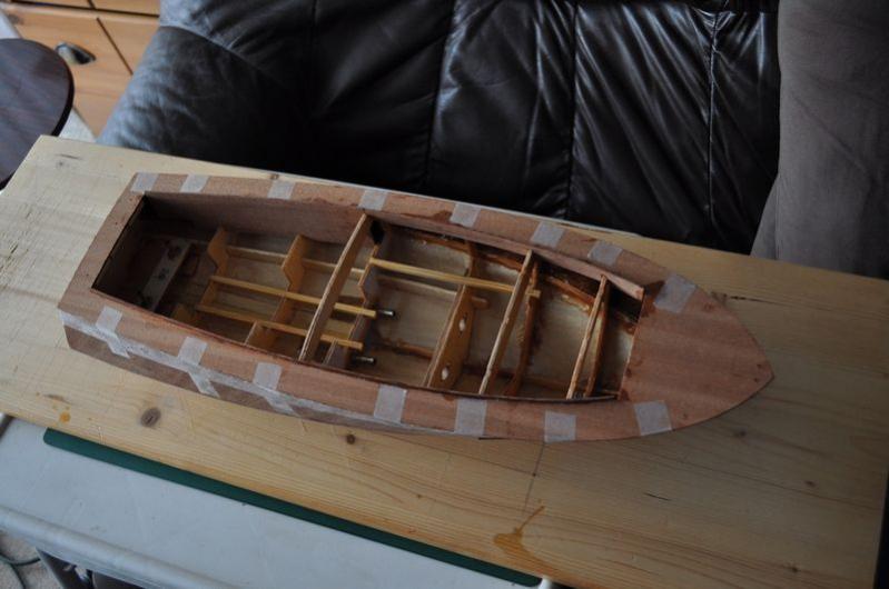

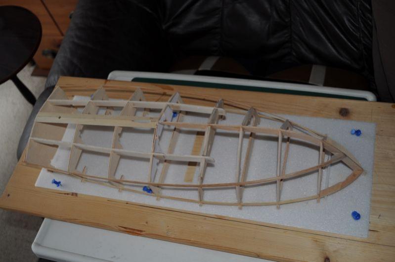

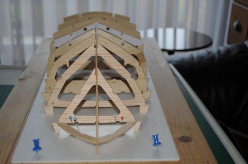

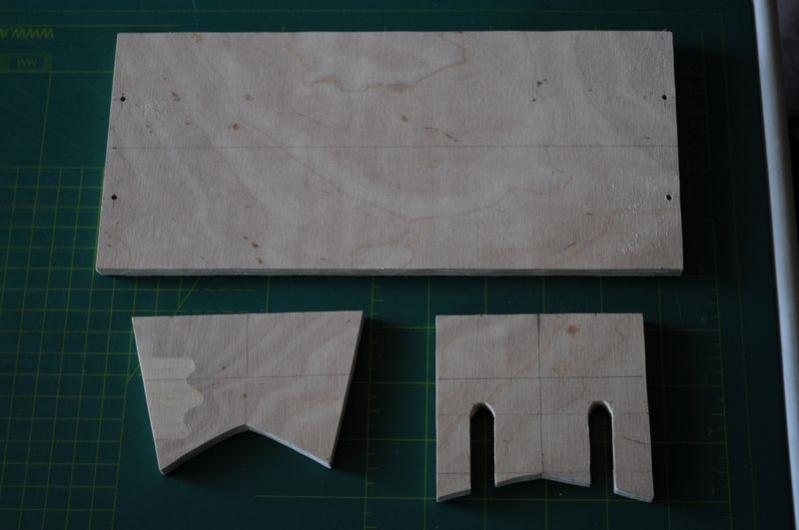

    De spanten zijn maar 2 mm dik. Spant nr 4 die de motoren moet dragen heb ik daarom maar verdubbeld naar 4 mm.
    Het is wel prullen met die smalle latjes.

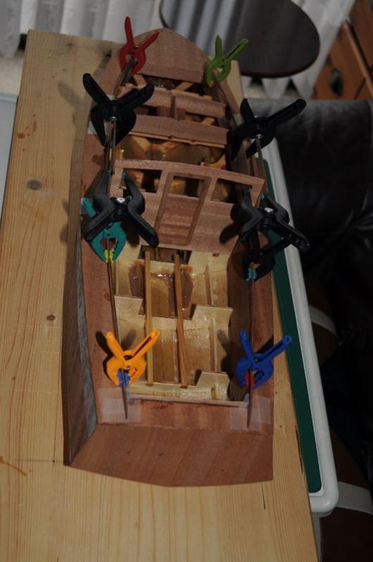

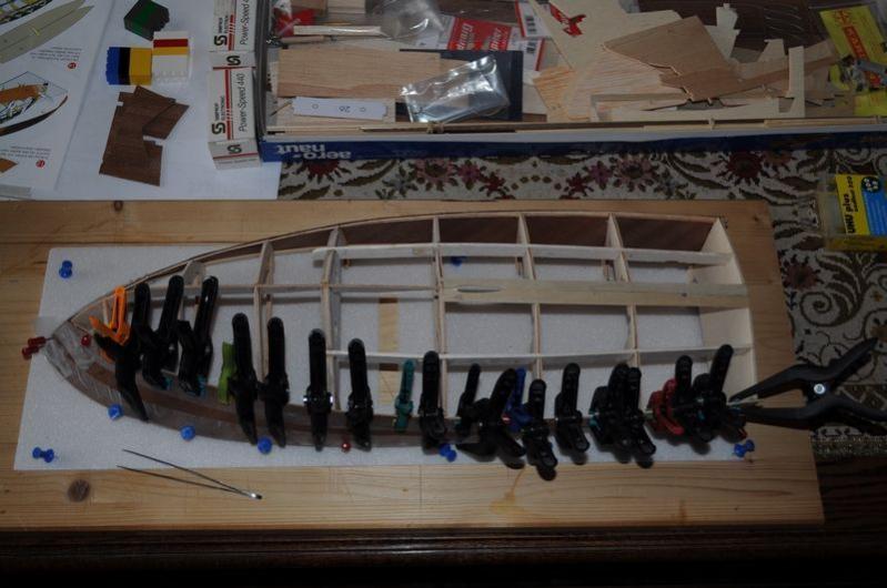

    De beplanking van de zijkanten.

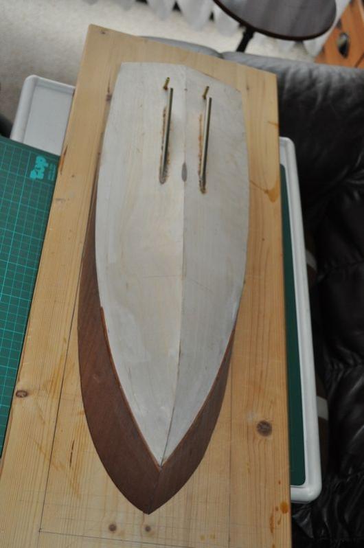

    Bij de beplanking van de bodem moet zeker de voorkant goed vastgezet worden, want er staat erg veel spanning op.

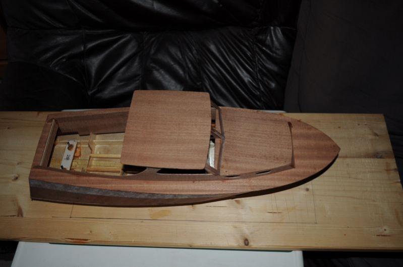

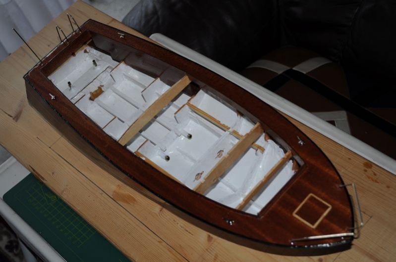

    Het dek wordt op het frame gelijmd.

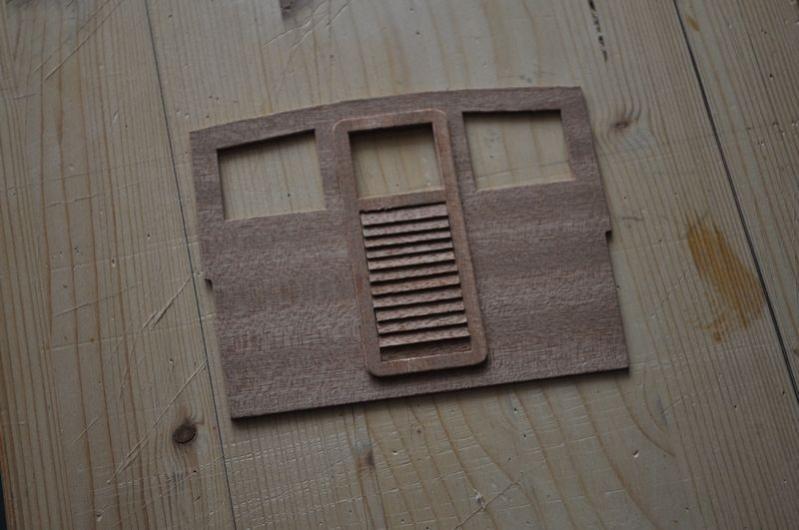

    We gaan verder met de kajuit. De deur krijgt een lamellen-uitzicht.
    De kajuit is erg breekbaar en moet voorzichtig worden gelijmd.
    Het voorste en achterste dak zit erop.
    De boot is klaar om geschilderd te worden.

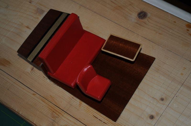

    Met een kleurtje ziet ook de binnenkant er wat beter uit.

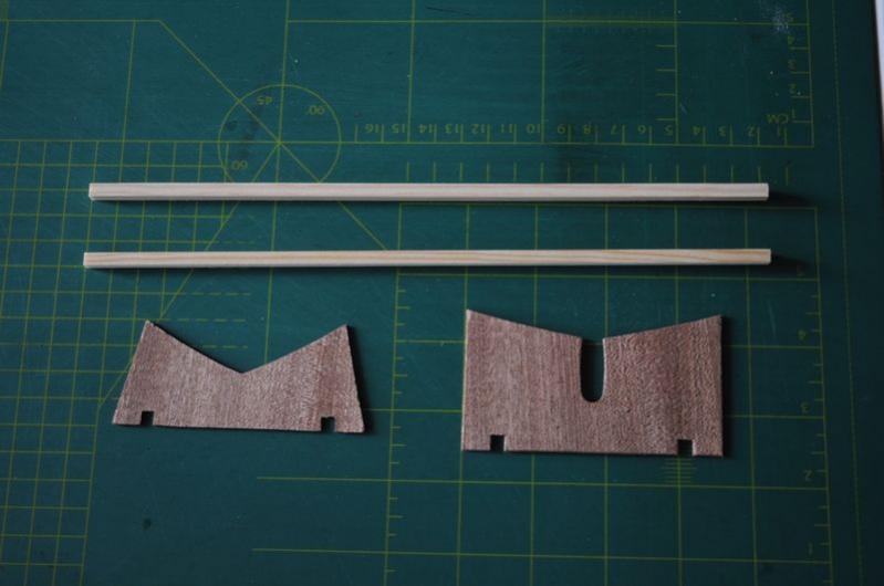

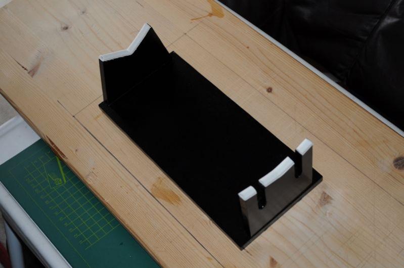

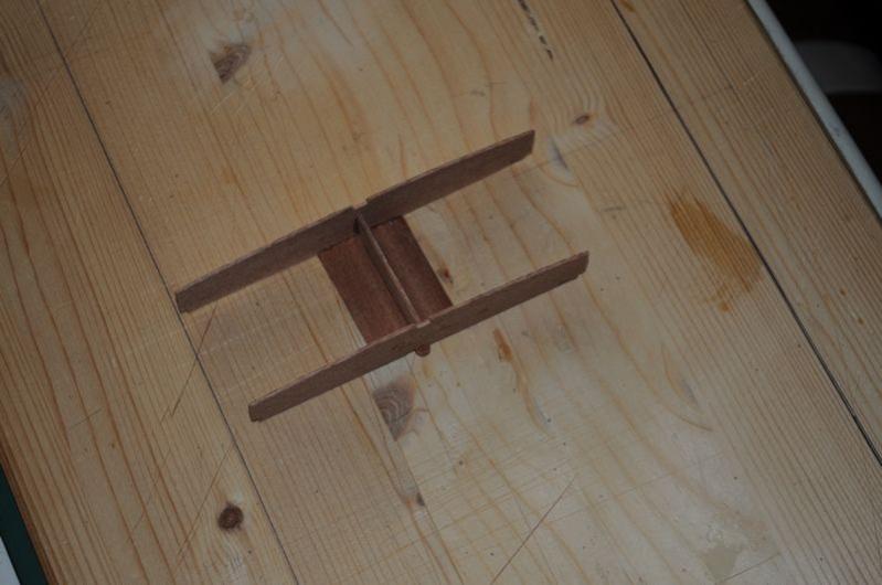

    De zithoek en het achterdek werden aangepast. Omdat ik van één naar twee roeren ben gegaan, moest de roerservo naar voor gebracht worden. Ik heb de zitbank iets naar voor verzet en het achterdek zo verlengd. Nu wordt de servo mooi afgedekt.
    De steun zag er maar breekbaar uit. daar heb ik maar een massiever exemplaar voor gemaakt.
    Origineel
    Nieuw exemplaar
    Groetjes, Jos

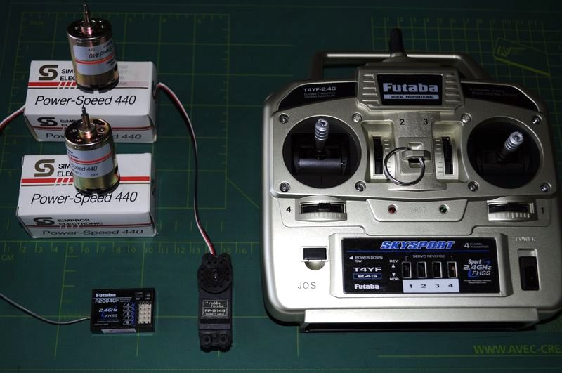

    Tot nu toe heb ik al volgende componenten verzameld.
    Als alle componenten present zijn gebeurt de inbouw. Op dat ogenblik zal ik een update plaatsen.
    groetjes, Jos
