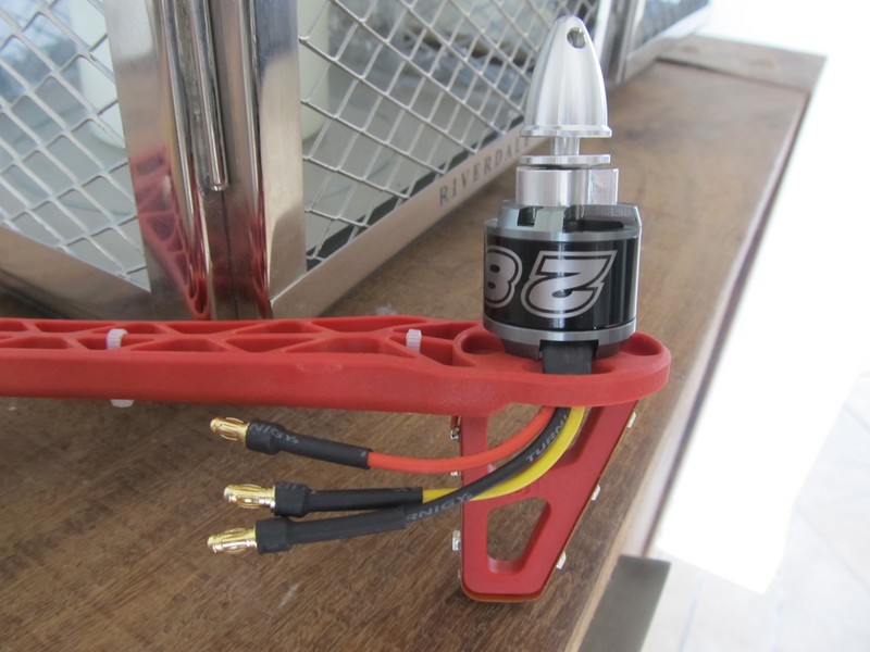

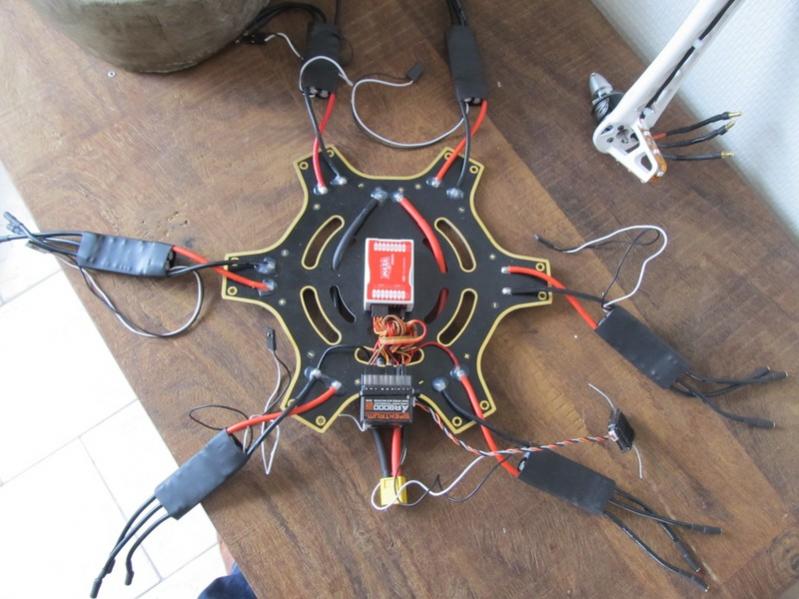

Setup;
Frame: DJI Flamewheel F550
Motor: NTM Prop Drive Series 28-26A 1200kv
ESC:Turnigy TY-P1 25Amp (voorzien van Simon K firmware en de rode draad verwijderd)

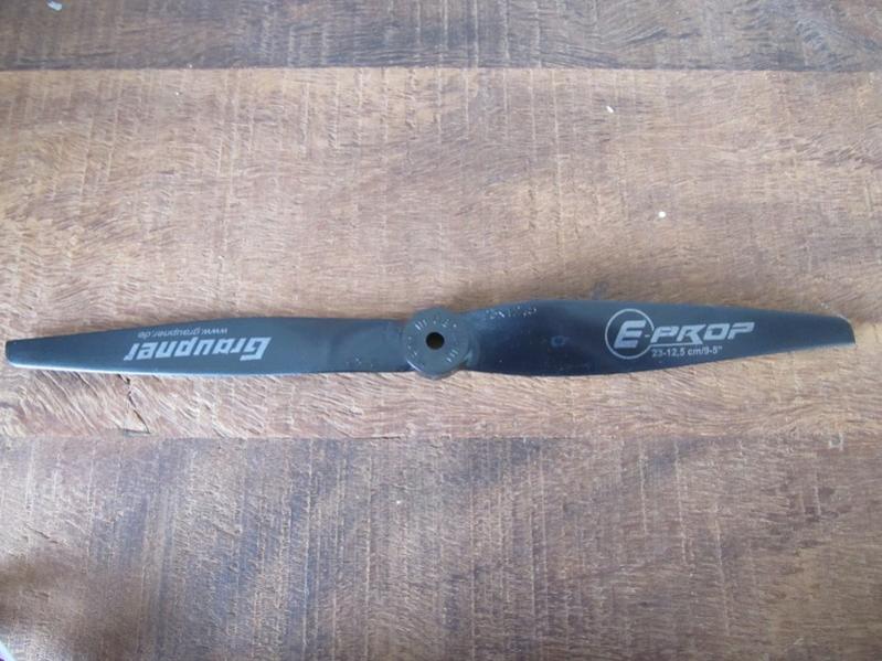

Props : Graupner E-prop 9x5
Flightcontroller : Naza-M met GPS module
Ontvanger: Spektrum AR8000

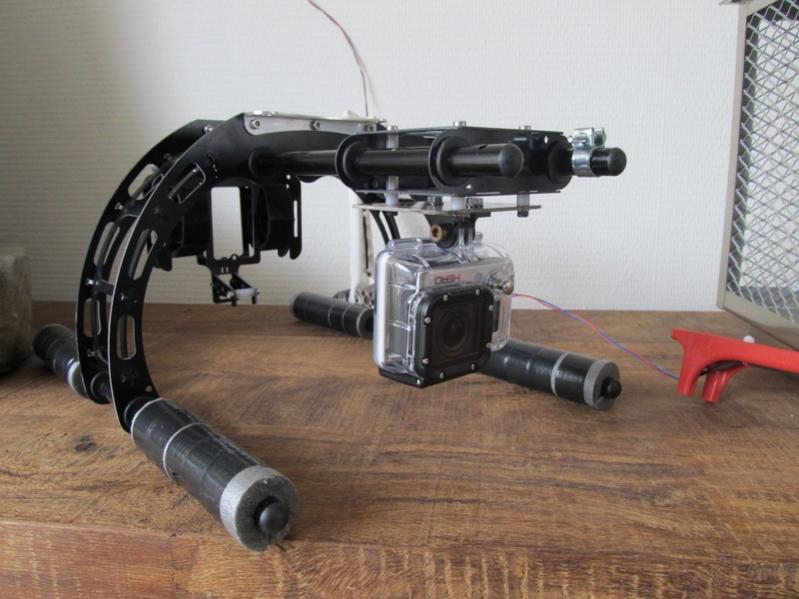

Landing gear: DJI F550 Landing Gear Set Aeroxcraft
Camera : GoPro hero 3

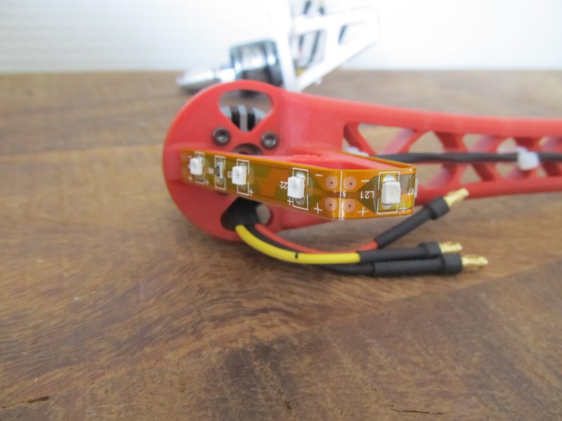

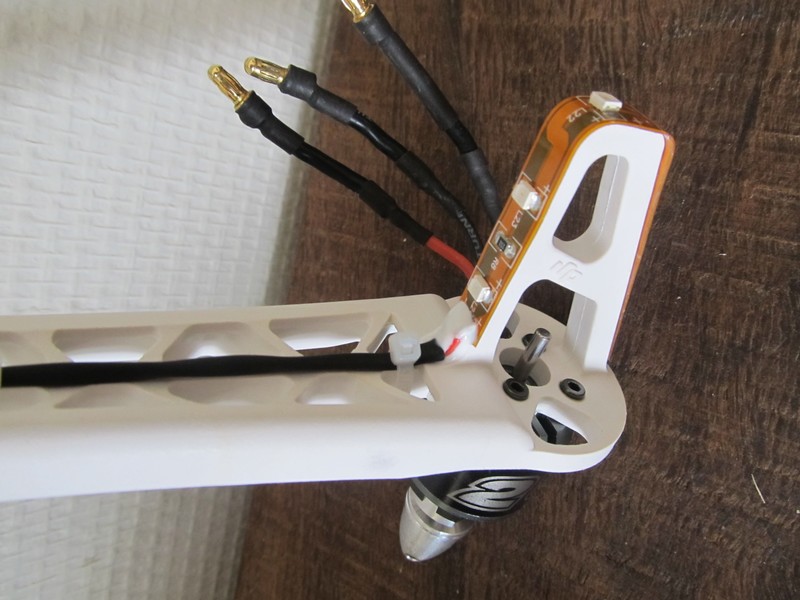

Led-strip rood en groen aangesloten op een Turnigy Ontvanger bediende schakelaar (hierop ben ik nog aan het wachten)

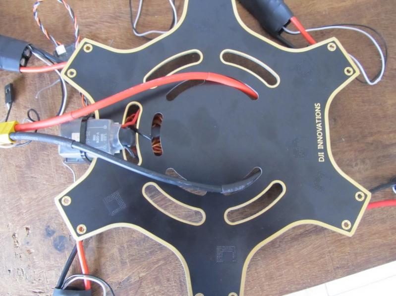

Ik weet alleen nog niet hoe ik de 6 plussen en minnen op een mooie manier kan doorverbinden in het midden van het frame.
Heeft iemand hier een goed idee voor, wil dat het er netjes uitziet.
Tevens wilde ik op de ESC’S een soort van schuimrubber of foam plakken maar ik weet niet waar ik dat kan krijgen.

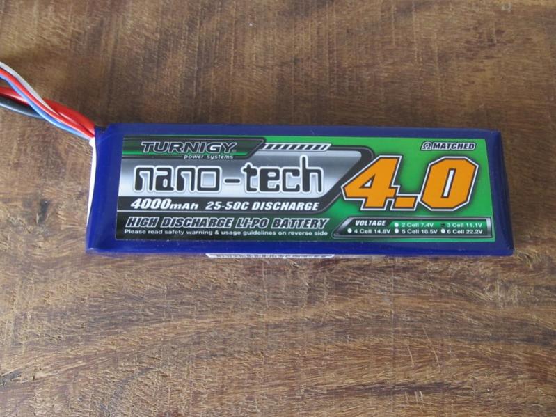

Je kan de leds ook op de regelaars punten vast zetten op distributie board. Moet er wel even een extra weerstandje tussen,(leds zijn voor 12 volt, en niet 4s lipo me tmax 16,8) hoewel vele de ledstrips gewoon op 4s lipo drukken ;)

Ik heb een schakelaar gekocht om de leds aan en uit te zetten via de zender.
Die schakelaar schakeld op de + dus kan ik de plussen niet op het bord zelf solderen.

Zo te zien heeft hij een 3S lipo.

Ik zie in jou verslag dat je van die zwarte foamtape gebruikt.
Waar kan je die krijgen?
Gr Danny
Dubbelzijdig klevend haal ik bij HK, en de enkel zijdig komt bij de lidl weg, of te koop bij de bouwmarkt. zoeken op 3m isolatie band. tegen tochten kieren en geluid en trillingen..

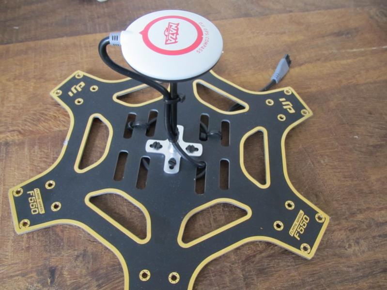

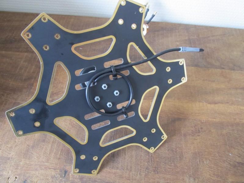

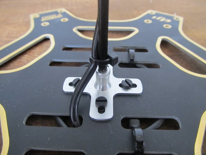

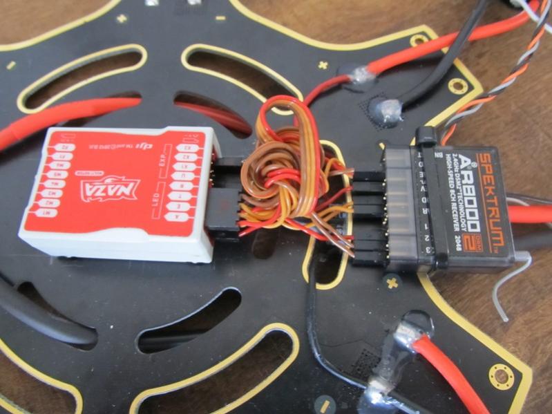

Gaat prima werken zo. Heb mijn gps module draad nog kleiner opgerold, werkt ook gewoon goed.. Btw, de kabel geeft alleen maar info door aan de fc. Daadwerkelijke antenne zit in de module zelf..

Ook ik rol gewoon de GPS draden , zelfs de lange futaba antennen van de ontvangers krijgen een lus in hun systeem.

Nou nou.. Net begreep ik niet waar de reactie vandaan kwam, maar dit slaat helemaal nergens op.. Heb je onderbouwende informatie over dat dit zo niet gaat werken? Heb je überhaupt wel een naza met gps module? Heb het idee dat je zomaar wat aan het roepen bent..
