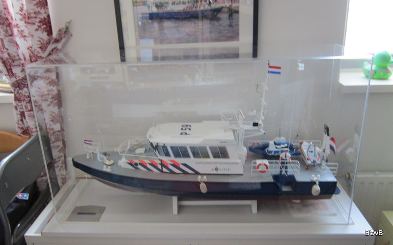

    Hoi Bert,
    Zo'n fraai schip, met zo'n geschiedenis, krijgt toch wel een stofkap van jou?!?
    Iets over het trimmen: Als je eens vier doosjes toepast, die half zo klein zijn, en die tegen de kiel vastzet. Help misschien weer iets voor de stabiliteit.
    Iets meer gewicht, zoveel mogelijk in het midden, helpt weer wat denk ik.
    Tot Hoogvliet of Maasdam?
    Bert V vindt dit leuk.
  16. BertusvB
    BertusvB Vriend van modelbouwforum.nl
    Lid geworden:
    14 sep 2011
    Berichten:
    1.223
    Locatie:
    Hoeksewaard
    Zoiets dus?!?
    Is wel behoud van je prachtige schip.
