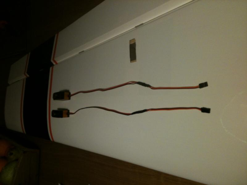

Ik ben begonnen vanavond met de servo's van de vleugels
ik heb vanavond de kabels verlengt
hier onder wat foto's
Gr Thijmen

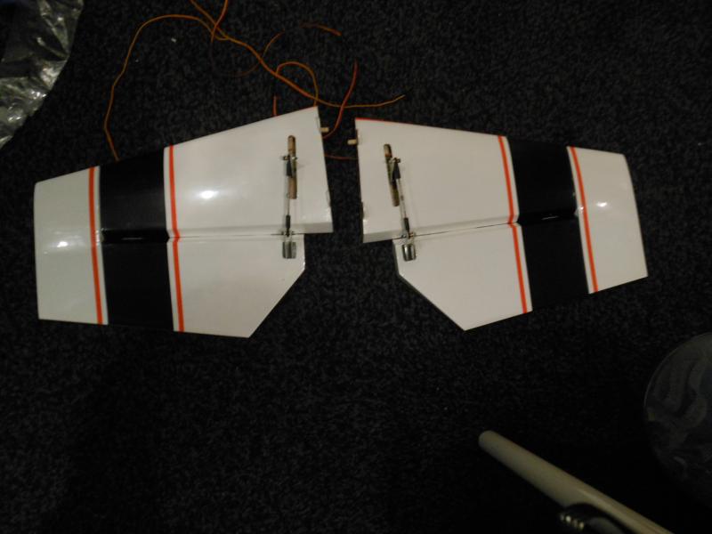

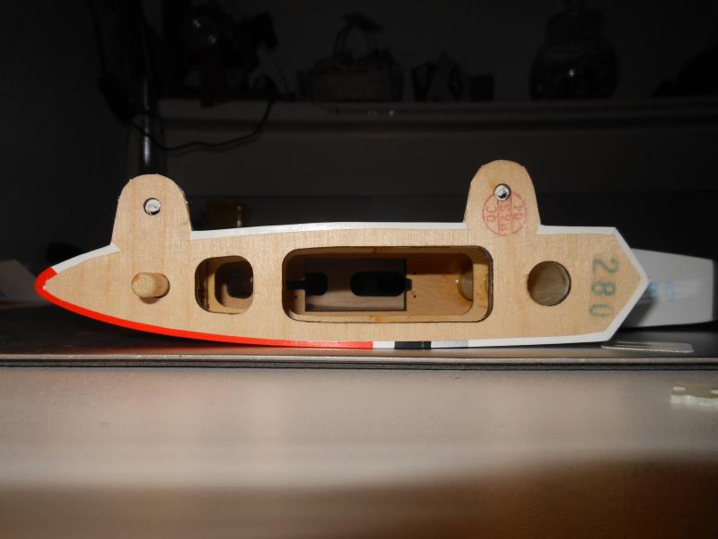

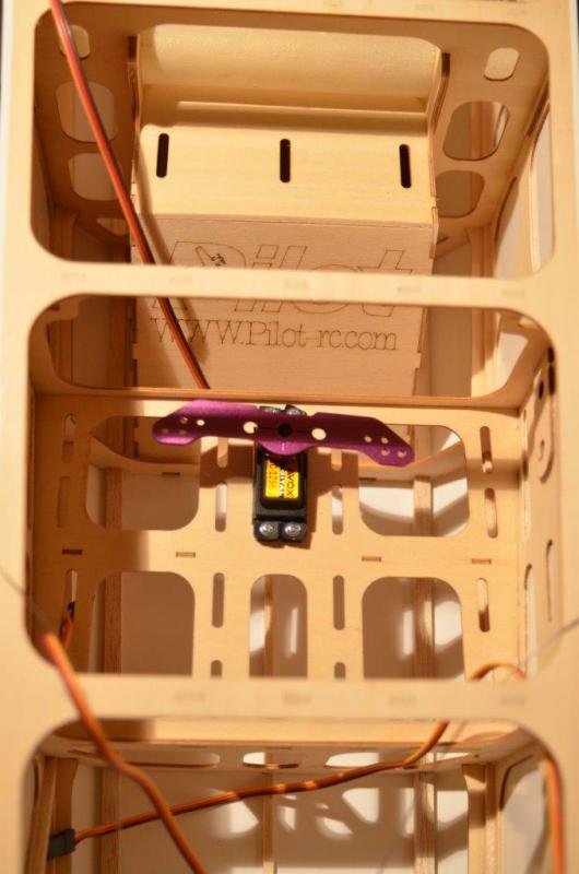

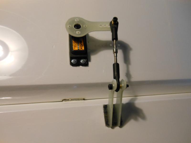

van de week weer wat gedaan
servo geplaatst
full
Het hout zwart gemaakt
full
daarna het hoorntje geplaatst nu alleen nog het heveltje plaatsen op de servo
full

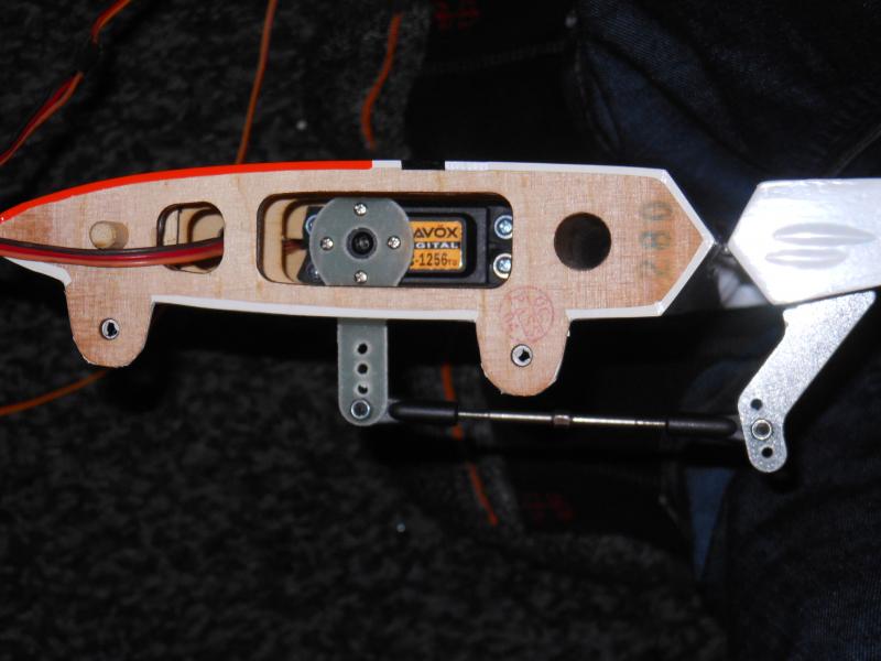

Daar ben ik weer sorry ik was in de winterslaap ;)

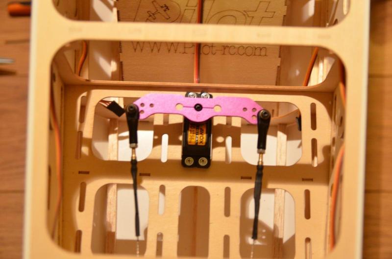

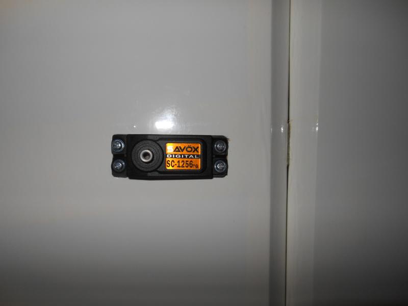

Vandaag begonnen met het inbouwen van de servo's van het hoogteroer
Alle servo's zijn 20 KG of wel 1256 savox
hier onder wat foto,s
tip zijn altijd welkom
Gr Thijmen
full
full
full

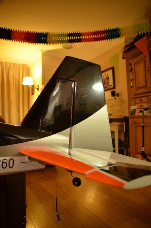

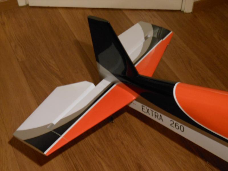

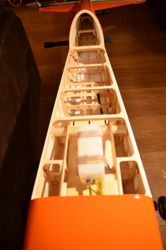

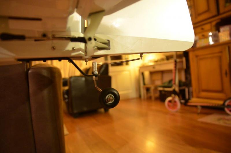

Van de week weer aan het bouwen geweest,
landingstoestel zit er op, staartwieltje ook gemonteerd en hoogteroer vast gezet op de kist.
hieronder wat foto's.
full
full
full

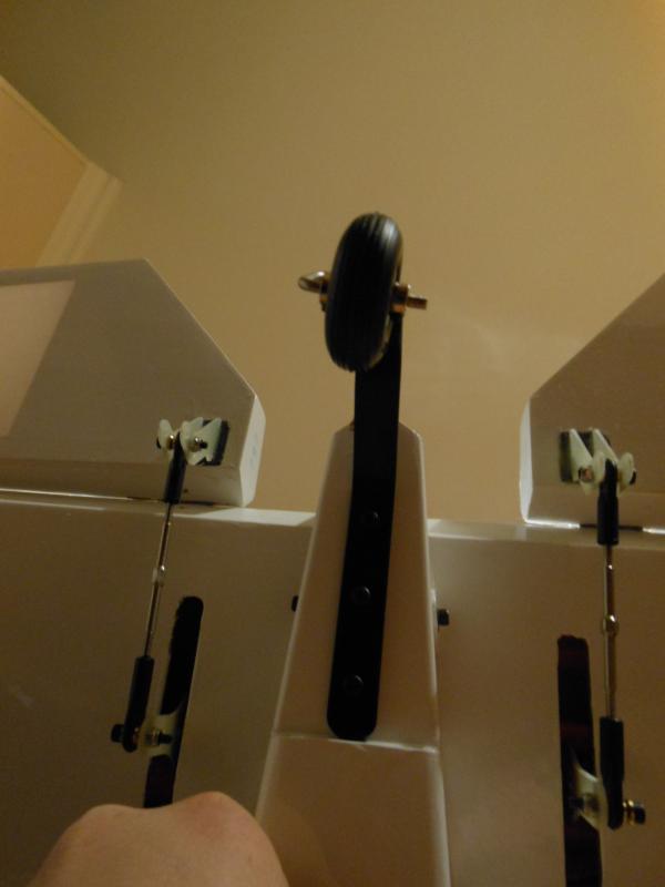

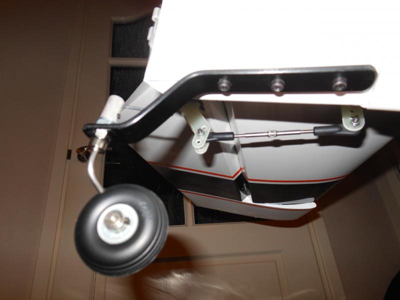

Vanavond weer lekker aan het bouwen geweest
Richtingsroer gemonteerd en het staartwieltje afgemaakt
Richtingsroer servo gemonteerd
Dus weer een stapje verder
Hier onder wat foto's
Gr Thijmen
full
full
full
full

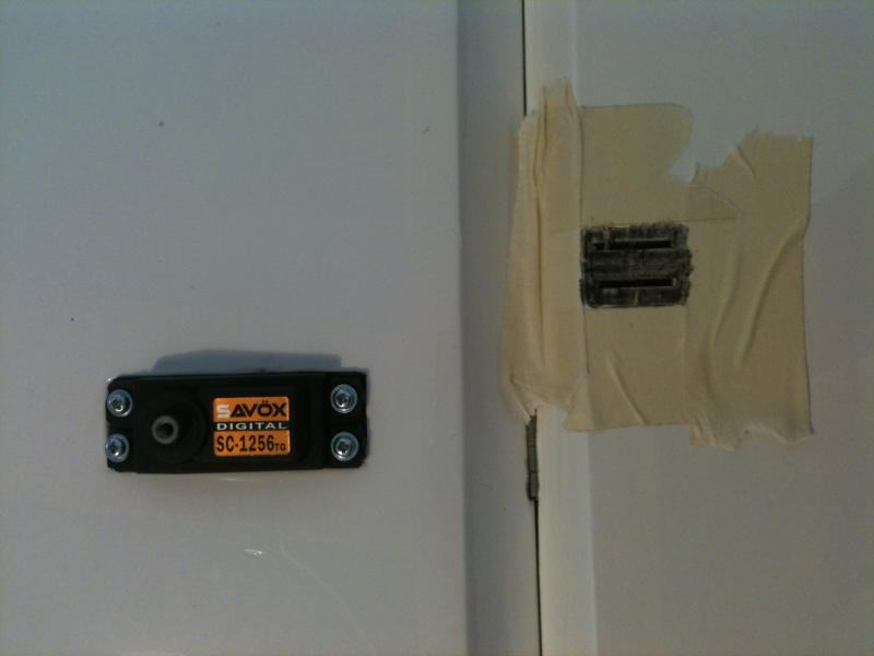

Zo ik ben weer wat verder gekomen met bouwen,
heb het richtingsroer servo van de week afgemaakt,
de volgende stap is het inbouwen van de powerbox:D:D dit is aan te raden bij dezen kist:D zijn jullie het daar mee eens.
Hieronder een foto
