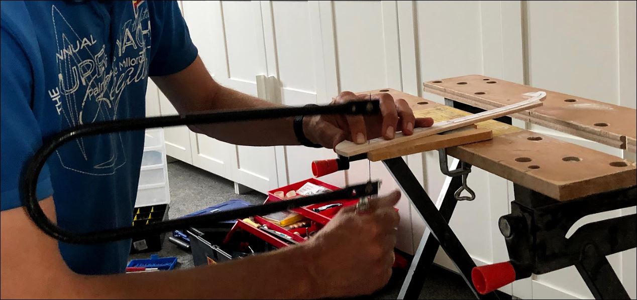

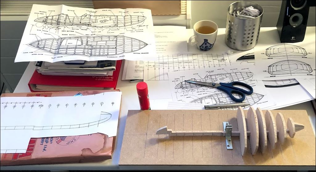

Na 25 jaar en met een zomervakantie-in-eigen-huis voor de boeg heb ik mijn oude hobby weer opgepakt: scheepsmodelbouw. In mijn schooltijd meerdere modellen gemaakt, zij het niet van hoogstaand niveau. Altijd veel plezier aan beleefd. Na googlen kwam ik op een klassieke motorboot uit 1936. Een set tekeningen en foto's vond ik op http://www.shipmodell.com/index_files/0PLAN6A.html De tekeningen naar Photoshop gehaald, spanten gespiegeld en alles naar A3 vergroot. Dus geen officiƫle schaal, maar gewoon praktisch maatje. Teruggerekend komt dat op ongeveer 1:12. de tekeningen door Photoshop gehaald door Jaap Meijer geplaatst op 15 mei 2020 om 15:20 Een hele oude gekopieerde artikelserie uit De Modelbouwer uit 1997 doorgenomen om de basis weer op te halen. Daar kwam ik ook op een hellingplankje. Voor mij niet helder beschreven, maar met hulp van Google kreeg ik een aardig idee. Vervolgens bedacht wat mij praktisch leek en daar mee aan de gang gegaan. Werfplank in wording door Jaap Meijer geplaatst op 15 mei 2020 om 15:27 En dan natuurlijk gaan zagen. Een plaat van 6mm multiplex van de Gamma in stukken gezaagd en een paar dagen in de zaagtafel gezet om echt vlak te krijgen. Mijn oude figuurzaag uit de HAVO tijd erbij gepakt. Bleek het na 35 jaar nog prima te doen. Kielbalk uitzagen door Jaap Meijer geplaatst op 15 mei 2020 om 15:24

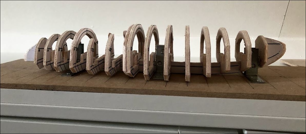

De kielbalk zet ik op de hellingplank. Hij wordt ingeklemd tussen zes stoelhoekjes. Op de hellingplank staan ondertussen ook alle spanten ingetekend. De Hellingplank In Gebruik door Jaap Meijer geplaatst op 15 mei 2020 om 15:57 De spanten nam ik vroeger over via carbonpapier. Dat heb ik niet meer, maar ik las elders van het opplakken op het hout. Inderdaad net zo handig. Vervolgens een lijn 1cm verder naar binnen, zodat ik open spanten krijg. Niet direct nodig, want ik ga niets inbouwen. Maar toch handig, omdat de lijmklemmetjes dan meer grip hebben. Spanten Richten door Jaap Meijer geplaatst op 15 mei 2020 om 15:59 De hellingplank blijkt top. Ik kan de spanten nu naar drie kanten uitrichten. Netjes parallel aan de op de 'vloer' getekende spantpositie, netjes rechtop met behulp van een paar blokken Duplo lego en met een getekende hartlijn bovenop elke spant, kan ik de top ook netjes in lijn houden. Uiteindelijk heb ik twee spanten los moeten breken, omdat ze toch niet helemaal lekker stonden. Het Geraamte Staat door Jaap Meijer geplaatst op 15 mei 2020 om 16:00

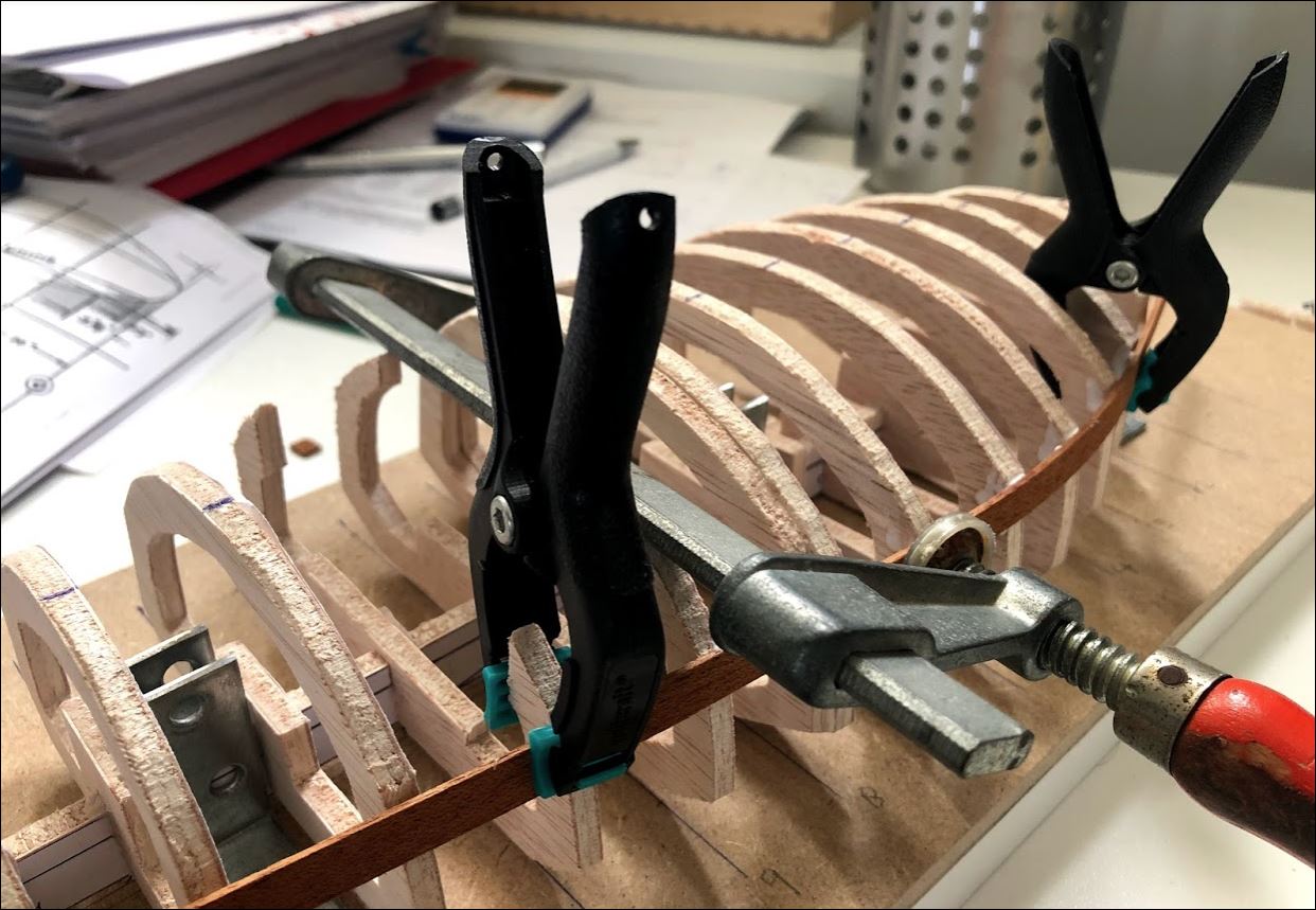

Nu alle spanten staan, kan ik verder. Tot mijn verrassing blijkt er een grote modelbouwwinkel in de buurt te zijn. Met een voordeelverpakking meranti latjes. Voor de zekerheid maar wel nieuwe Bison Professional Houtlijm gehaald. Niks vervelender, dan dat iets niet werkt, doordat je te goedkoop spul gebruikt. De eerste huidbekleding door Jaap Meijer geplaatst op 15 mei 2020 om 16:12
