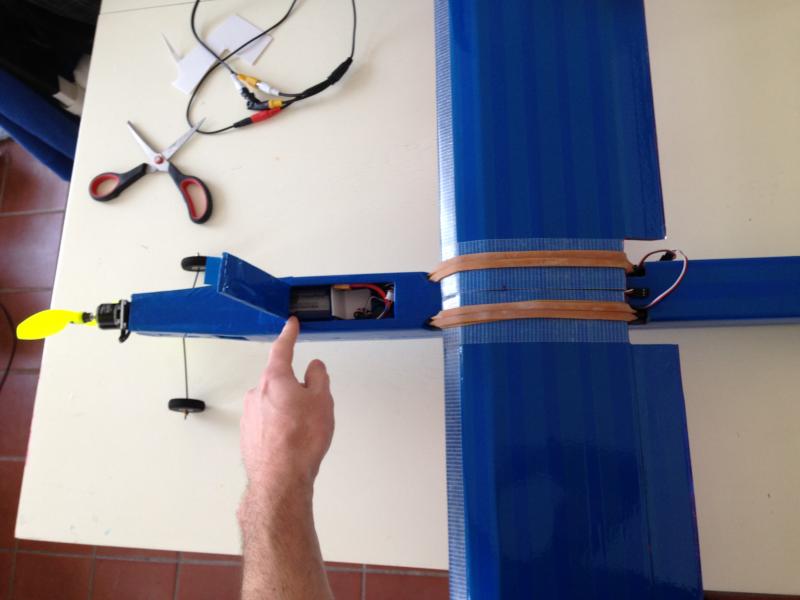

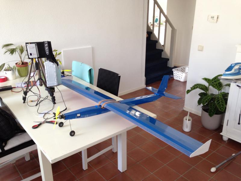

Heel kort bouwverslag van mij juist gebouwde photon:
Electronica (oude reserve onderdelen tricopter):
1400kv motor
30amp esc
8x4.5 sf prop
2200mah accu
Build gebaseerd op de Photon van "ExperimentalAirlines"
gebouwd van grijs isolatieschuim vd praxis (6mm)
winspan 1.6m lente romp +- 1.1m
Voordelen:
- Eenvoudige electronica + schuim&hotglue
- Zweeft erg goed
- Makkelijk te bouwen
- Vervoer redelijk eenvoudig vanwege het feit dat de vleugels kunnen worden gevouwen
- Vleugels en romp losse onderdelen
mijn resultaat
(rudder stond nog reversed, ondertussen goed gezet maar gebruik je toch niet echt
