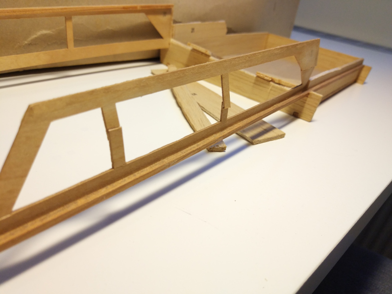

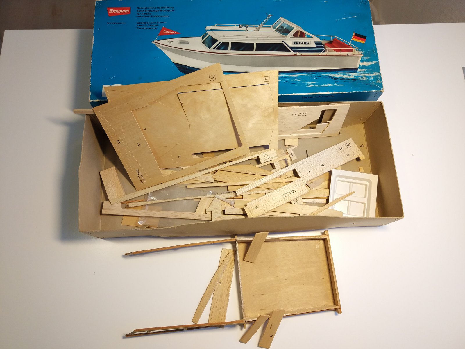

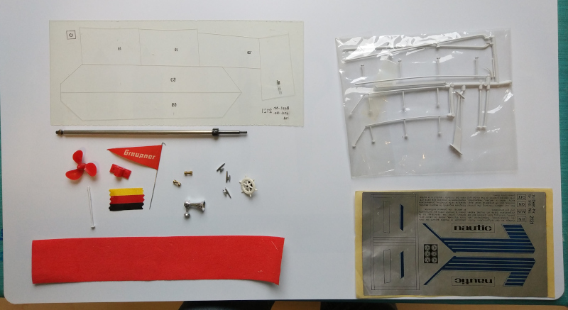

Beste forum leden, Kort geleden heb ik via Marktplaats bij iemand uit Amsterdam een nieuw bouwprojectje gekocht, namelijk een bouwdoos van een Graupner Nautic bootje. Ik kan mij nog goed herinneren dat ik als klein kind uren in de Graupner catalogus van mijn vader kon bladeren om me te vergapen aan al die prachtige auto's, vliegtuigen, helicopters en bootjes. En ik weet nog dat dit bootje daar toen ook al in stond en ik hem toen al mooi vond. En zo zie je maar, dan komt het toch ooit nog eens op je pad. Volgens de advertentie was er al een begin gemaakt met de opbouw, maar verder nog niet afgebouwd. Ik heb de bouwdoos laten opsturen, maar helaas is deze niet heelhuids overgekomen. Vermoedelijk zaten de romp en opbouw verkeerd op elkaar gestapeld in de doos, waardoor helaas een aantal houten onderdelen van de opbouw weer zijn afgebroken en doormidden gebroken. Maar goed, met een beetje modelbouw vaardigheden en een paar reparaties moet er dan toch nog wel wat van te maken zijn, dacht ik zo. Zo te zien zit de beslagset er gelukkig wel grotendeels bij. Alleen het roertje en roerkoning ontbreken, maar ach daar is wel aan te komen en anders maak ik er zelf wel eentje. Het enige wat mij een beetje zorgen baart, is een deuk in de romp. Deze zit rechtsvoor bovenaan de boeg. Het lijkt wel alsof er een deuk (bochtje) naar buiten is ontstaan. Op deze foto heb ik even afgetekend hoe de deuk er aan de binnenkant uit ziet. Dit is met zo'n witte romp lastig te zien op de foto maar ik heb de contouren dus even gemarkeerd. Nu weet ik niet hoe of wanneer dit ontstaan is, maar ik moet nu wel als eerste uitzoeken hoe dit te repareren is. Ik vermoed dat ik dit met warmte mogelijk weer recht kan drukken en heb misschien wel wat ideeën hoe ik dat zou kunnen doen. Misschien kan ik het plastic zacht maken met kokend water of een strijkijzer met bakpapier ertussen op een lage stand? Maar ik zeg altijd "bezint eer gij begint", dus moet ik eerst uitzoeken wat wel en geen geschikte methode is. Heeft iemand hier misschien ervaring mee? Hoe zou ik deze deuk weer naar binnen kunnen drukken zonder de romp te beschadigen? En ik denk dat ik dan ook eerst moet uitzoeken van welk materiaal deze romp destijds gemaakt is. ABS misschien?

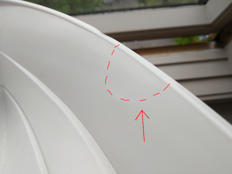

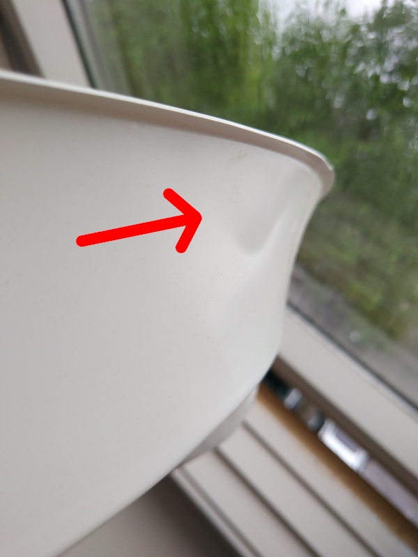

Leuk bootje en best wel iets van te maken. De romp is van ABS en als die niet langdurig is blootgesteld aan licht zal die niet bros geworden zijn. De deuk zal waarschijnlijk zijn veroorzaakt doordat de romp klem heeft gezeten. Behandelen met kokend water of een strijkbout raad ik je af. Je zou heel voorzichtig de deuk een beetje warm kunnen maken met een haardroger en kijken of die vanzelf weg trekt of terug te duwen is. In ieder geval niet te warm maken, want dan raakt de romp uit model. Succes ermee! Gr. Klaas.
Hallo Klaas, bedankt voor dit waardevolle advies. Ik zal dan eerst eens kijken of er meer te vinden is over hoe je ABS het beste kan vervormen voordat ik ook maar iets op deze romp ga proberen. Maar mijn ideeën liggen al in de prullenbak.
ik denk ook aan licht warm maken met fohn, helemaal glad krijgen zal niet lukken maar als t naar binnen valt zou je met wat plamuur het glad kunnen krijgen. (wel pas doen als de hele opbouw erop verlijmd is, dan heeft de romp meer stevigheid. Leuk project , ga ik volgen ! gr freek

Dat het originele graupner roertje er niet bij zit is, gezien de constructie, niet echt een verlies. Ik ben altijd meer een fan geweest van de robbe oplossing van de roerbediening (gladde as met t-stuk, klemring en inbusboutje).
