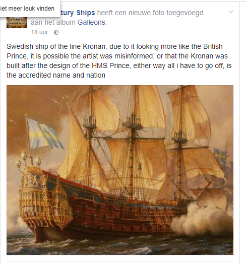

Klopt Hans, ik was alleen op zoek n.a.v. dit bericht op facebook over het Zweedse linieschip Stora Kronan https://www.facebook.com/17thCentur...i4S3khNGKcZdqDna_fMTLHRwZFXl-0KPg1qbU44JswgxE
Ze lijkt verdomd veel op de Prince maar toen zag ik die "glijbanen" aan de romp en die heeft de Prince niet en na onderzoek op Wikipedia blijkt de bouwer een Engelsman te zijn onder de naam Francis Sheldon waarbij de kiel eerder werd gelegd en tewater gelaten als die van de Prince. (1665) https://en.wikipedia.org/wiki/Kronan_(ship). Het was dus schijnbaar wél al in de 17e eeuw gebruikelijk.

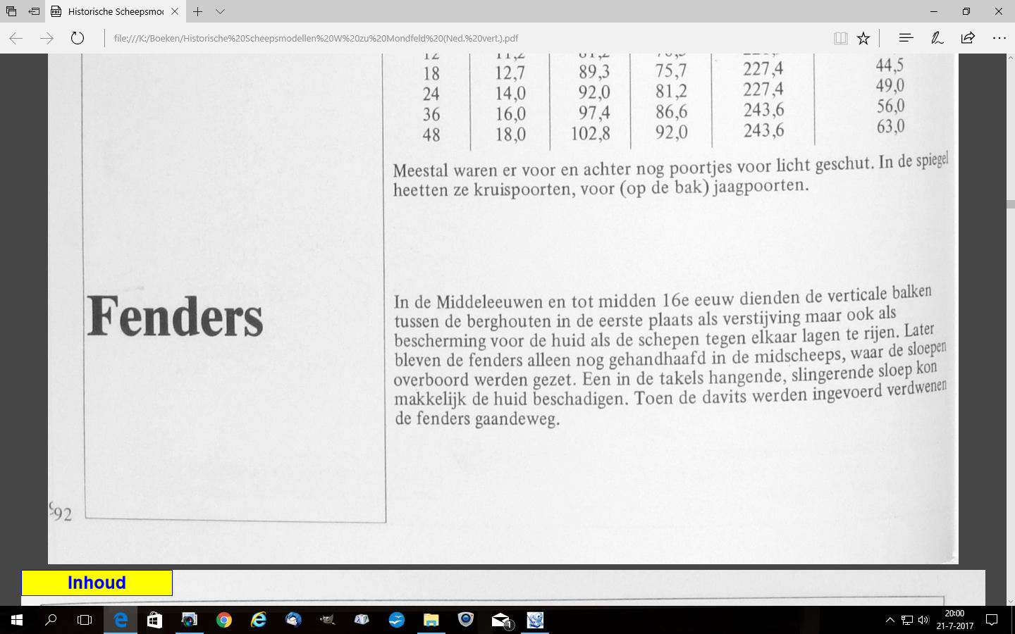

Ik heb momenteel geen boek of bron waarin dit is terug te vinden, maar weet dit nog (ik meen uit één van mijn bouwbeschrijvingen in het verleden) Helaas weet ik ook geen jaartal wanneer de vaste stootwillen werden ingevoerd. Voor dat deze werden ingevoerd als vast onderdeel van de romp bestonden de stootwillen uit een soort kussens van verschillende materialen die tijdens het overboord zetten van de bijboten buitenboord werden gehangen om de bijboten tegen het "stoten" te beschermen.
Dit laatste komt uit het boek; "Het Scheepsmodel, tuigage en uitrusting" van Orazio Curti. (ISBN 90 228 1933 7)
Dus de stootwillen zijn niet specifiek om de romp van het schip te beschermen, maar de bootjes zelf.
Fenders of stootwillen, als het beestje maar een naam heeft, maar ik had het meer neergezet omdat Ron wou weten wanneer die dingen ingevoerd werden
