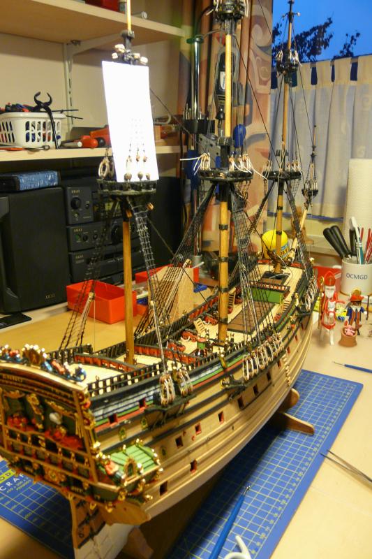

Hier mijn model van de Prins Willem:
full
In de achttiende eeuw werd de beschildering eenvoudiger en veranderde de spiegel van vorm, het werd uiteindelijk een soort omgekeerd hoefijzer en werd nog maar in één kleur (glanzend gele oker) geschilderd. (je foto laat waarschijnlijk een Engels oorlogsschip uit die periode zien)
