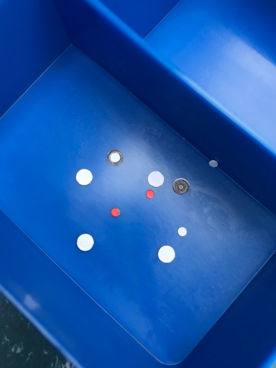

Wielen zijn rond en heel klein. Hier maak ik 3 malletjes voor uit messing buis die ik afvijl zodat ze kunnen stansen.
Het kleinste buisje is er om gestanste elementen los te maken uit de buis
Aardig gelukt, alhoewel ook hier bijkleuren iets nodig is
Bekijk bijlage 328689
Bekijk bijlage 328690

Mensen verfoeien vaak mengen van karton met andere materialen. Maar wel een goed idee! Ik maak me wat dat betreft flink zorgen om mijn idee om Z spoor te gebruiken! Dat wordt nog puzzelen!
Ik zin overigens wel op een professionelere pons set. Moet bestaan (naschrift: inmiddels gevonden op aliexpress voor 6 eu voor een hele set! Google punch set)! Mijn messing hulpje is met 2 slagen krom.
Ik ga eens op het forum kijken. Daar word je wijzer van, voor mij ook redenen mijn avonturen te delen en ook later na te lezen hoe ik iets eigenlijk deed.
Erik, Is een goede gaatjestang geen optie? Belangrijk is een goede vlakke ondergrond, zoals kops hardhout. Een gaatjestang heeft een messing plaat. Wel zorgen daarop dat je niet teveel druk zet. Mes wordt stomp, of er komt een deuk in de messing plaat. Met de guillotine moet je niet je hoofd bewerken, maar met een kort mesje recht naar beneden snijden. De liniaal is bedoeld als steun en daarmee de snede van verschillende ramen in lijn te houden. Op deze schaal valt er niet veel te verbloemen. Mijn tankertje (avatar) is ook 1:250. De ramen voor de opbouw zijn met een scalpel uit zwart isolatieband gesneden. Succes verder met je haven! Gr. Klaas.
Aha! Ik ga eens zoeken. Als je een link hebt naar een goede guillotine, graag!
Naschrift: ik kocht zon tang, maar je moet er veel kracht mee zetten en dan nog gaat het vaak half. Ze zijn er niet voor bedoeld. Ik kreeg er pijn van in mijn handen en gebruik nu de punchset.
