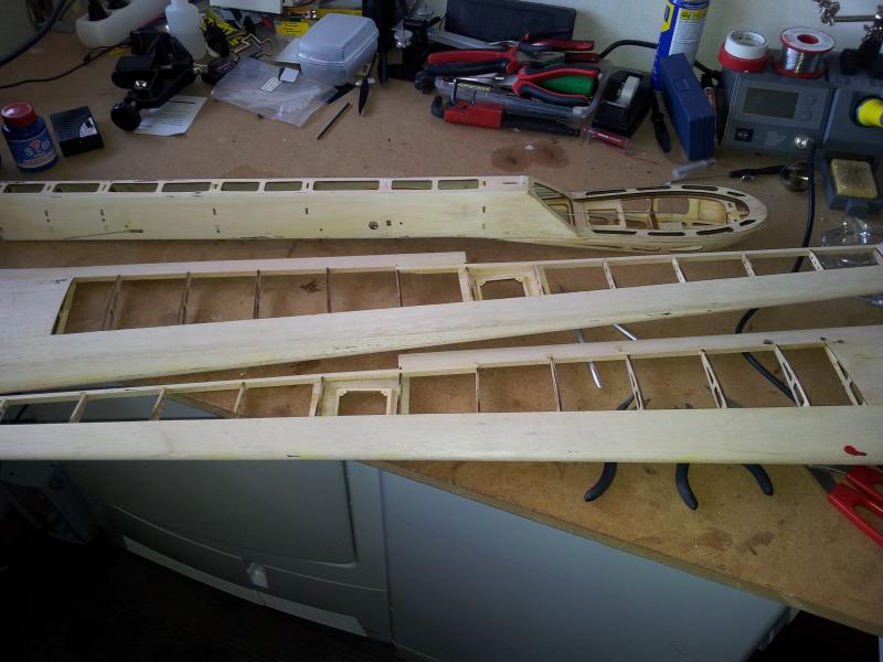

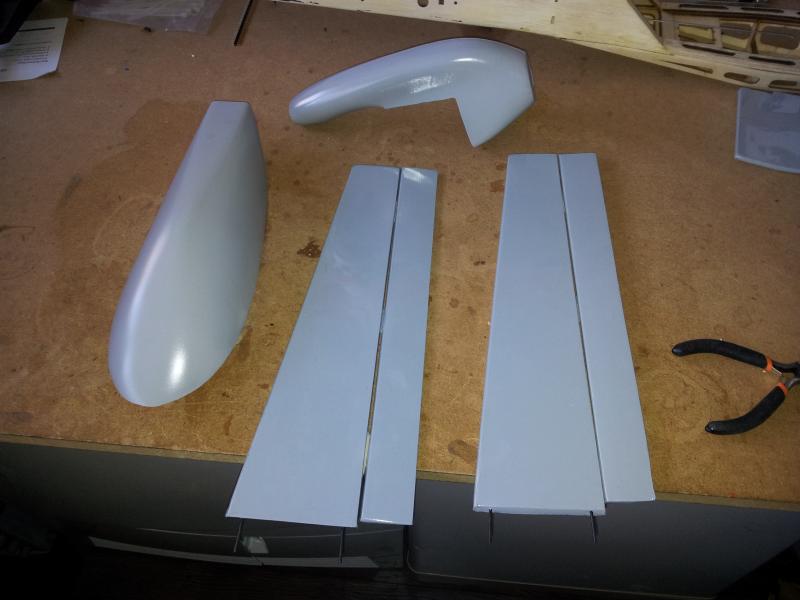

Omdat ik de boel toch wel lelijk vond heb ik besloten het ding maar te strippen en te gaan bekleden met grijs, zoals hij hoort.
full
Het model is bedoeld om in één stuk vervoerd te worden, dus er is van fabriek af geen mogelijkheid ingebouwd om de vleugels te demonteren. Voor mij is dat een must, sinds ik maar een Peugeot 306 hatchback heb, en mijn cub met 1,40m span er met moeite in past op de achterbank. Hier gaan we dus ook wat op verzinnen.
full

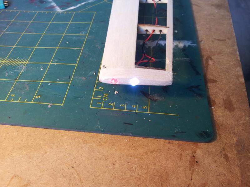

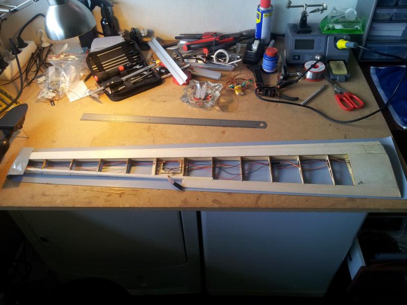

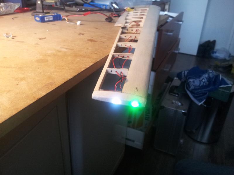

Zo. De kabels in de rechtervleugel zijn getrokken.
Ik heb zo'n LED kitje van RCTechnics (merk GT Power) ingebouwd, met op deze vleugel de groene LED voor stuurboord en de strobe LED. Gezien we hier in Europa alles op de + schakelen, had ik de de - parallel gezet op beide LEDs...
full
FOUT: die sukkels in de USA doen ze het precies andersom zei een (ex)collega van me ooit eens. Boel omgedraaid en voilá! Een groene steady LED en een witte strobe. Dit met een parallelle +.
full

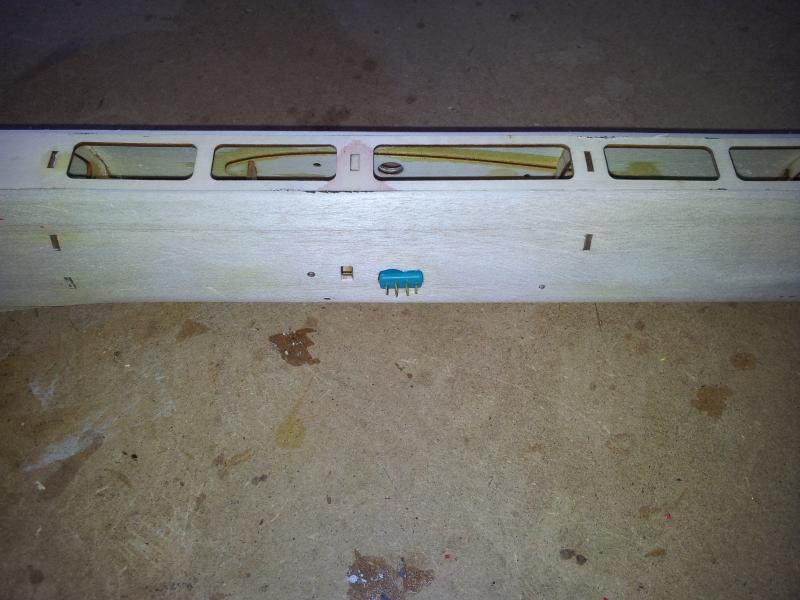

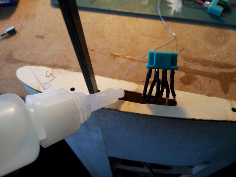

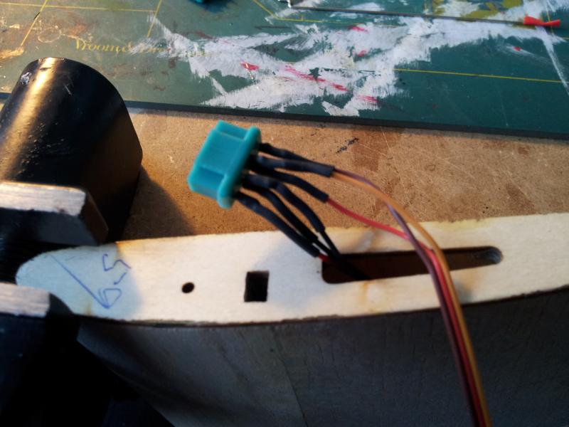

Op de mpx connector zit ook de servo, dit was eigenlijk de hoofdzaak dat er zo'n connector in de vleugel ging... Dit is trouwens de male kant, gaat in de romp maar zit nu op de vleugel om de LEDs te testen.
Straks maar een blinde moer er in zetten en dichtfoliën... Eerst koffie.

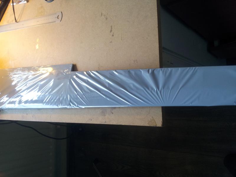

Heb de koffie overgeslagen :)
Niet slecht voor iemand die nog nooit eerder een kist heeft gefolied!

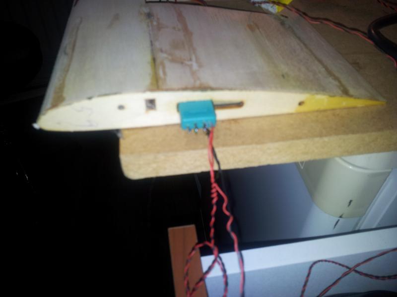

Ik heb vorige vleugel niet alles laten zien. Zojuist heb ik de ~+- van de aileron servo in de linkervleugel aan de mpx connector gesoldeerd. De andere kabels gaan naar de rode en witte LEDs aan de tip.

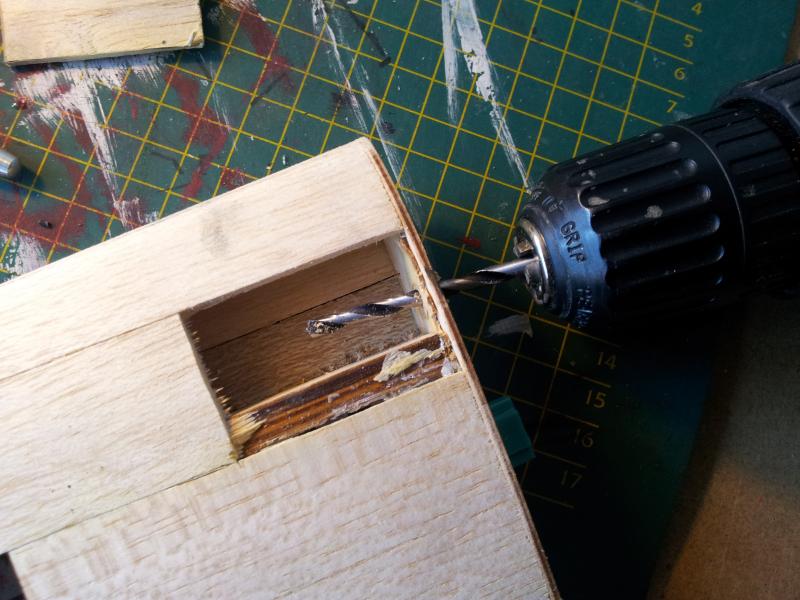

Vleugel open maken, en een 4mm gat maken voor de blinde moer:
full
Alles op z'n plek:

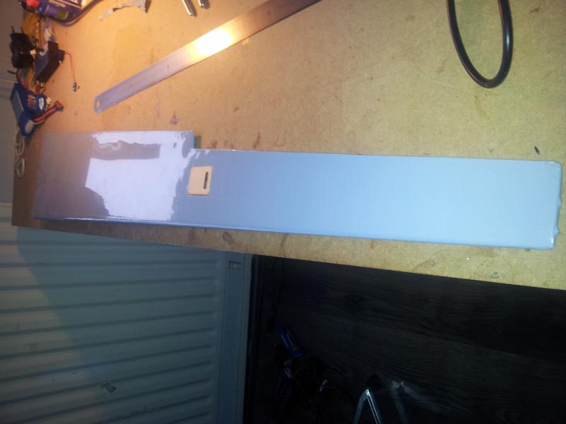

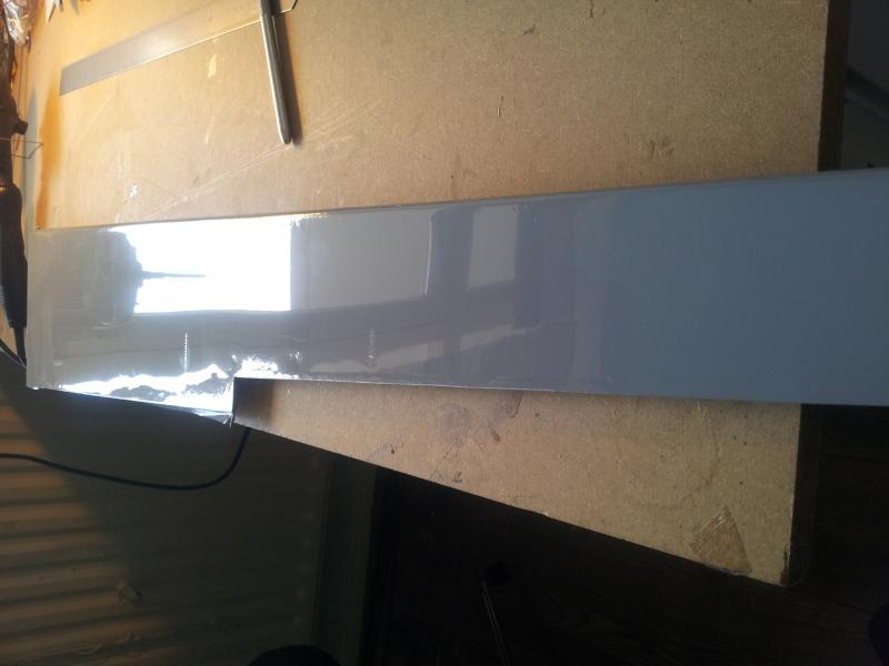

Dan nu de folie uitsnijden voor de onderkant:
full
Hallo Martijn,
ik zag op een van uw foto's dat u "CA" lijn gebruikt om een blinde moer vast te zetten, is het niet beter om deze vast te zetten met "Epoxy" lijm.
Groeten
Astula

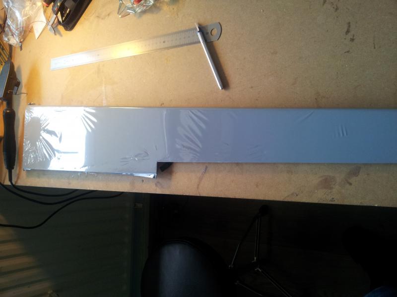

Eerst rondom vastzetten:
full

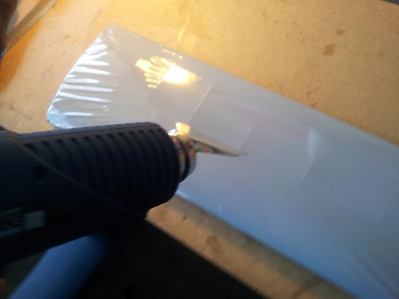

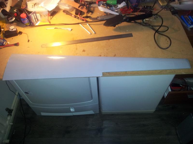

Nu afwerken met de verfbrander op de laagste stand. Zo krijg je zonder veel moeite alle kreukels uit de folie. Gebruik wel een breed opzetstuk, zodat je niet per ongeluk een gat in je folie brandt!!!

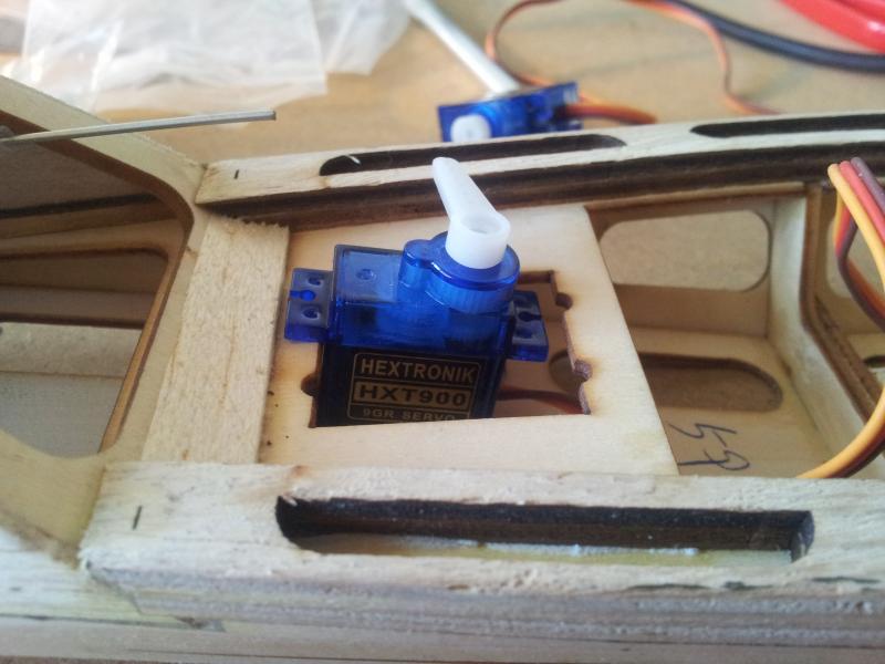

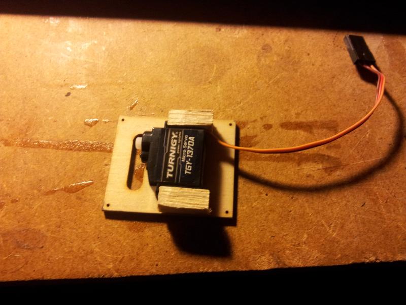

Nu eens kijken of alles past. Voor de V tail gebruik ik "standaard" 9 grams Hextronic servo's. Die zijn spotgoedkoop en hebben mij nog niet in de steek gelaten. Het gat is te groot.
full
Twee stripjes hout er op plakken en de servo's kunnen vast gezet worden.

dat met die verfbrander gaat wel heel goed zo te zien, en ik maar sukkelen met mijn strijkijzer.

Ik heb gemerkt dat je zo de ruimten tussen de spanten mooi op kunt spannen. Zodra je echt moet gaan hechten kun je nog altijd beter het ijzer gebruiken.

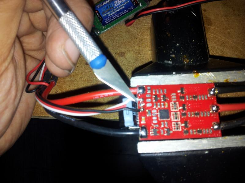

Als je een BEC gebruikt (zoals ik nu, omdat Spektrum ontvangers nogal kritisch zijn met hoeveel volt ze krijgen, en HK ESC's niet altijd netjes zijn) kun je het beste de + van de ESC verwijderen, je hebt immers je voeding extern via de BEC lopen:
full
