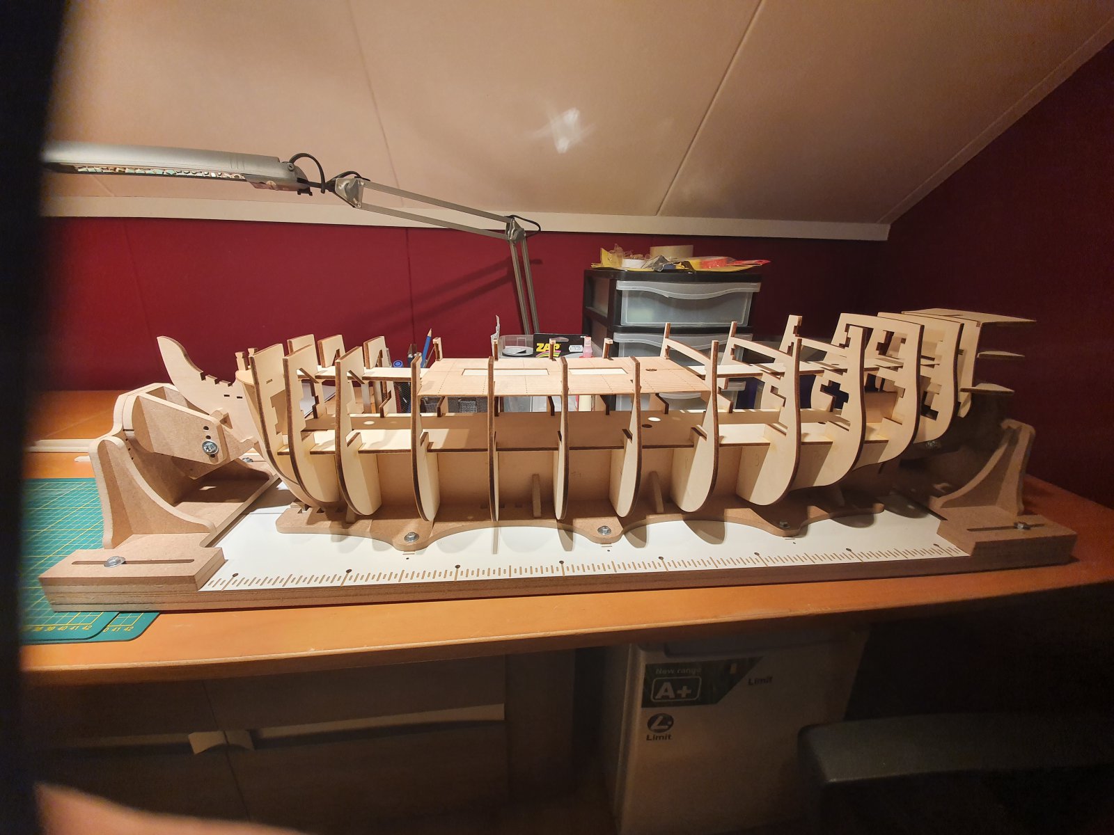

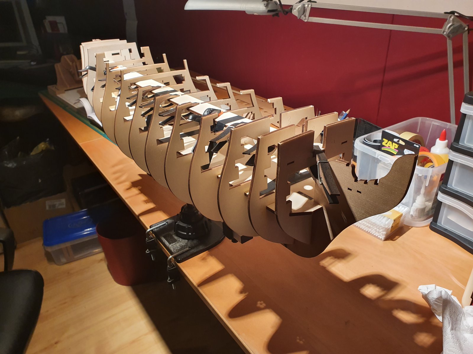

    Het in elkaar zetten van de kiel en de spanten

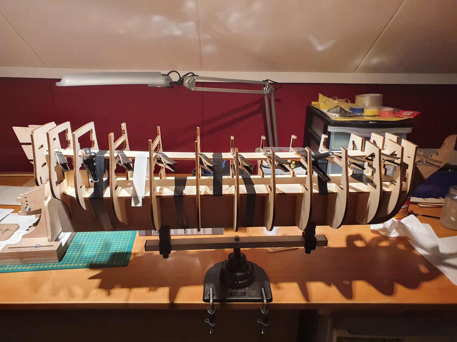

    Verlijmen van het skelet

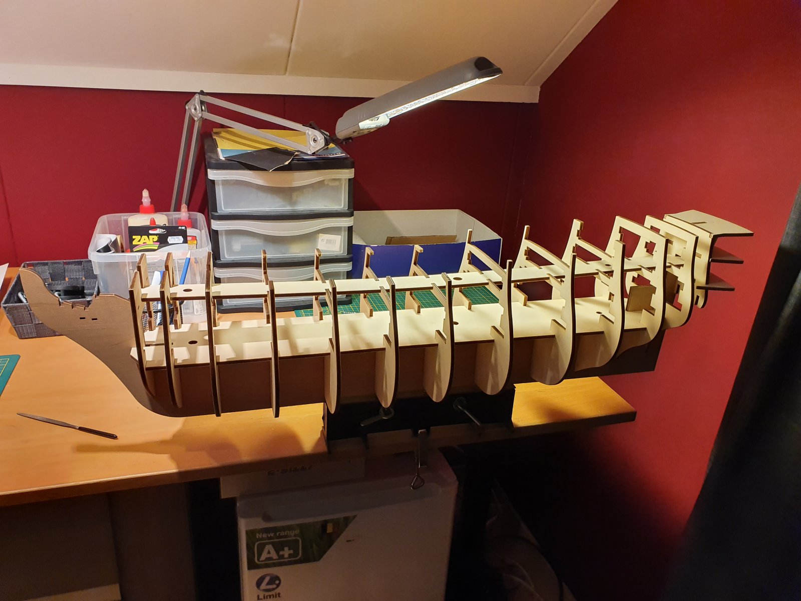

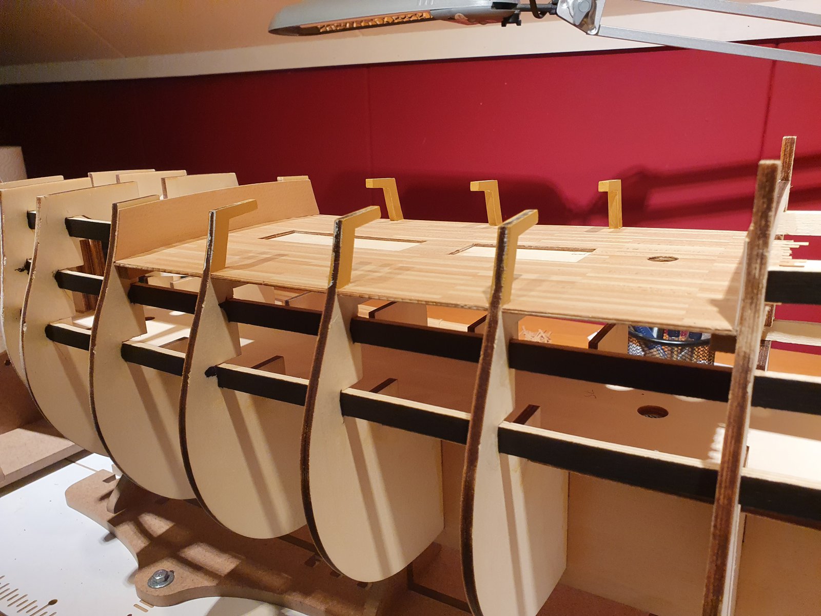

    Heb het eerste dek verlijmd, heb lang getwijfeld of ik ze zou beplanken omdat ze origineel er al beplankt uitzien. Heb uiteindelijk toch maar besloten van dit te doen omdat het toch een meerwaarde is. Als je iets doet kan je het beter goed doen

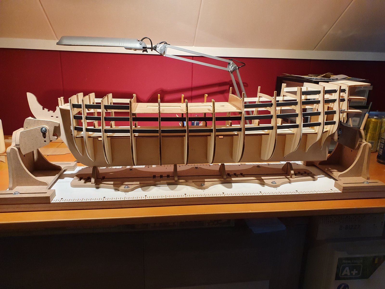

    Na weken in water (waar ik een pvc buis voor gebruik die langs 2 kanten gesloten is met draaideksels), de dwarslatten waar later de kanonnen in bevestigd worden op zijn plaats gezet en aan getrokken met stripjes (of hoe jullie het ook noemen) om de juiste vorm te krijgen.

    Hier heb ik ze na het drogen allemaal verlijmd en weer vast gezet met stripjes.

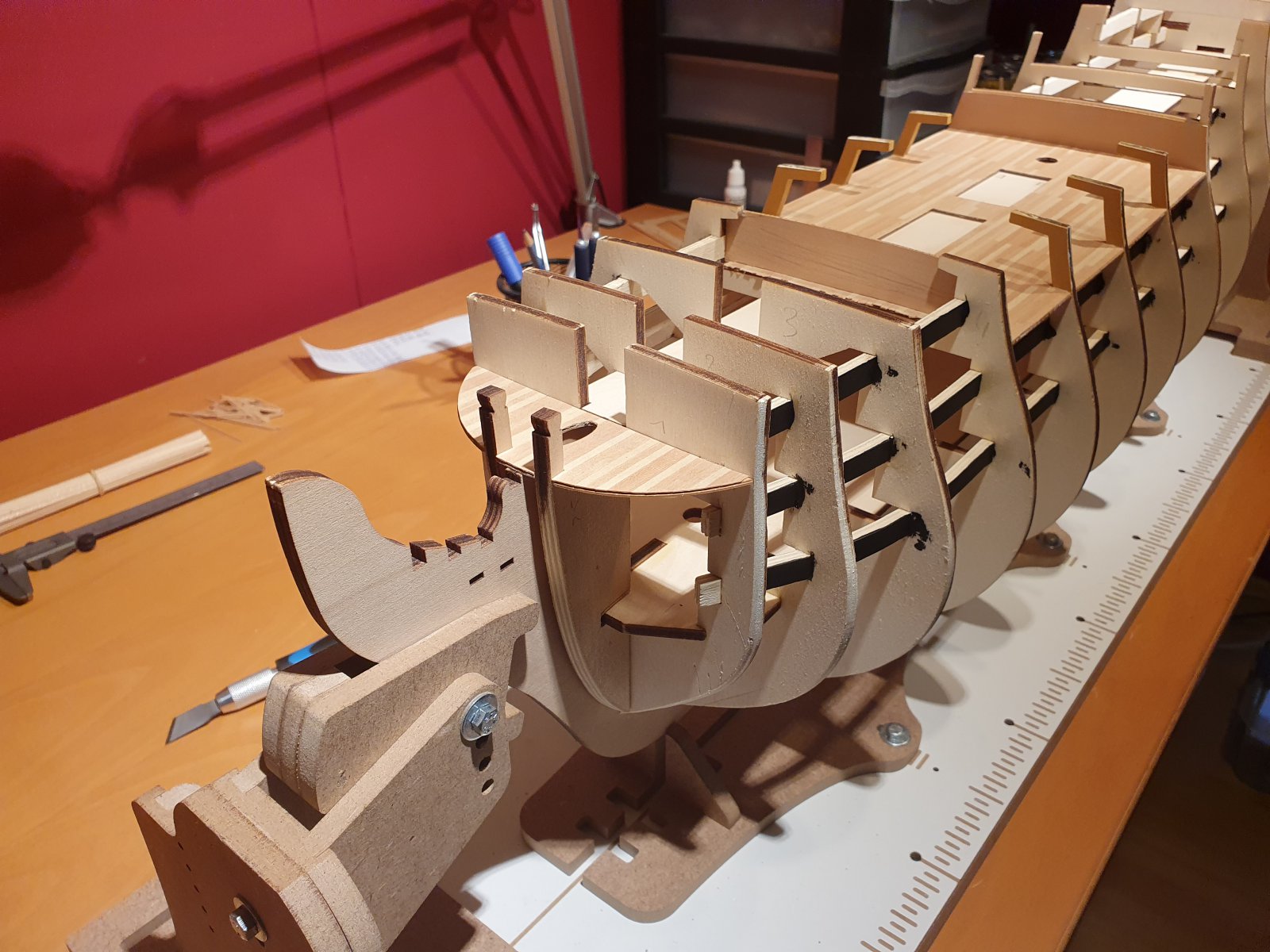

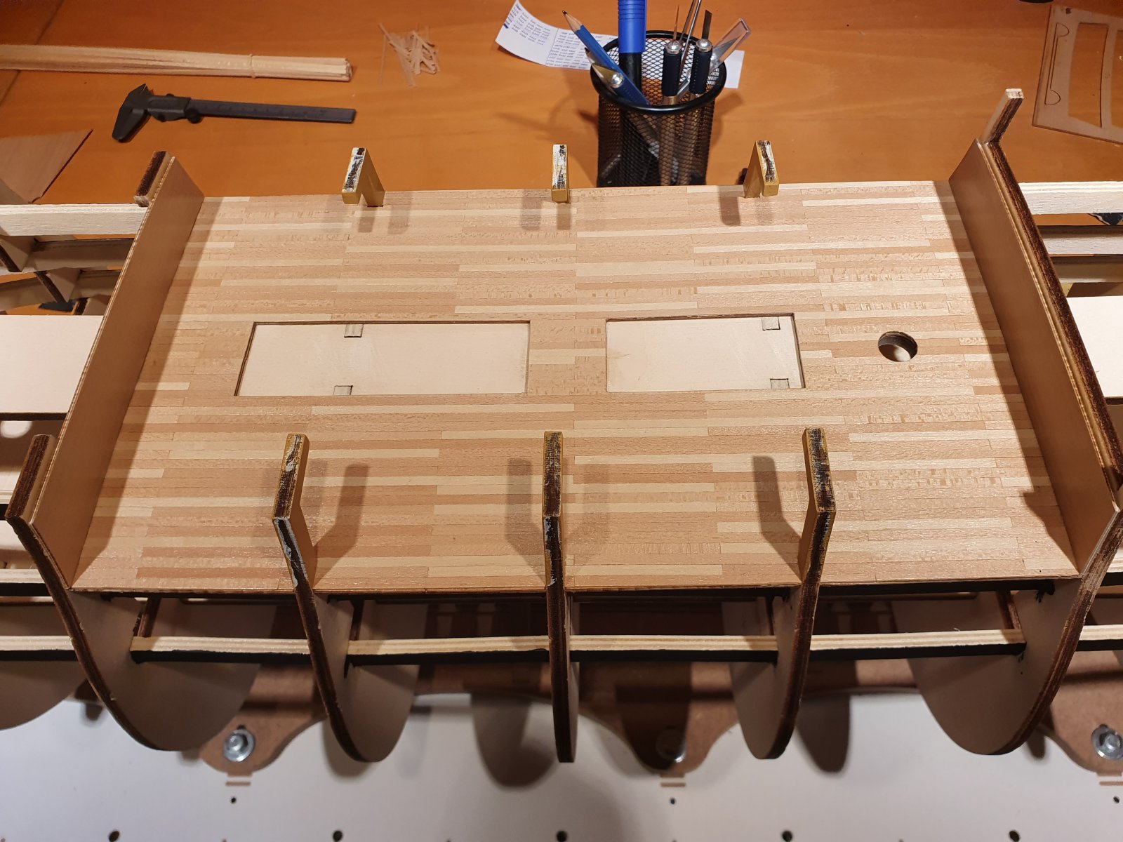

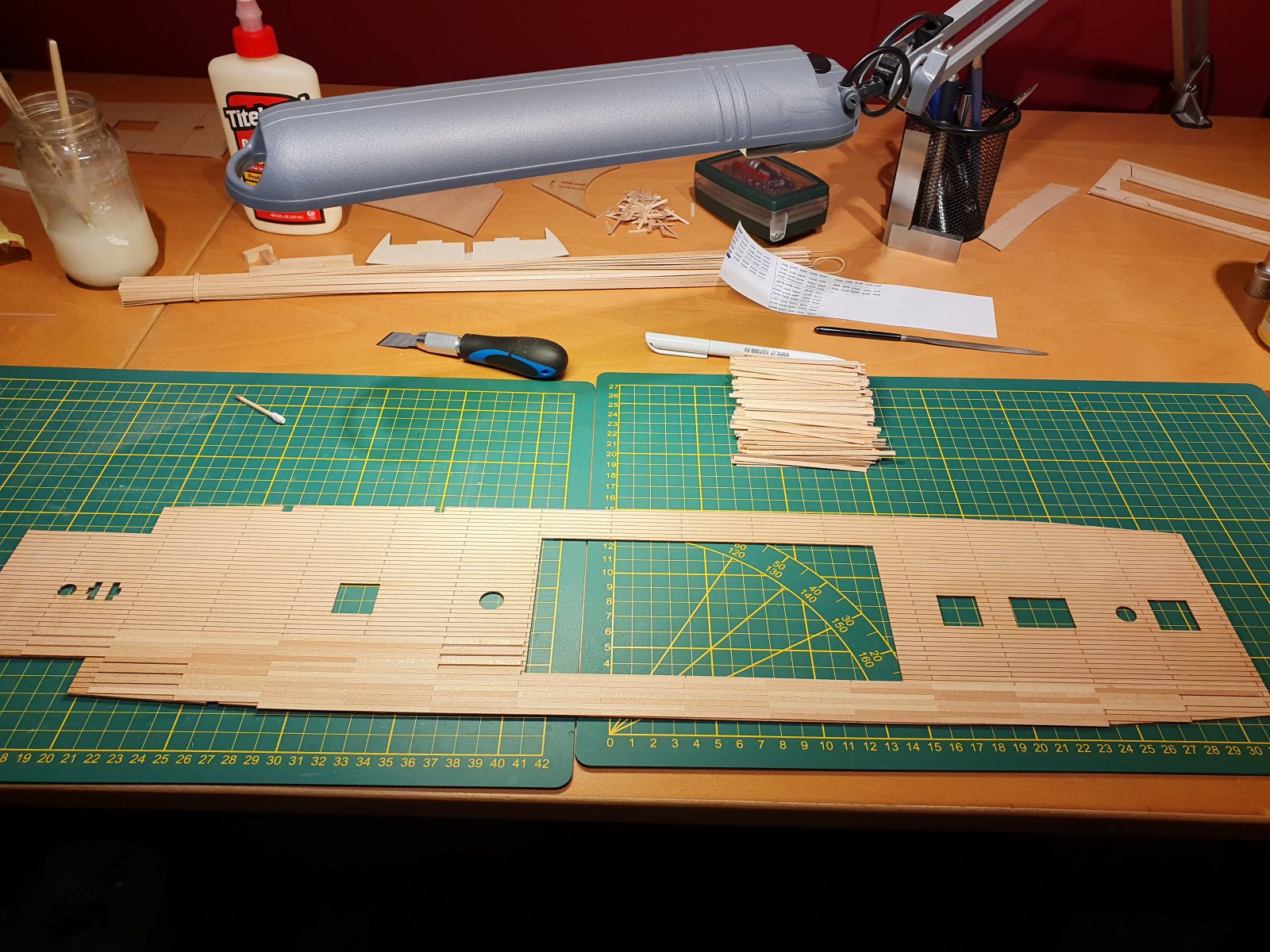

    Bij deze het beplanken van het grote dek. Heb voor al deze dekken, 5 in totaal, +/- 500 latjes op maat gesneden. Een hele klus maar het resultaat mag er zijn. Tevreden dat ik het toch gedaan heb.

    Je ziet de plankjes liggen op de achtergrond

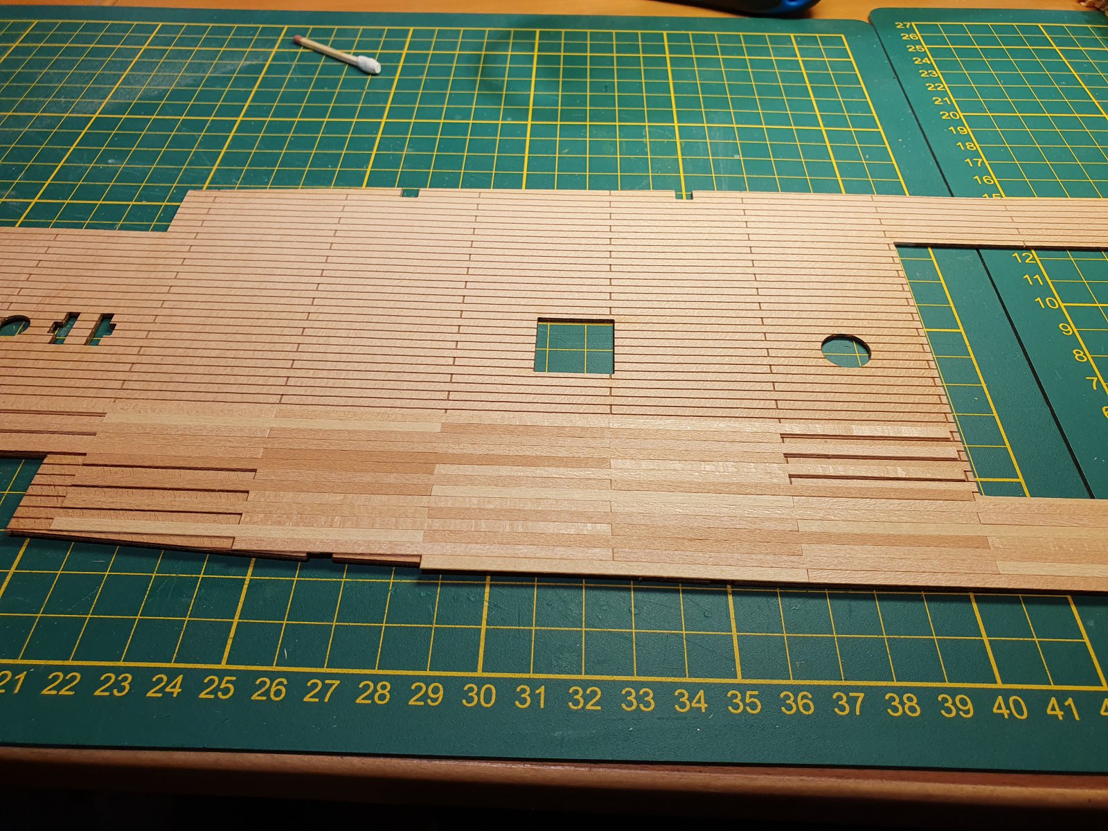

    Bezig met het beplanken van het onderste dek. Dit dek bestaat uit 2 delen en de middellijn blijf je erg hard zien zoals je ziet op de foto. Door de beplanking word dit volledig verborgen. Reden te meer om het zeker wel te doen.

    Dek is klaar om opgeschuurd en afgewerkt te worden.

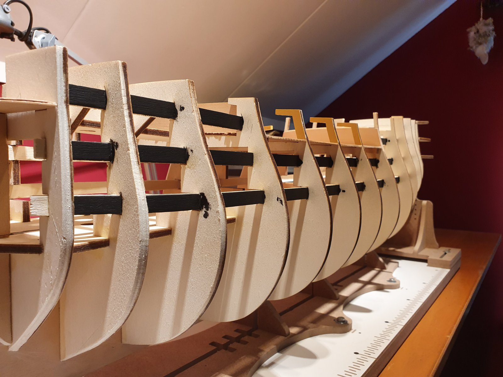

    Heb ook de 6 armen waar het volgende dek ook op zal rusten oker geel geverfd. Aangezien ik hier later niet meer makkelijk bij kan. De dwarslatten heb ik zwart geschilderd zodat als ik later de kanonspoorten met uitzagen je geen onbewerkt hout zou zien.

    Het voorste dek ook beplankt en geplaatst.

    Spanten afgeschuind. Bijna klaar om te starten met de beplanking.
