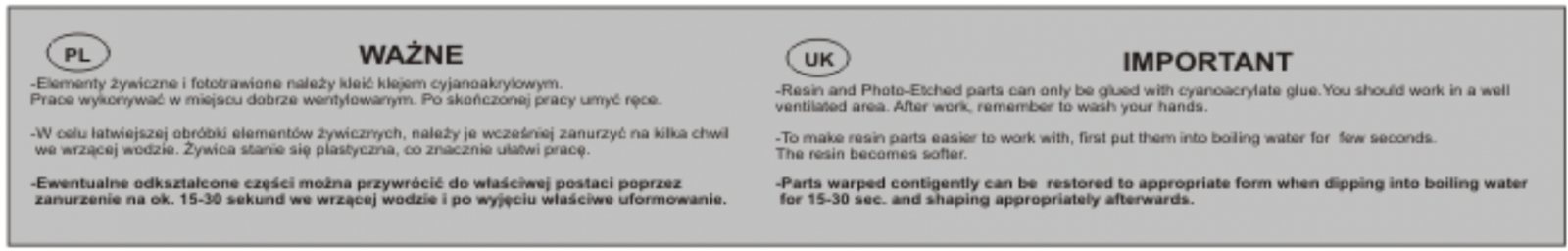

Nikomodel geeft ook aan in de bouwbeschrijving dat het alleen met 5 seconden lijm gelijmd kan worden
