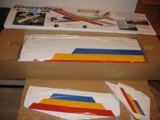

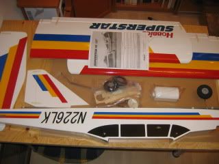

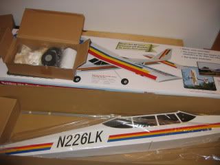

Hierbij wat foto's van de doos en inhoud, het ziet er allemaal mooi en verzorgd uit. Compleet met brandstof tankje, spinner, wielen etc.
En hier alle onderdelen bij elkaar op de bouwtafel.

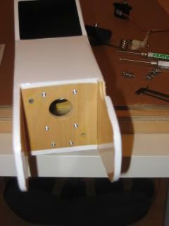

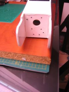

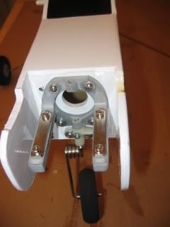

De romp komt met voorgemonteerde motorsteun en neuswiel. Deze losgehaald aangezien de bouten vanaf fabriek niet voorzien zijn van een threadlock.
En ik de binnenkant van die ruimte eerste nog even wil voorzien van 2 componenten lak.

Voor de uitlaat een kleine uitsparing moeten maken.
Motorcompartiment in de 2-componenten lak gezet.

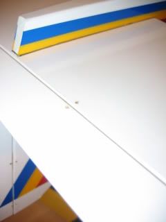

De CA Hinges gemonteerd en voor alle zekerheid geborgt.

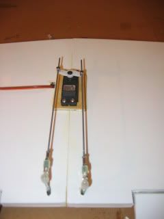

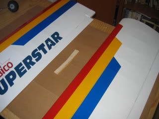

De twee vleugel helften aan elkaar gelijmd, en de airleron servo geplaatst.

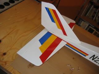

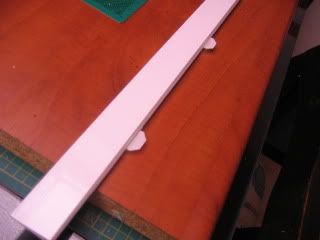

Stabilo en Vin geplaatst (na het wel verschiedene keren goed op gemeten te hebben dat de boel recht zit/staat).

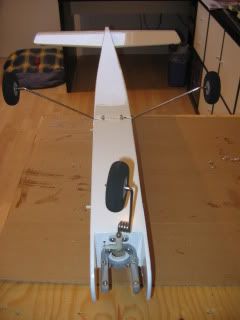

Motorsteun en neuswiel kon weer gemonteerd worden, alle bouten wel met lock-tite vastgezet. Niets is zo vervelend als lostrillende boutjes.
Hoofdlandingsgestel geplaats.

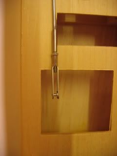

En alle bijgeleverde kunststof kwiklinks worden vervangen door metalen versies.
Netjes gesoldeerd en geborgt.

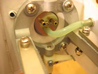

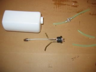

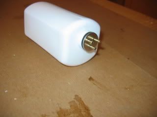

Het brandstoftankje wordt geleverd met twee doorvoer-pijpjes. Ik miste dus de doorvoer om te kunnen tanken/leeg-tanken.
Maar geen nood, dat was snel opgelost.
Tankje geplaatst en de aansluiting voor het tanken gemaakt m.b.v. een nippeltje.

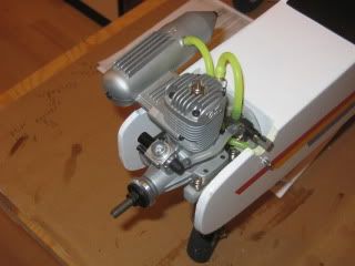

Motor even los op de steun geplaatst om te zien of alle leidingen goed passen.

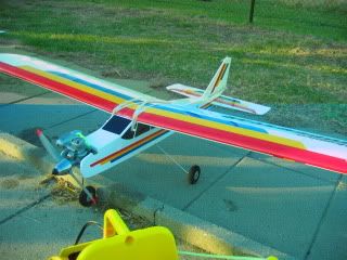

Gisteravond heeft tie z'n maiden gehad, en ik weer m'n vlieglessen.
En geen enkel probleem, vliegt als een zonnetje (nu was het weer ook ideaal).
Het inbouwen van de servo's en de steering-rods was een piece-of-cake.
Bij het uitbalanceren bleek dat er toch nog wat gewicht naar de voorkant moest.
Wat extra lood aan de voorkant en gebruik-makend van een alluminium spinner, hangt het nu mooi een beetje naar voren.
De Superstar in vol ornaat.
