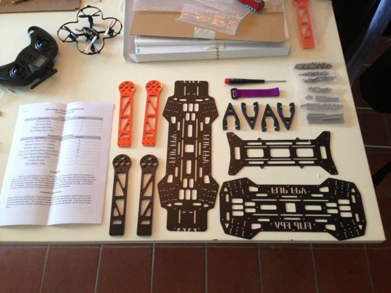

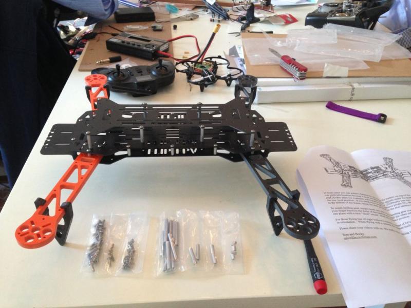

Na alles er uitgehaald te hebben ziet het er als volgt uit. Alles is inbegrepen qua schroefjes/spacers/schroevendraaier.

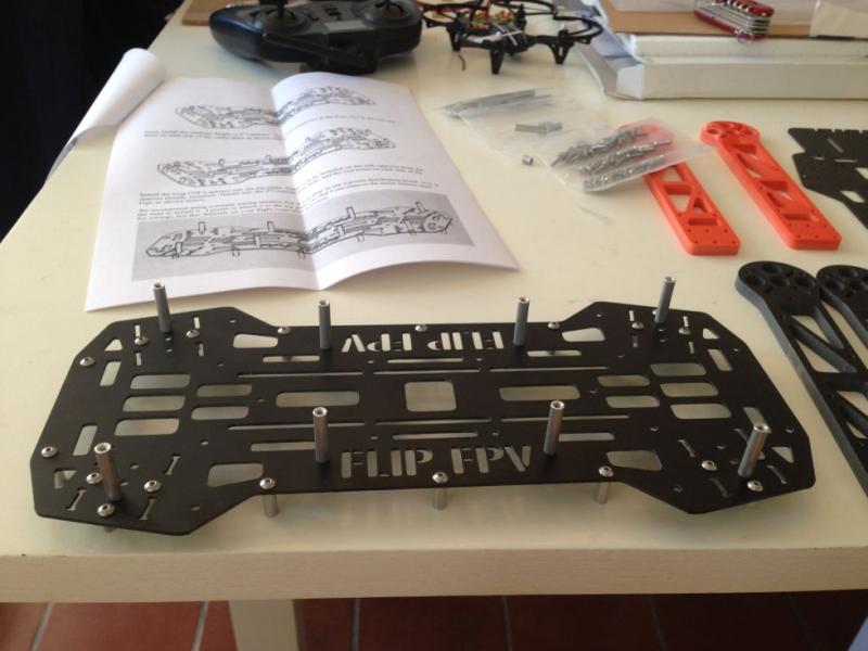

Door netjes de handleiding te volgen begin je langzaam met de bouw van de middelste plaat. Er is door allerlei ruimtes rekening gehouden met de mogelijkheid om schroeven aan te draaien wanneer alle deks op elkaar zitten.
Na de bouw nog een aantal schroeven over en spacers. De lange spacers nog niet gebruikt. De schroeven voor het bevestigen van de motoren ook niet.

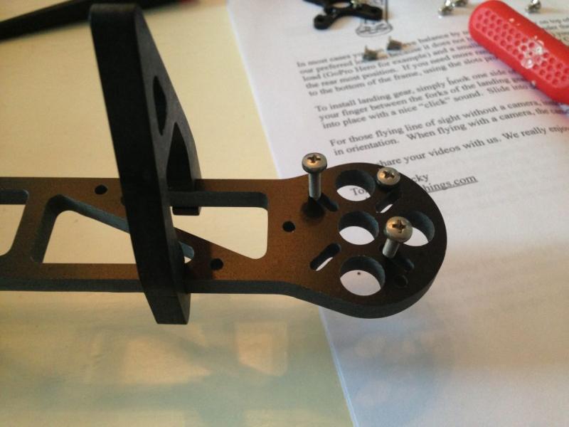

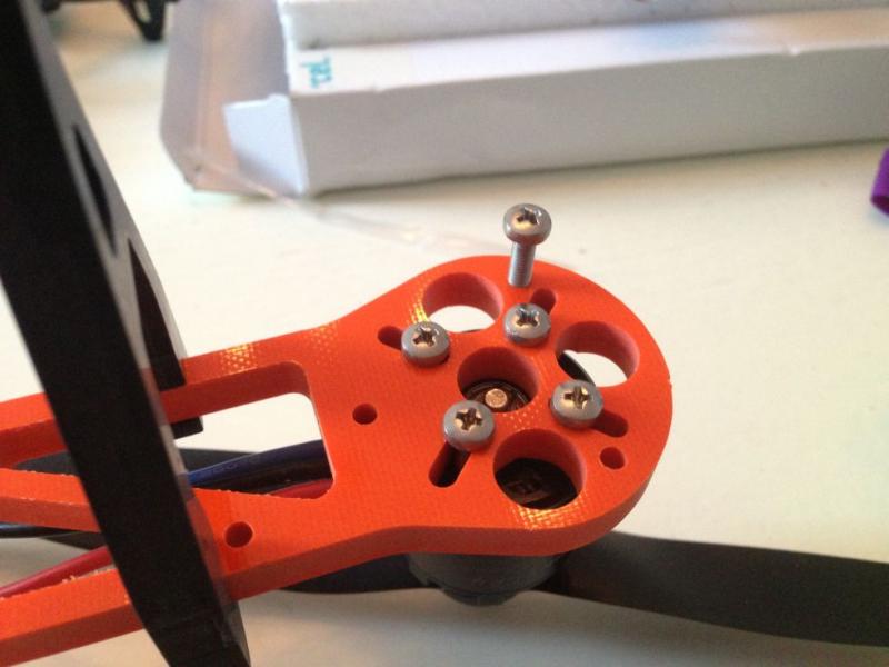

Bij het bevestigen van de motor kom ik er achter dat bij de oranje armen alles goed zit maar bij de zwarte armen ze de boor hebben verwisseld. Hierdoor zijn de motorgleuven net geen 3mm en passen de schroefjes niet
Alle gaatjes op de oranje arm zijn 2.8mm? maar die heb je niet nodig voor schroeven. De gleuven voor de motorschroeven zijn ze 3 mm. Op de zwarte arm zijn alle gaatjes 3mm. Echter zijn de gleuven die je nodig hebt voor de motoren 2.8mm?
Na contact met de multirotorparts over het probleem krijg ik direct antwoord (19:36) dat er naar gekeken wordt en ik op de hoogte wordt gehouden en uiteraard nieuwe armen toegestuurd krijg.

22:20 Ik heb contact hierover opgenomen met de fabrikant. Er blijken inderdaad een aantal meldingen te zijn van armen waar de sleuven iets te krap zijn. In principe moeten ze nog bruikbaar zijn door de schroeven er met een draaiende beweging in te zetten.
Dat neemt niet weg dat het niet goed is en dat het niet de kwaliteit is die van een Hoverthings frame verwacht mag worden. Mijn voorstel is dan ook dat ik je per post 2 nieuwe zwarte armen toestuur. De armen die je al hebt kun je dan eventueel als reserve gebruiken.
De schroeven er hard indraaien in volgens mij geen goede optie omdat je de motoren nog een beetje heen en weer moet bewegen om recht in de arm te zetten. De enige andere oplossing zou het uitboren van de bestaande gleuven zijn. Dit ga ik is proberen wanneer de nieuwe armen binnen zijn, zou niet weten wat voor boor (ijzer/hout?) ik hiervoor zou moeten gebruiken.

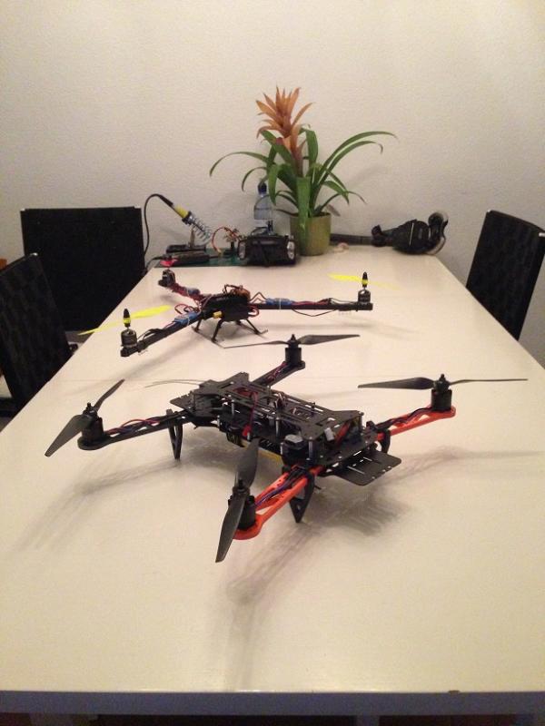

Dit is m geworden:
