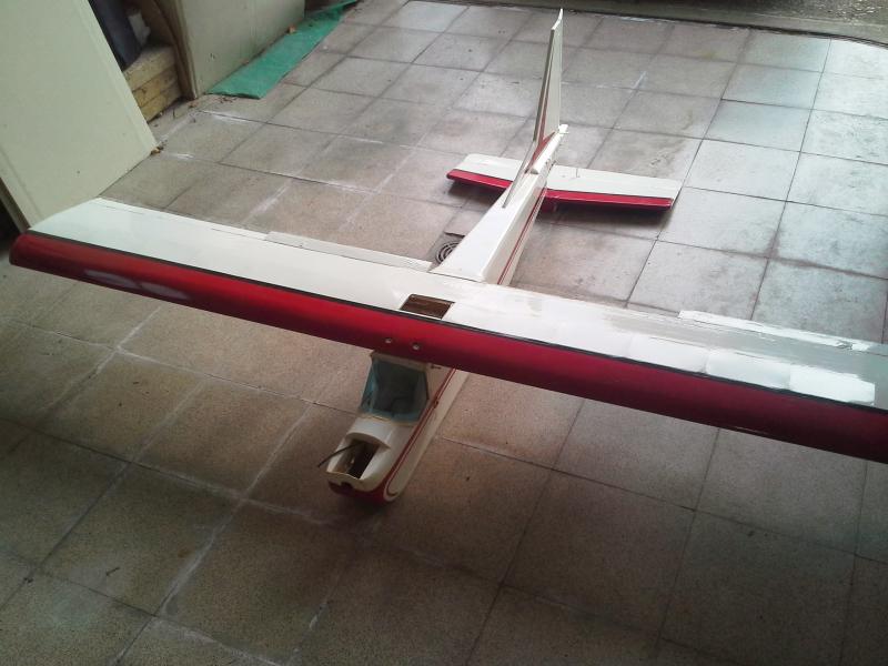

Even in de buitenlucht samen gesteld om een indruk te krijgen van de grote.
Spanwijdte is precies 220 cm ,groot zat.
Servo voor hoogte en zij roer inwendig in het staartgedeelte gemonteerd, je ziet geen stuurstangen en servo's.

even samen gevoegd voor balans en totaal gewicht, moet wel lood worden toegevoegd (300 gr) maar het totaal komt op ongeveer 5500 gr.
dit is het resultaat zonder tekening of voorbeeld, en nu maar hopen dat het ook nog wil vliegen!
vr gr EJJK.
5,5 kg voor 2,20 meter, dat is een mooi licht gebouwd toestel.
