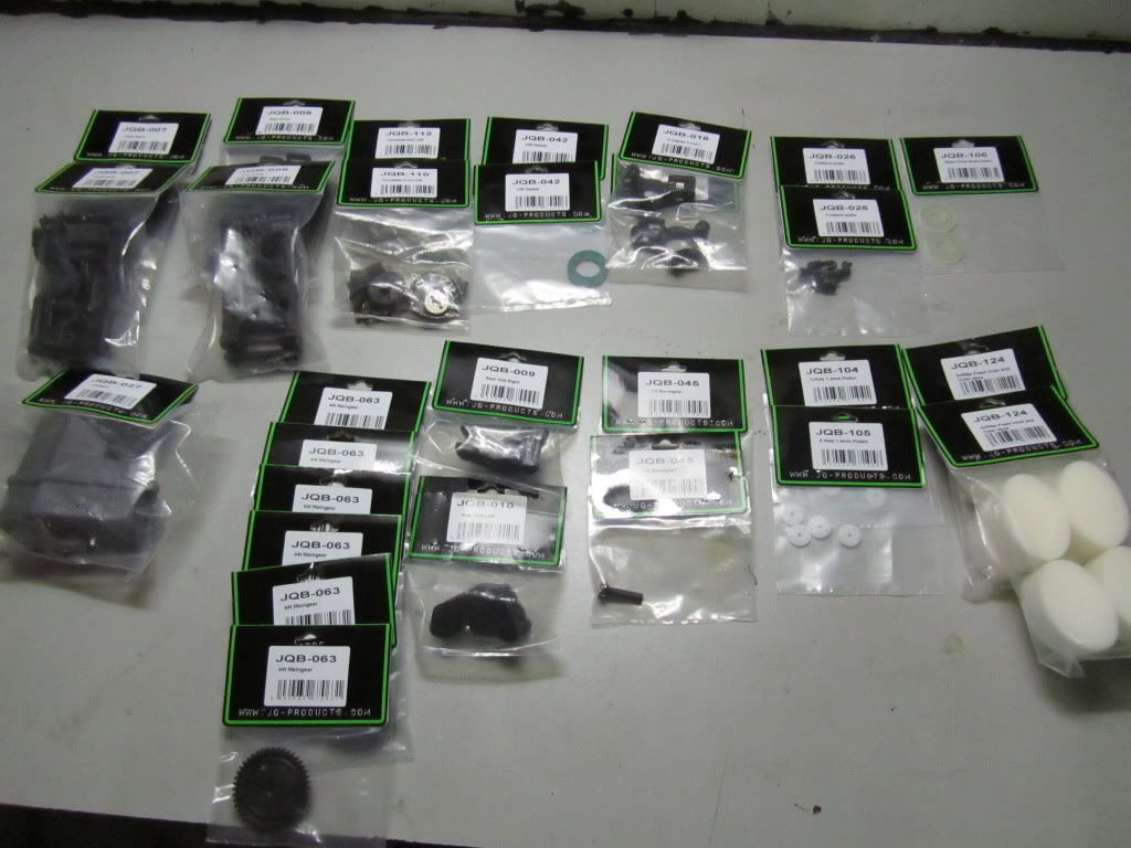

Het bouwpakketje
Alles netjes in zakjes en aangegeven met letters

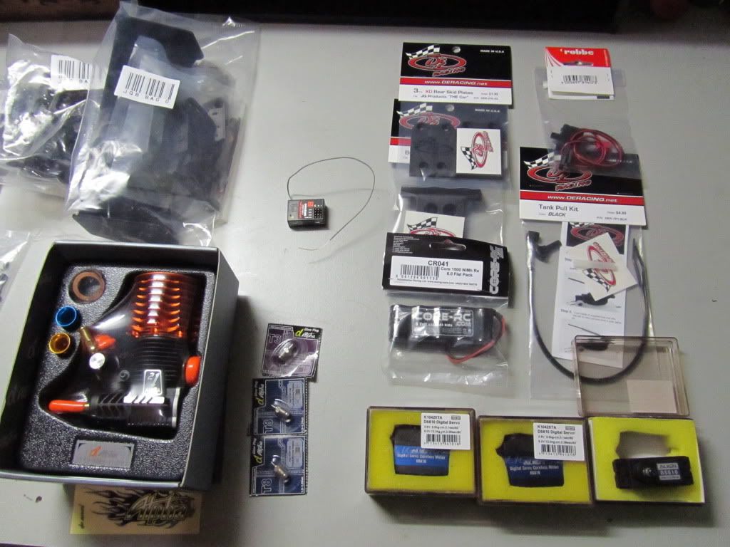

Motor: Alpha S852, Alpha uitlaat is nog onderweg
Servo's: Align DS-610
Skidplates: DE-racing
accu: Core-RC 1400 mAh NimH flatpack
Ontvanger: Spektrum
Spares

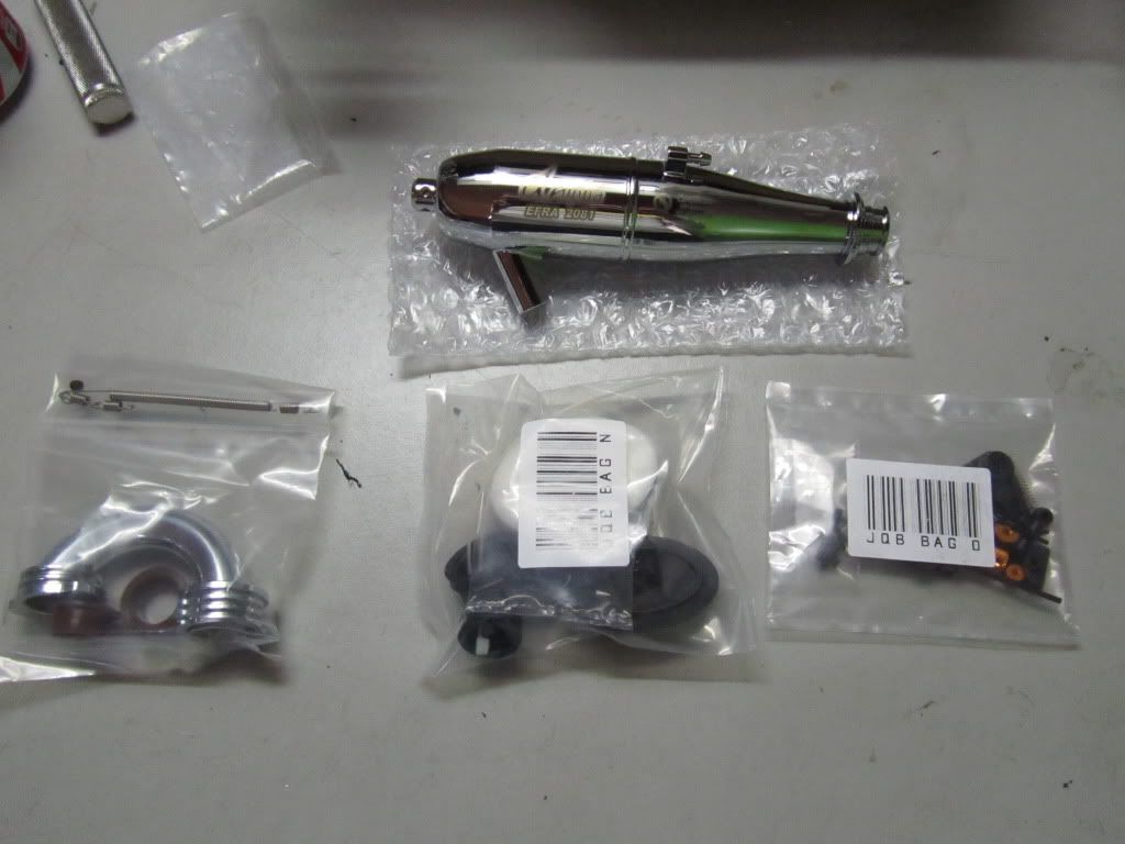

Update: de uitlaat en verf zijn binnen. afplakvellen met dank aan caretaker.

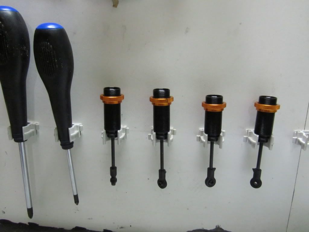

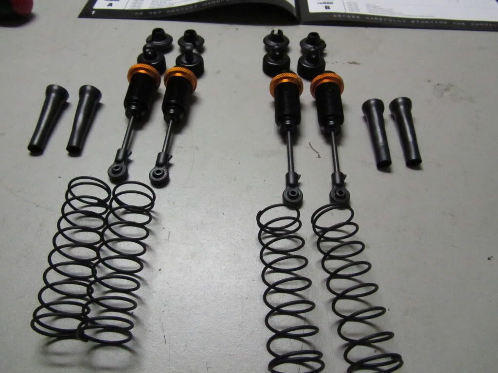

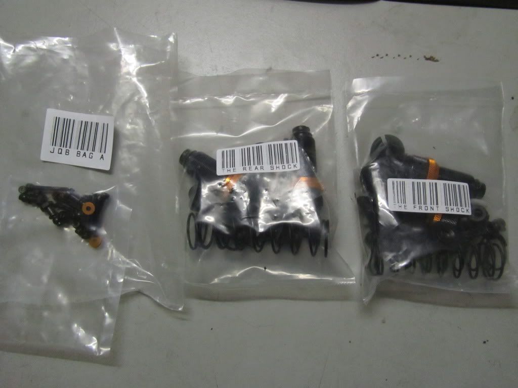

Zakje A "the shocks"
Pas op bij het open maken. vooral op een witte ondergrond, er zitten heel veel kleine witte ringetjes in.
(Ja er is bij het eerste zakje al gevloekt :wink:)

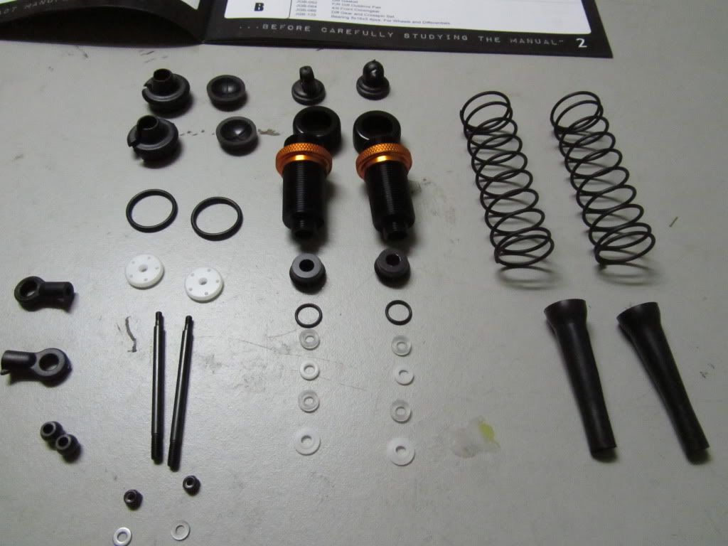

Alles past gewoon keurig en loopt direct al lekker soepel.
En als je geen mooi houdertje voor je shocks hebt hang je ze gewoon tussen de schroevendraaiers
Gewoon gevuld zoals aangeraden in de gebruiksaanwijzing. (550/600)

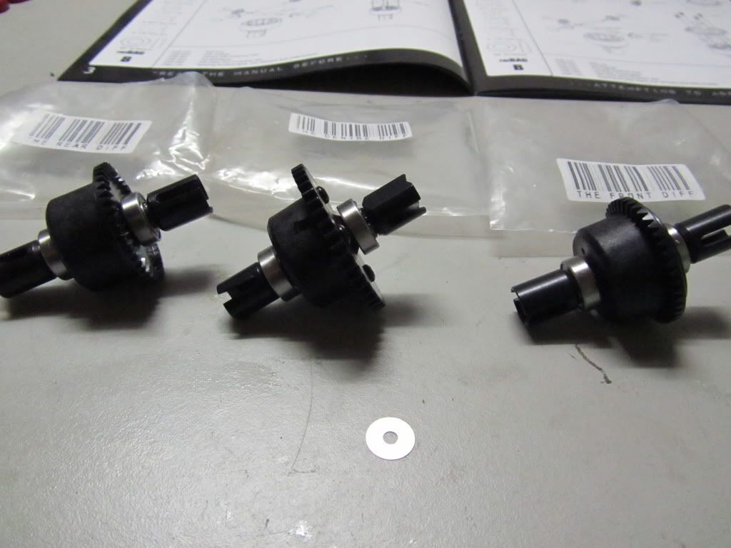

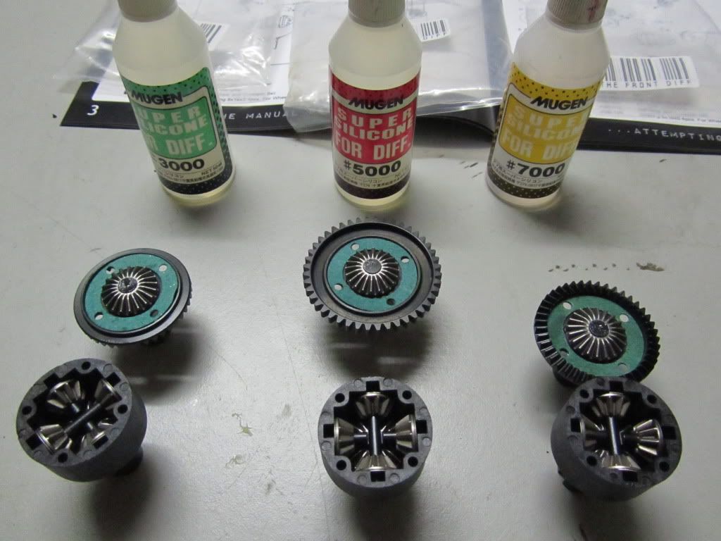

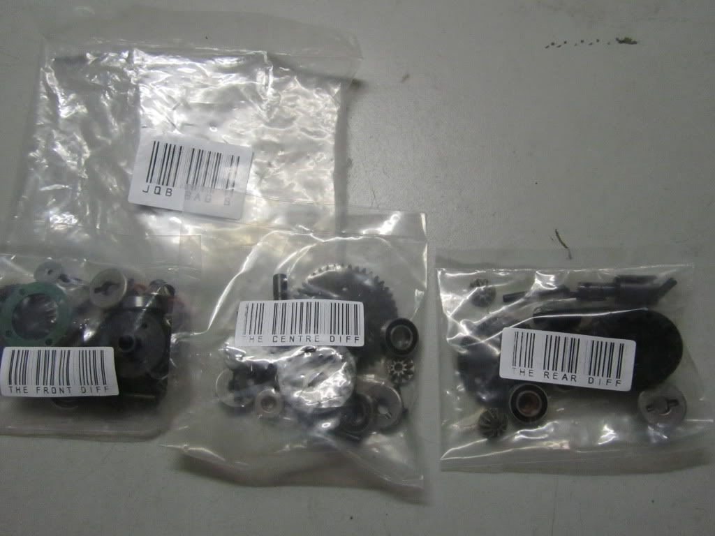

Zakje B "the diffs"
pakkingen zijn erg dun, dus voorzichtig hiermee.
de diffs in elkaar, achterdiff met de tanden naar buiten (zoals ook bij de 8ight?).
Ze zijn standaard naar mijn mening goed geshimmed, maar daar komen we ook vanzelf achter.
Helaas wel 1 verkeerd shimringetje, dus het reservediff is ook al aangebroken.

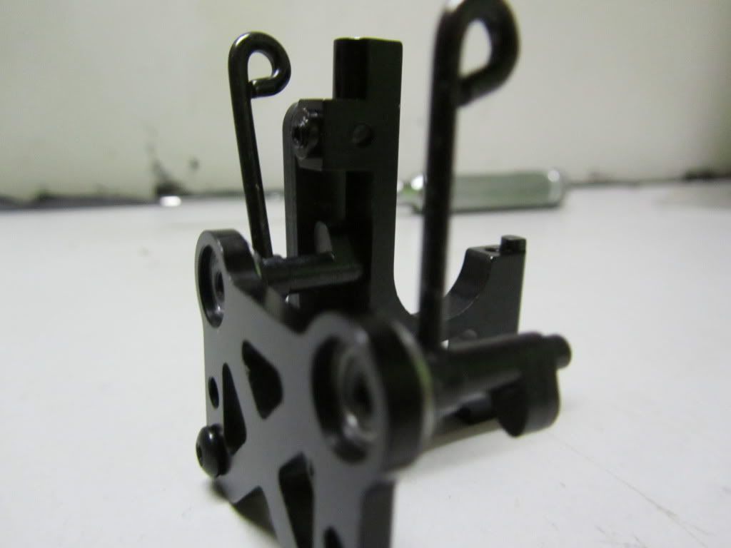

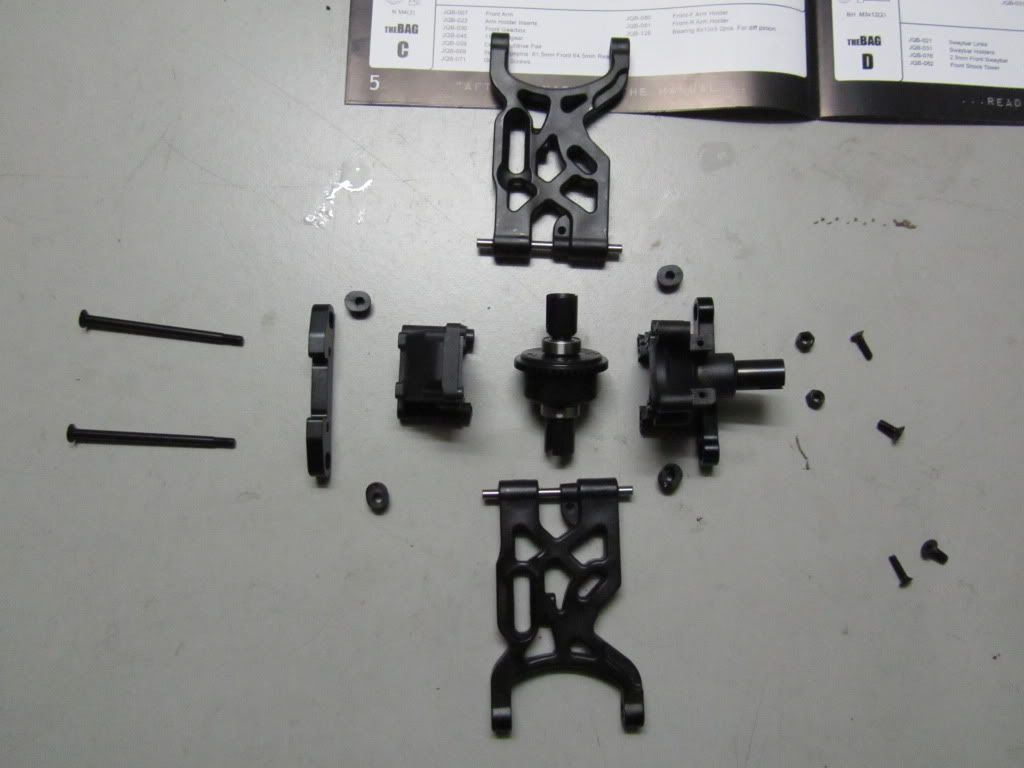

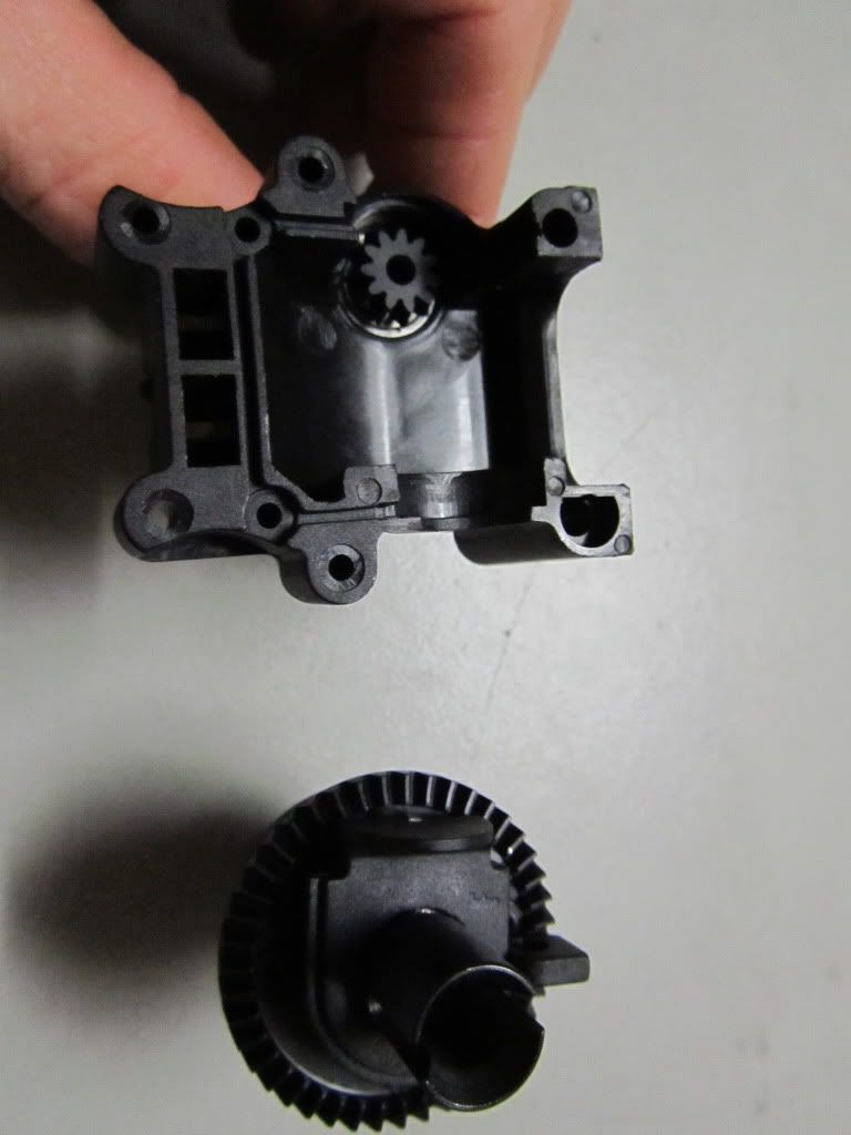

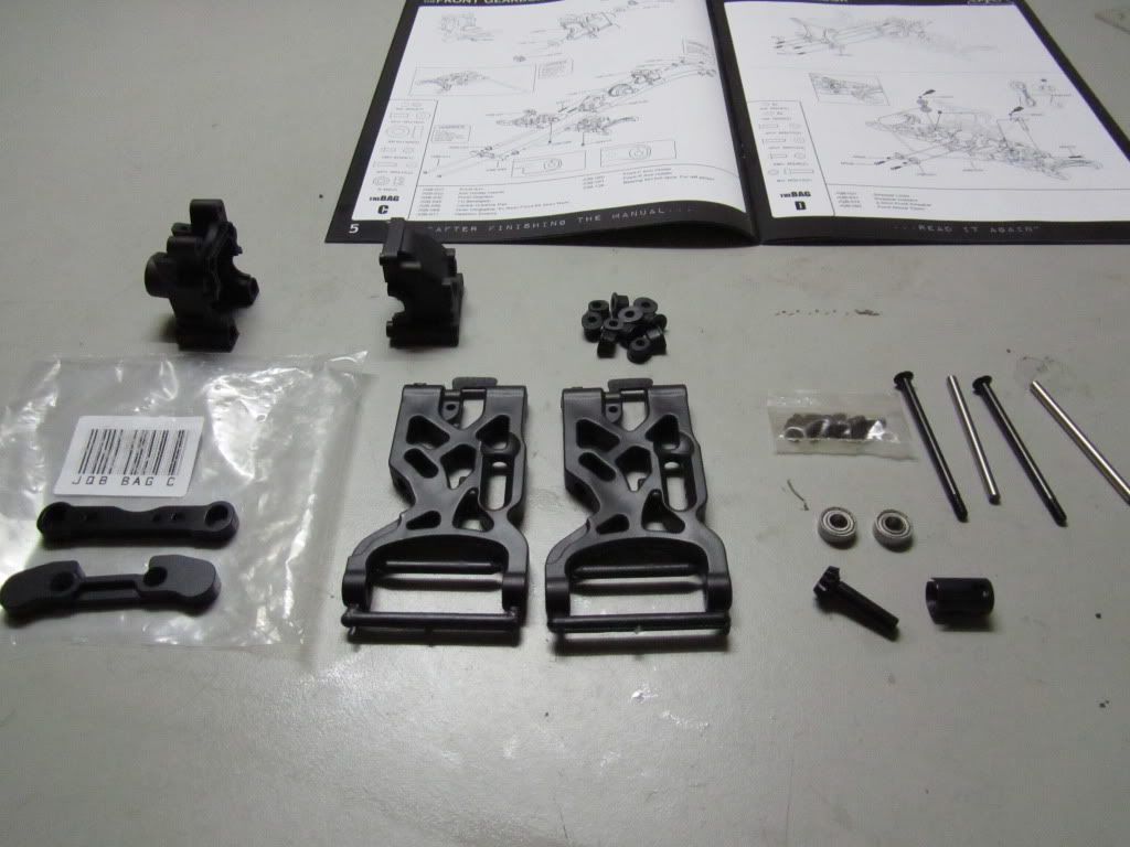

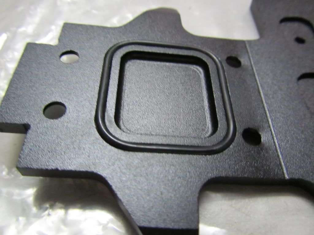

Zakje C "front gearbox"
Alles past heel goed, wel even de armpjes wat geruimd, die waren wel erg strak.
En de bevestigingsgaten voor de sway bars waren veel te klein, dus die heel voorzichtig uitgeboord.
Het resultaat

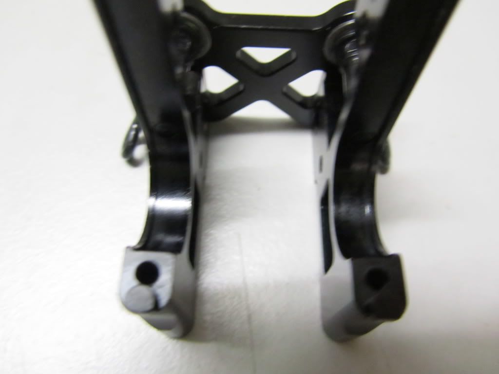

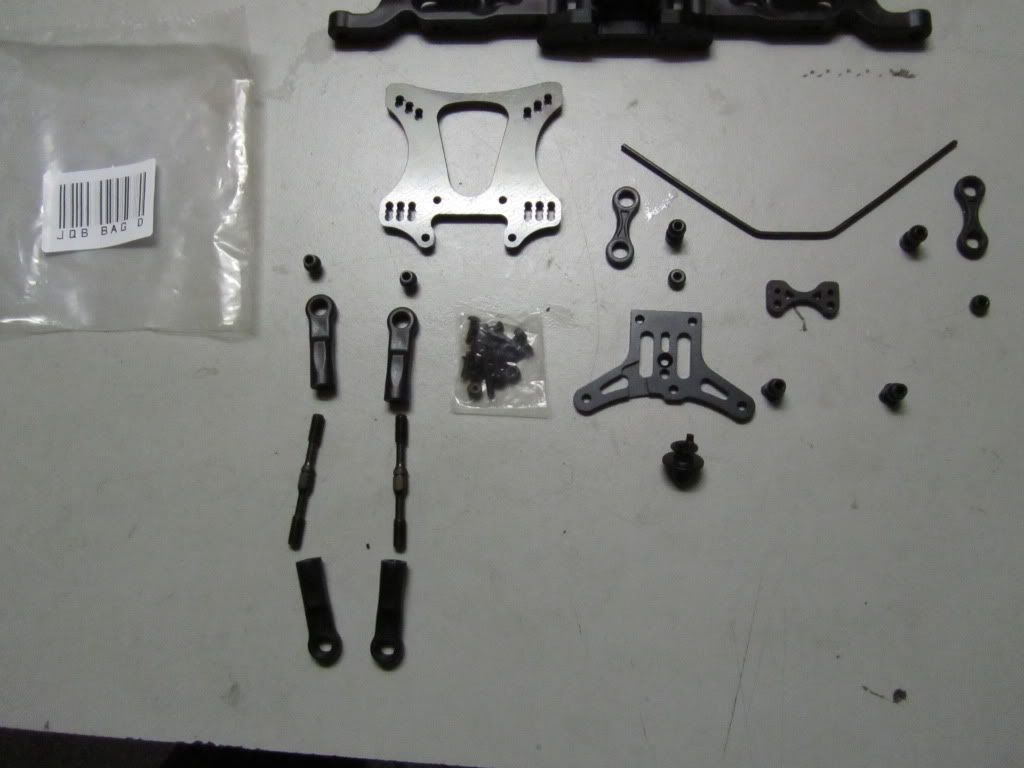

Zakje D "front shocktower"
Hier is bij de juiste inval heel subtiel het JQ logo te zien, op dezelfde manier als bij de LE maar iets subtieler.

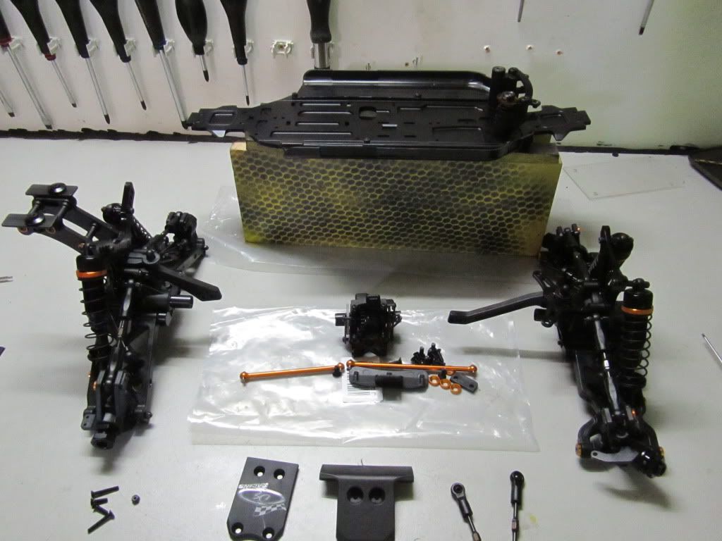

Ik was nog bezig me de voorkant.

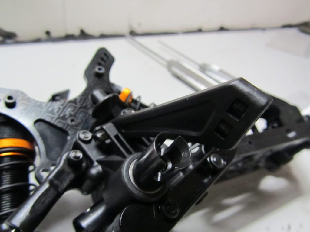

Zakje E "front driveshafts"
En ook het eerste stukje oranje "bling"

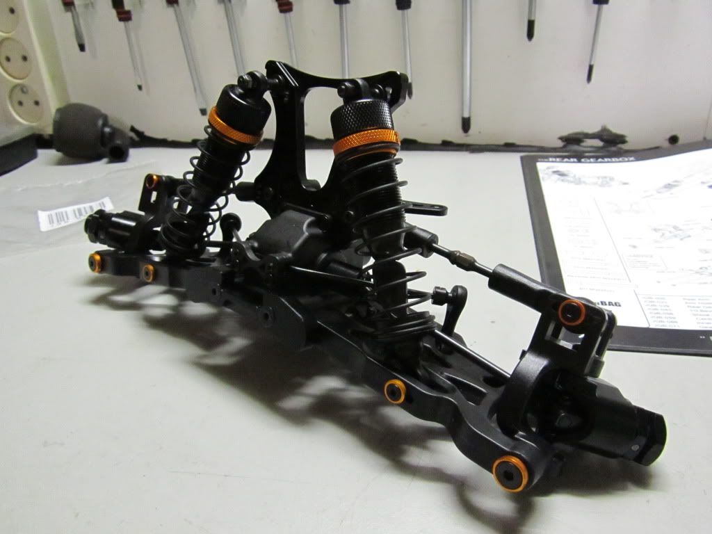

De front shocks mogen gemonteerd worden, en hiermee is de voorkant af.

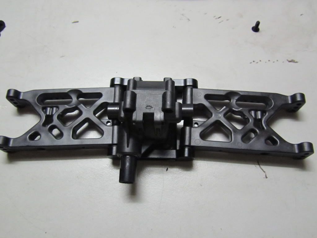

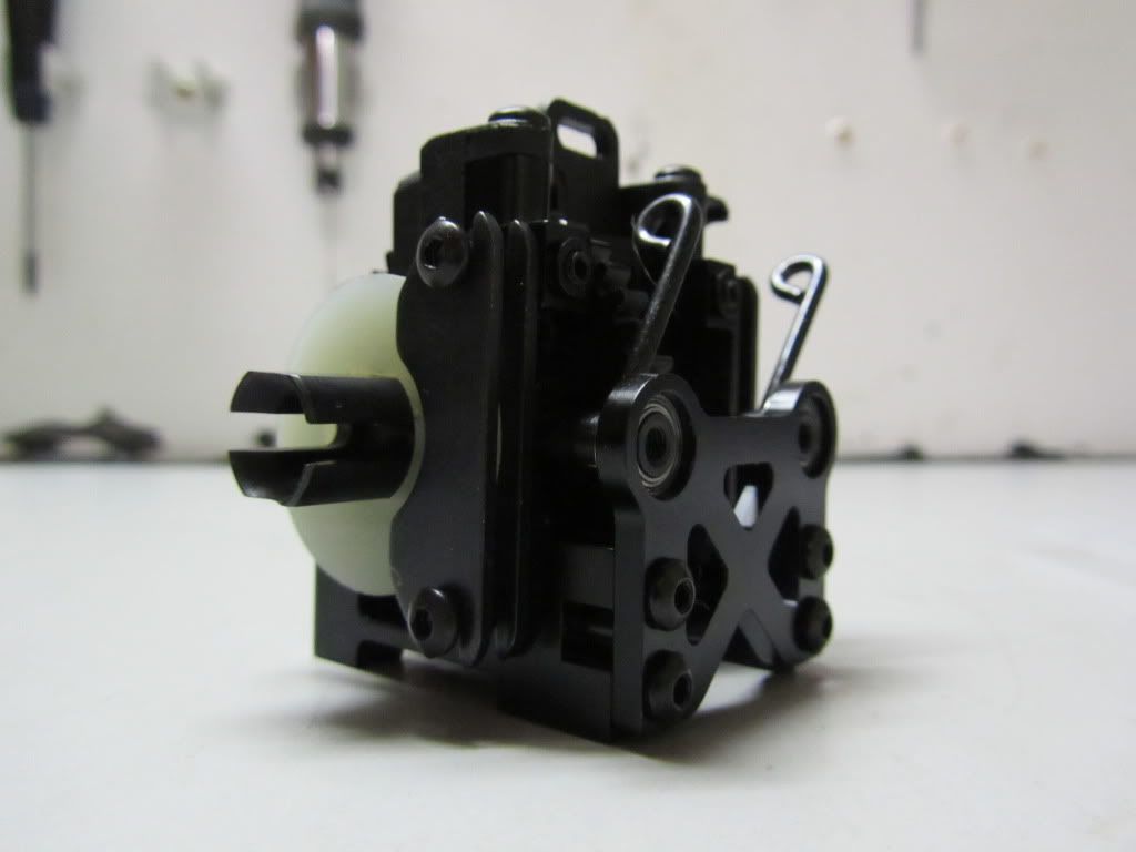

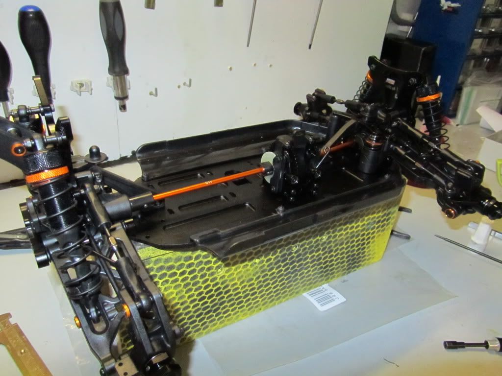

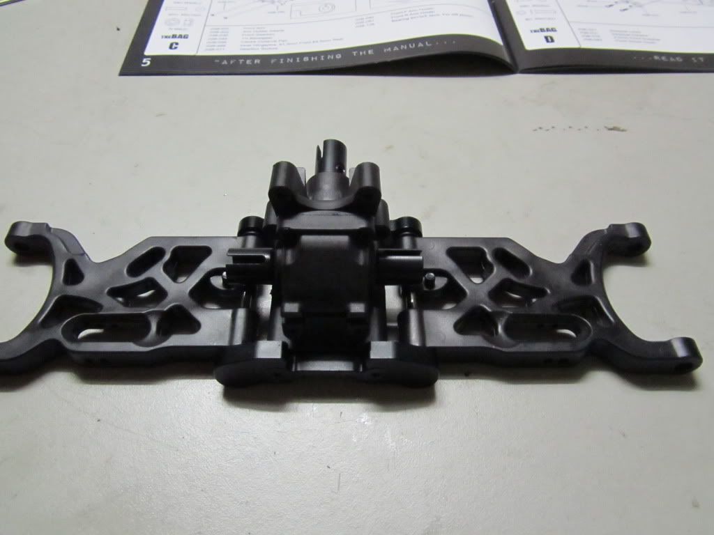

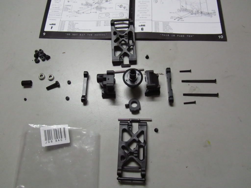

Zakje F "rear gearbox"
het uit het midden geplaatste achterdiff

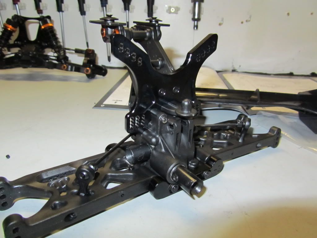

Wat mij opviel is dat ze voor de downstops "normale" schroeven gebruiken, je zult ze dus vanaf de onderkant in moeten stellen.

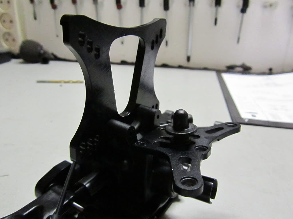

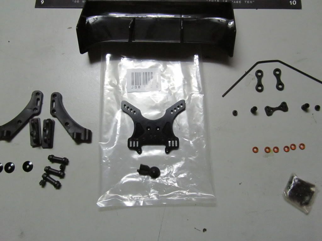

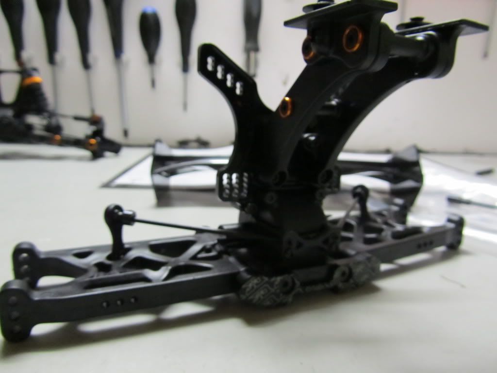

Zakje G "rear shocktower and wingmount"
De vleugel ga ik later wel op maat maken.

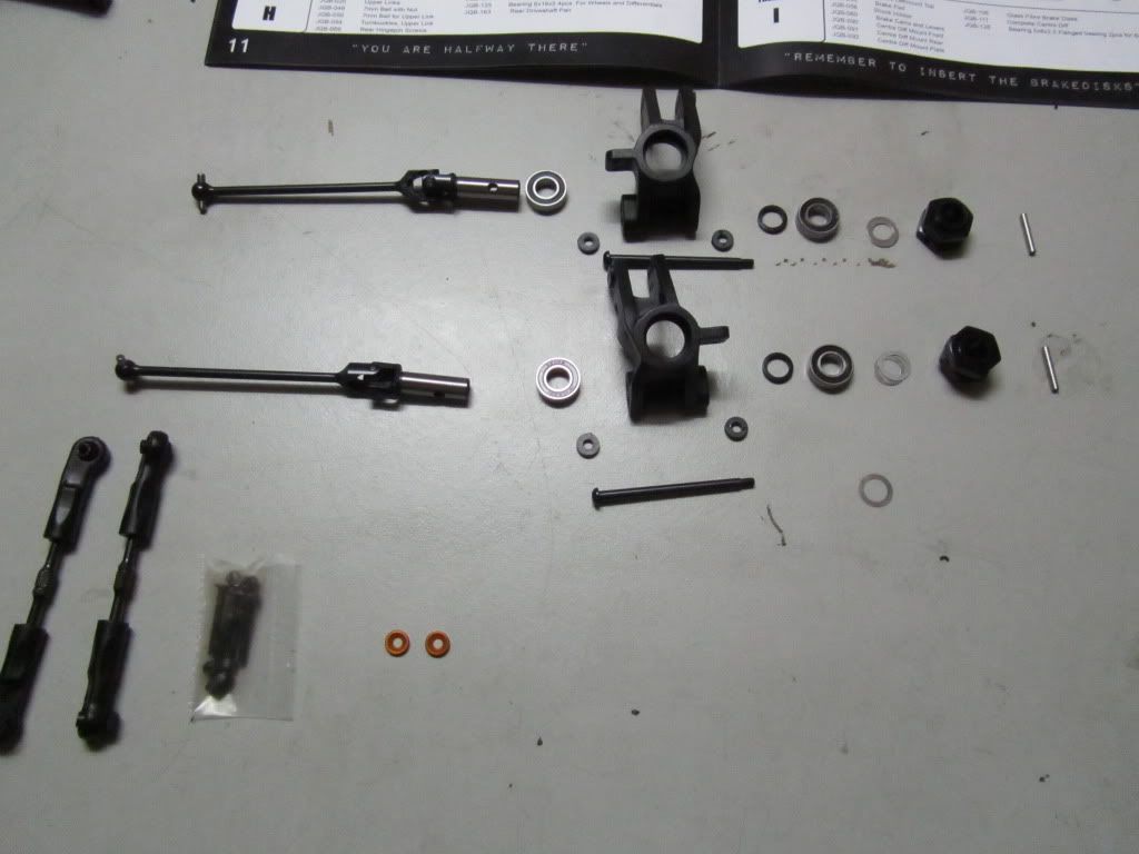

Zakje H "rear driveshafts"

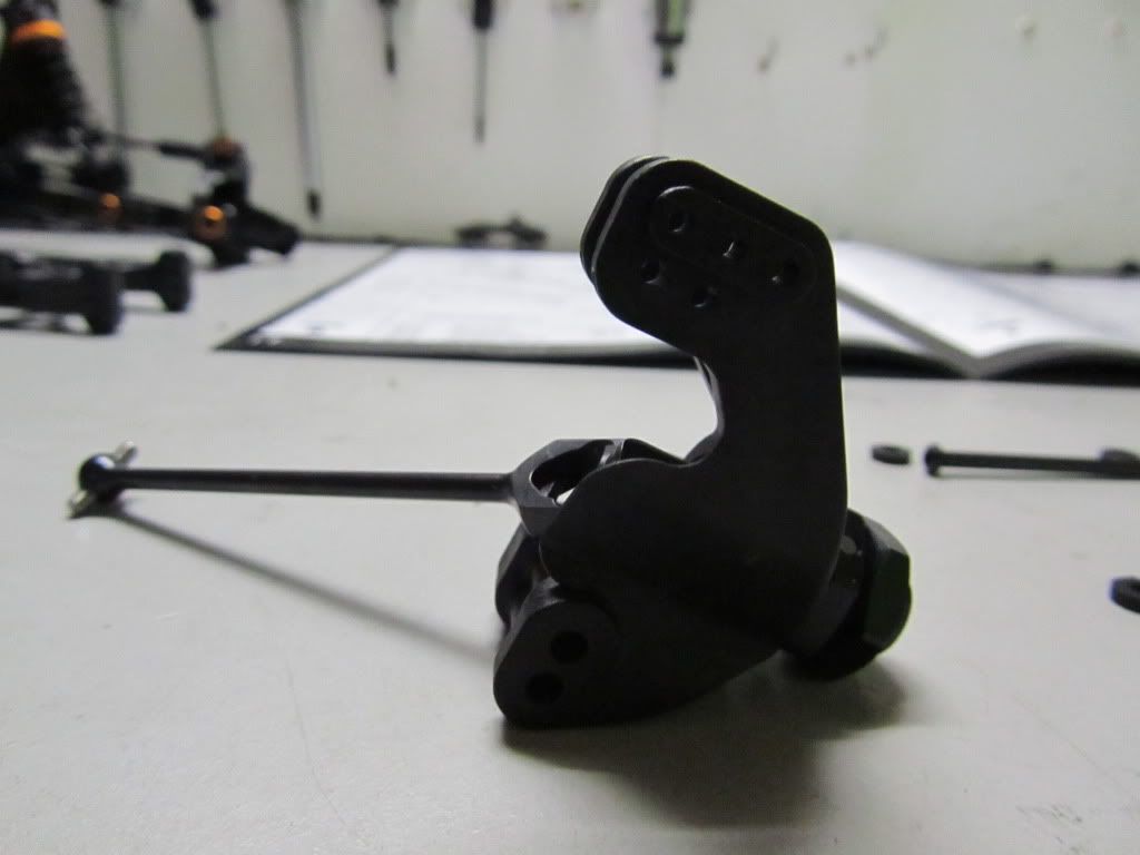

Ik was bezig met de rear driveshafts.

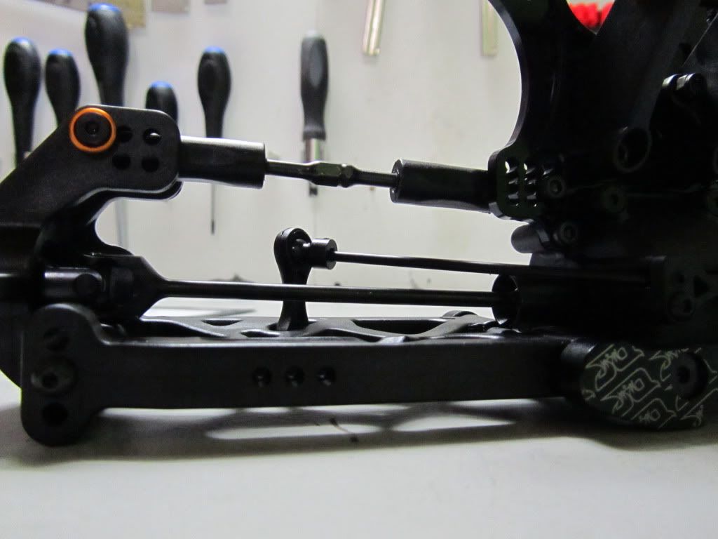

Netjes dat aan de voorkant de cvd koppeling afgeschermd is met een plastic kapje.

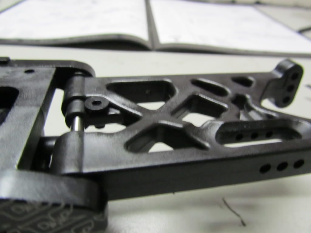

Hier kun je goed zien dat "the car" heel veel mogelijkheden vwb het instellen van de ophanging heeft.

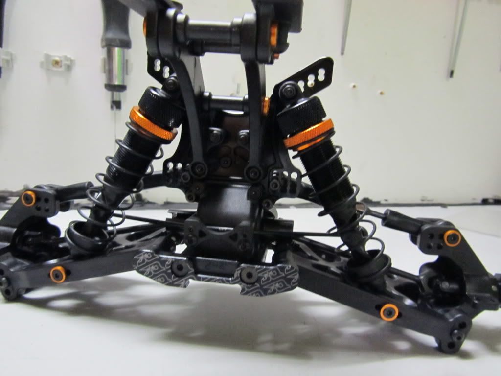

Ook de shocks achter mochten gemonteerd worden, achterkantje klaar.

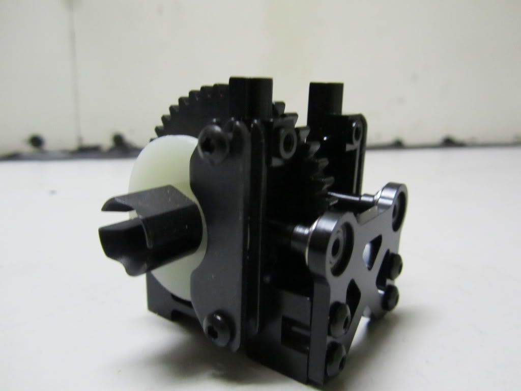

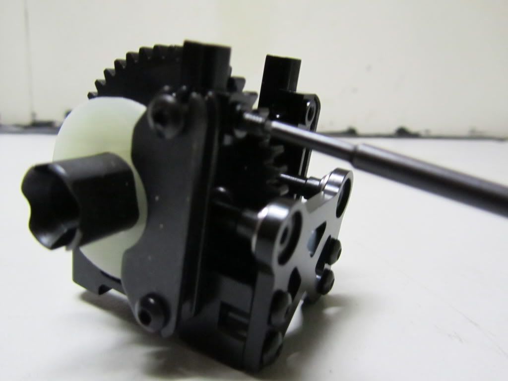

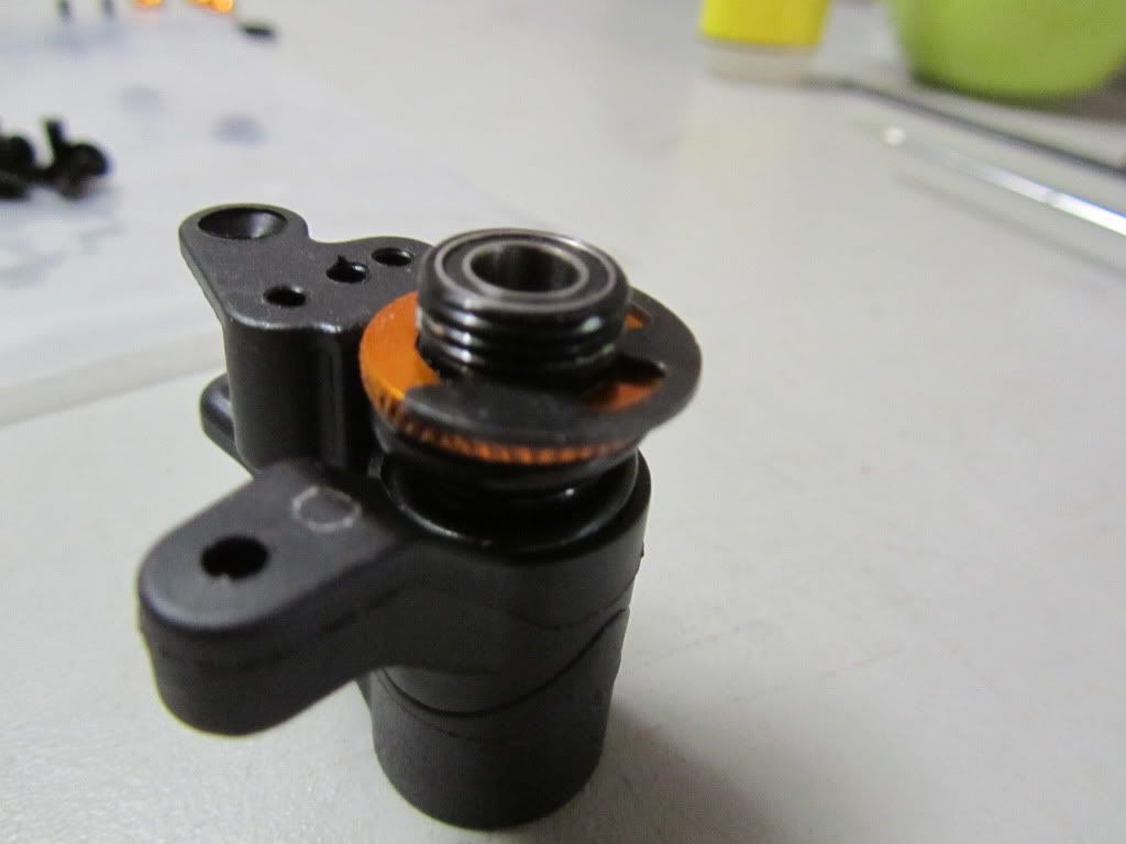

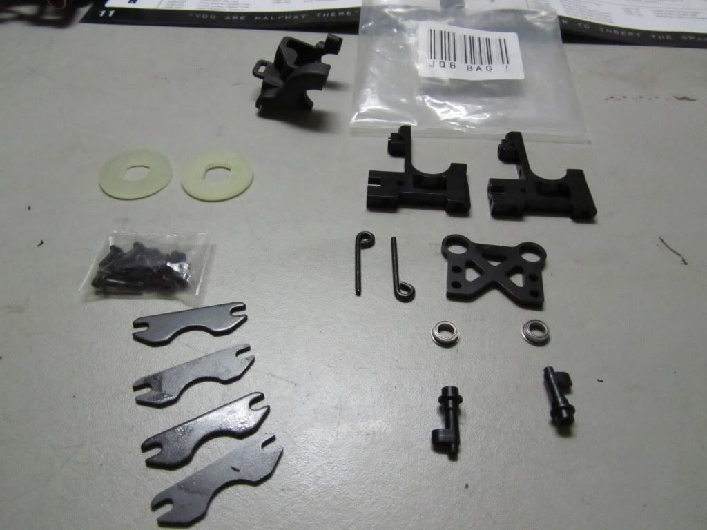

Zakje I "Center diff"
Center diff betekend vrij vertaald natuurlijk: "hier begint het gelazer":confused:
In de "the build tips" op de JQ website staat heel nadrukkelijk dat je hier rustig de tijd voor moet nemen om het in één keer goed te doen.
Met dit in mijn achterhoofd heb ik het natuurlijk eerst 3 keer fout gedaan.
na 5 minuten
Na 6 minuten.
Let op de "brake calipers" de puntjes die tegen je remvoering aandrukken.
er moet er 1 omhoog en 1 naar beneden.
Na 10 minuten
als je eenmaal de speling tussen de remschijf en voering hebt ingesteld zet je dit vast met schroevjes aan de zij- en onderkant
Na 15 minuten
Let op de inkeping daar waar de lagers van het middendiff komen.
Ik had ze in eerste instantie verkeerd om en daar kom je pas achter als je het laatste onderdeel wil installeren.
na 30 minuten
Ja, hij is nog een paar keer uit elkaar geweest :!:

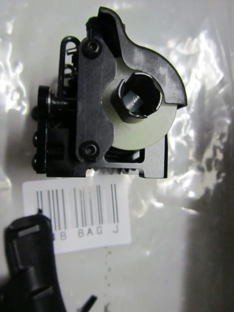

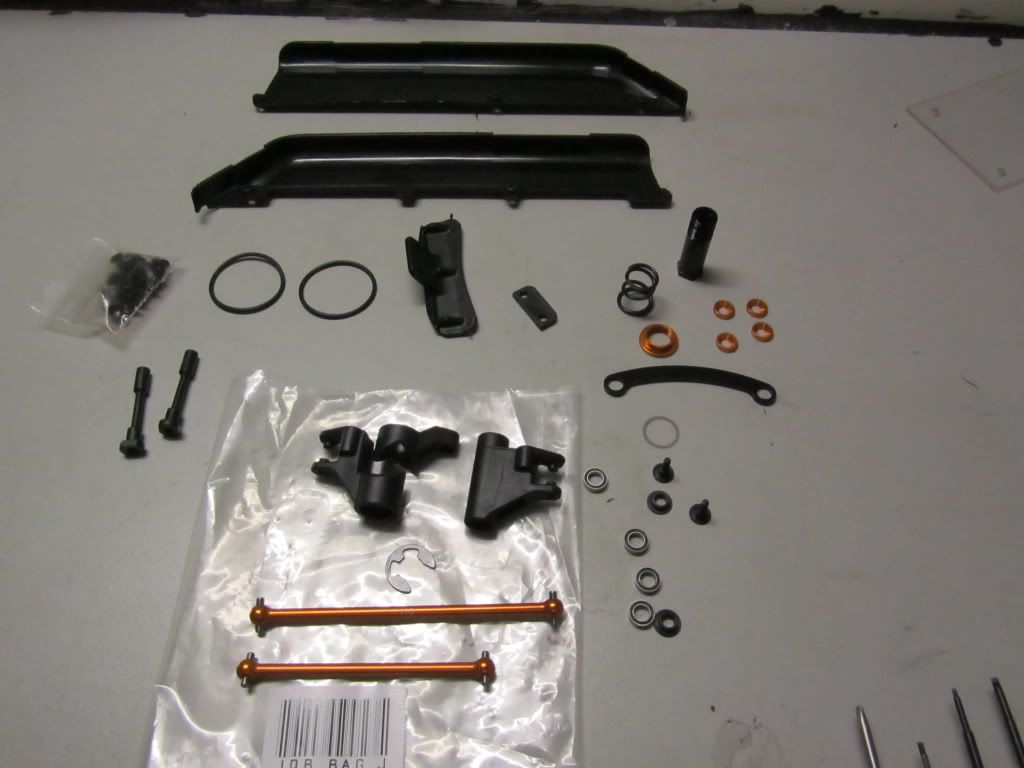

Voordat we zakje J openmaken even de achterste chassisbrace installeren uit zakje K, dat is later handiger.
Het is trouwens niet handig om de voorste brace nu ook al te installeren.

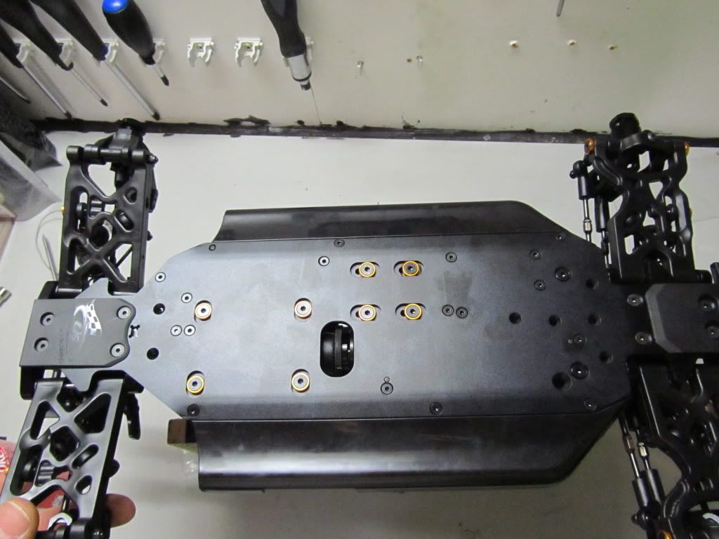

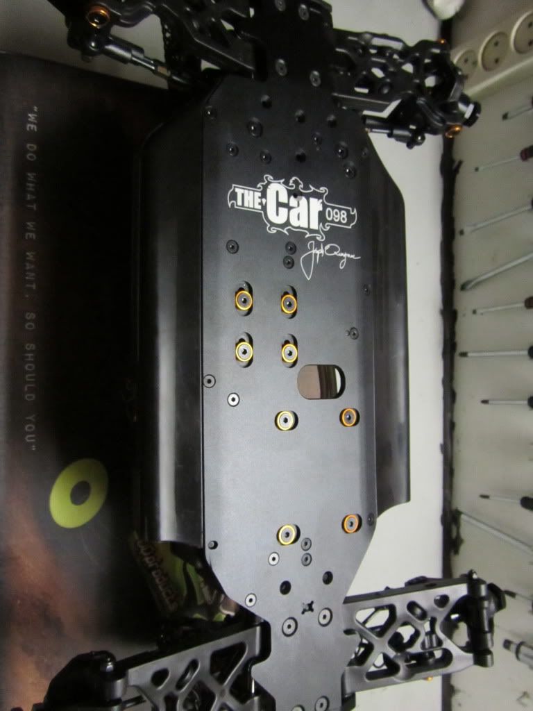

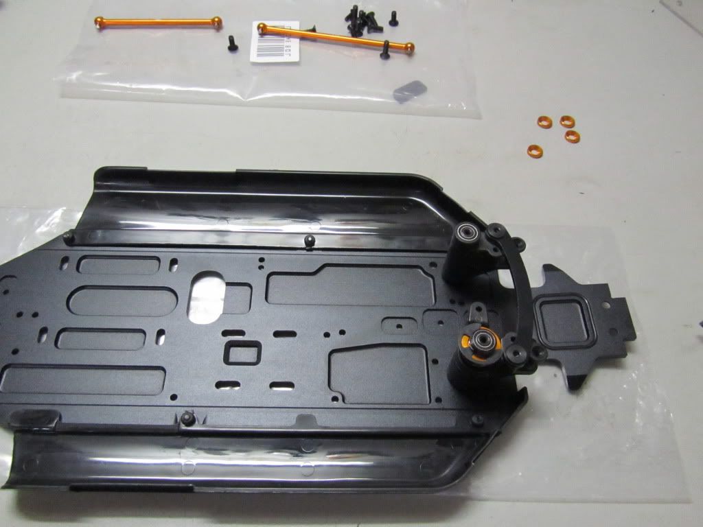

Zakje J "bodemplaat en stuurinrichting"
Grootste E-clip ooit!
de bodemplaat
pakkingen voor voor en achterdiff

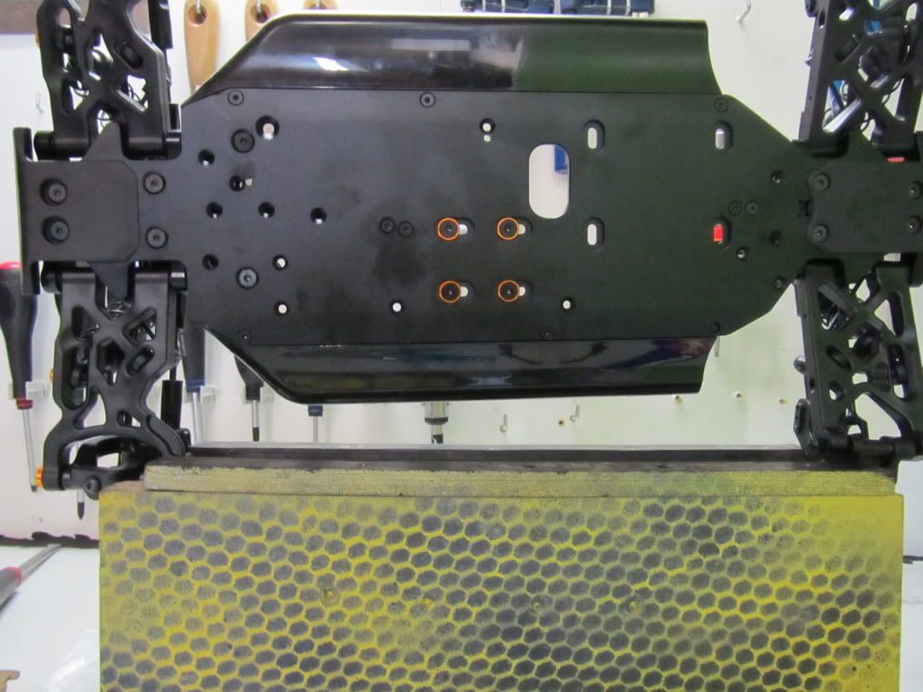

Zo lijkt het al bijna een auto, de skidplates worden natuurlijk direct geinstalleerd. Want ik heb een hekel aan bekraste bodemplaten.
stukjes brandstofslang in de outdrives van het middendiff
Onderkant

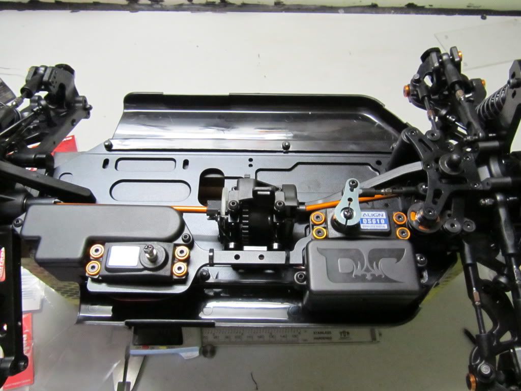

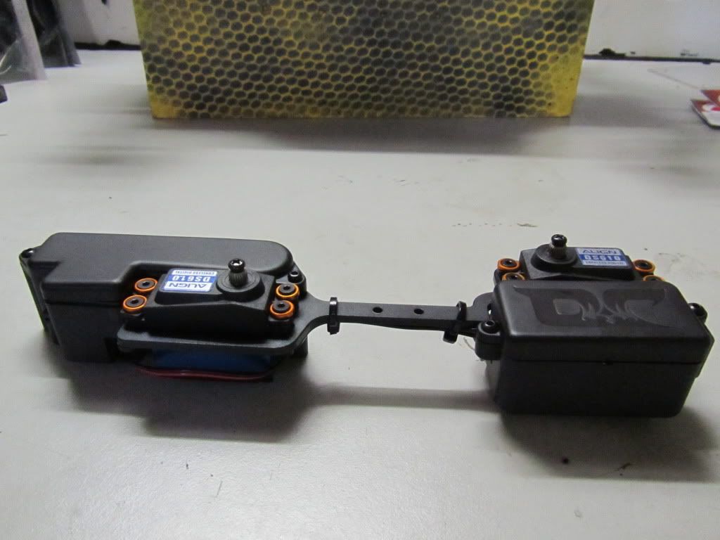

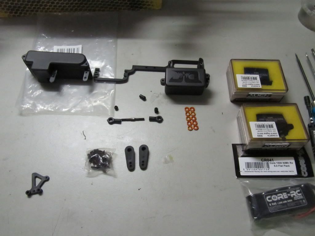

Zakje L "radiotray"
Ook hier weer alle gaatjes te krap.
Een aantal ruimertjes of kleine boortjes is een must bij het bouwen van deze auto.
Er is niet nagedacht over het wegwerken van de kabels, klein minpuntje.
En precies op tijd: de postbode :zon:
aka crossbrace's en allu servohoorns. (en nog wat spullen voor de truggy)
elektronica geinstalleerd

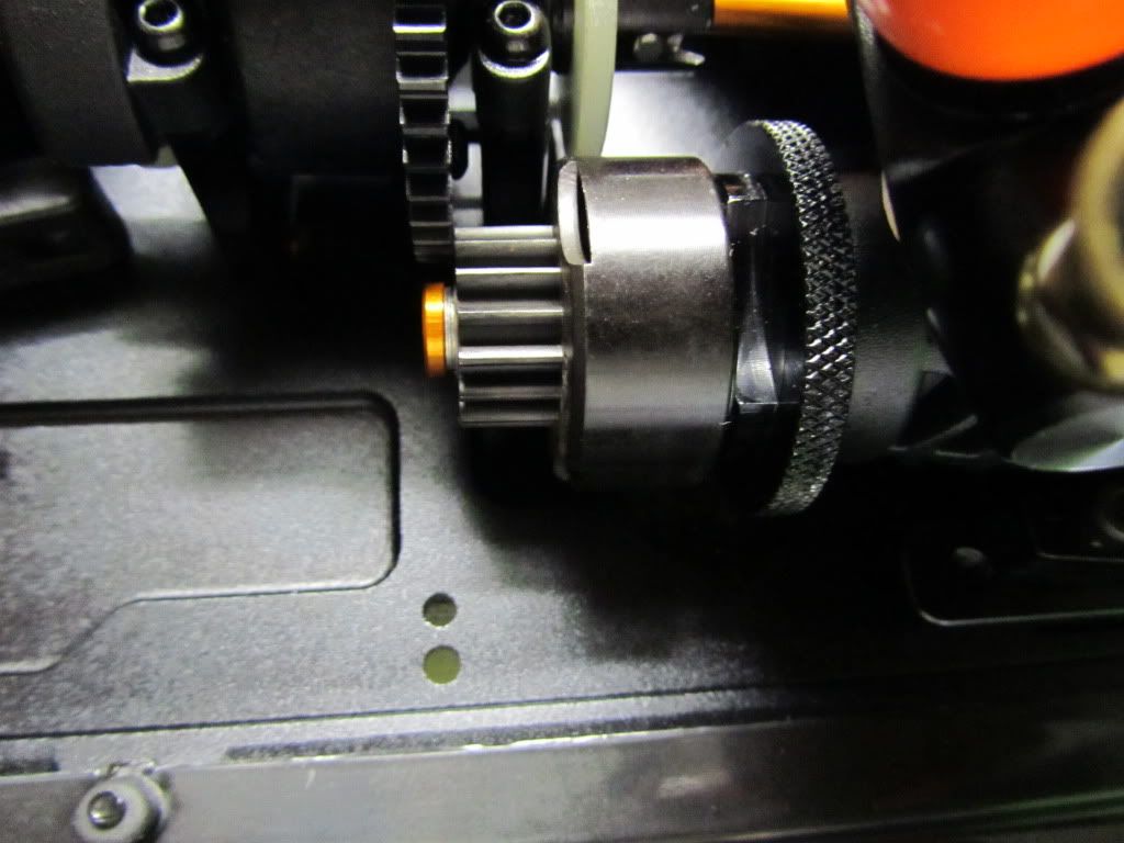

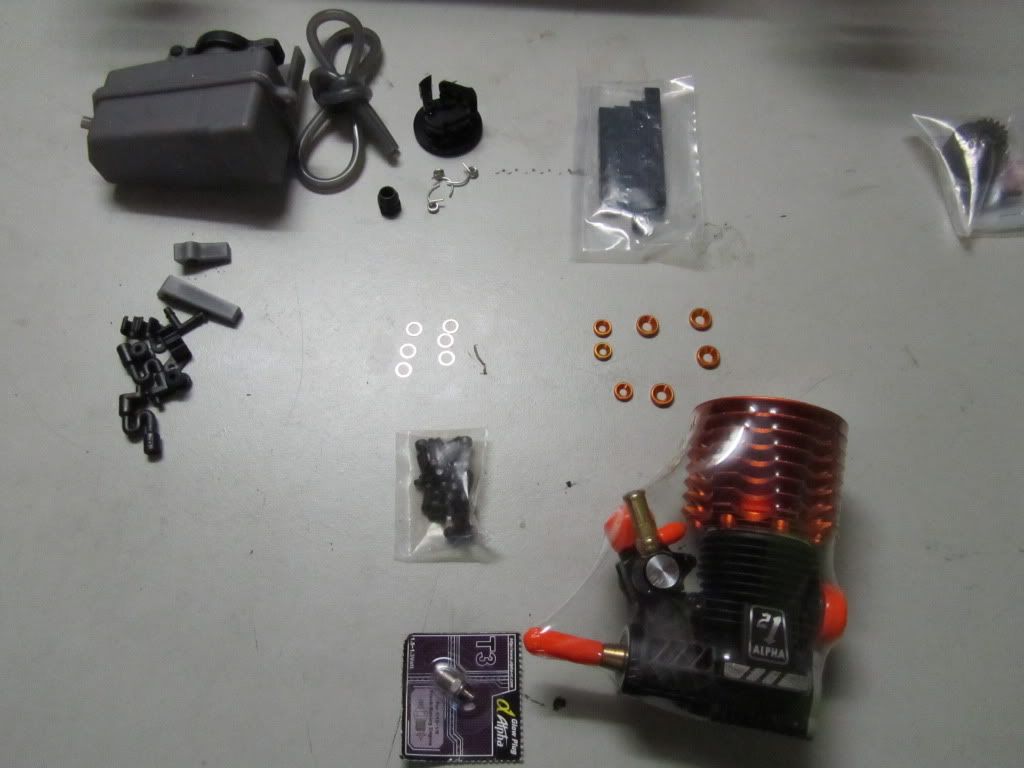

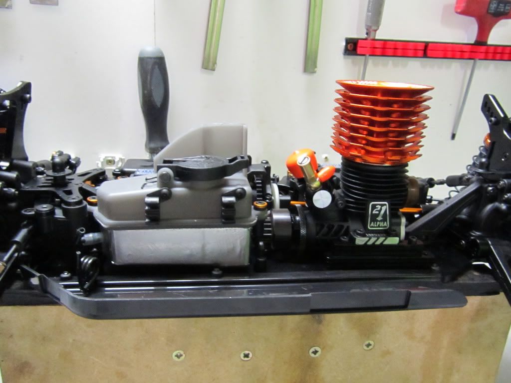

Zakje M "clutch, motor en fueltank"

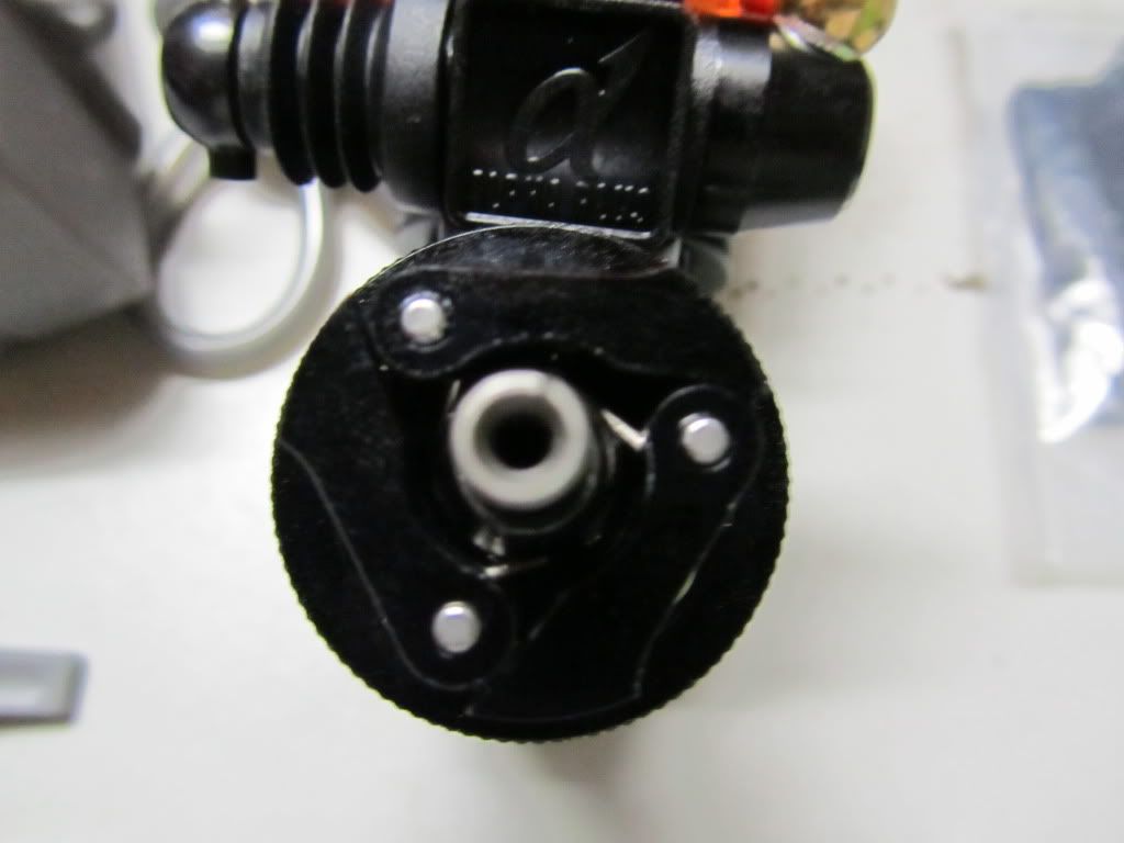

wat mist er op dit plaatje?
Nee? kleine hint dan
Inderdaad de clutchbell, er moest toch iets missen haha. Gelukkig had ik er net 1 van de postbode gekregen voor mijn X2, dus die moet nog even wachten.

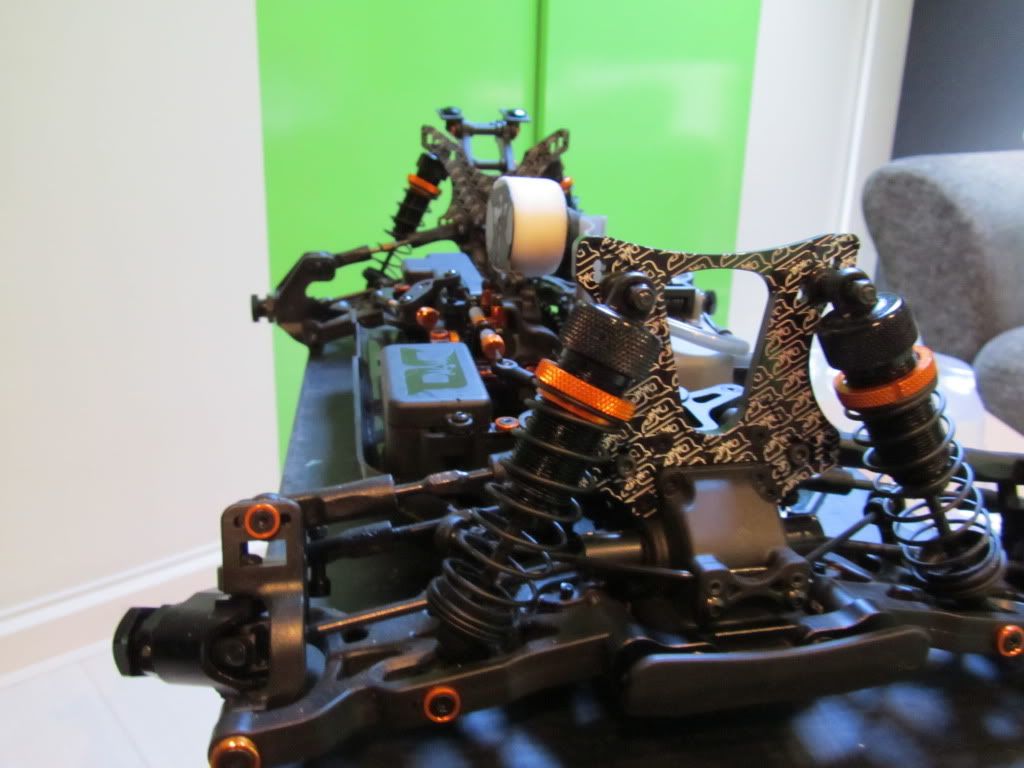

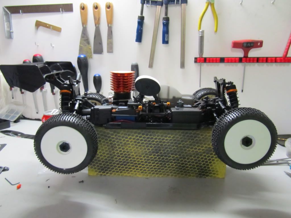

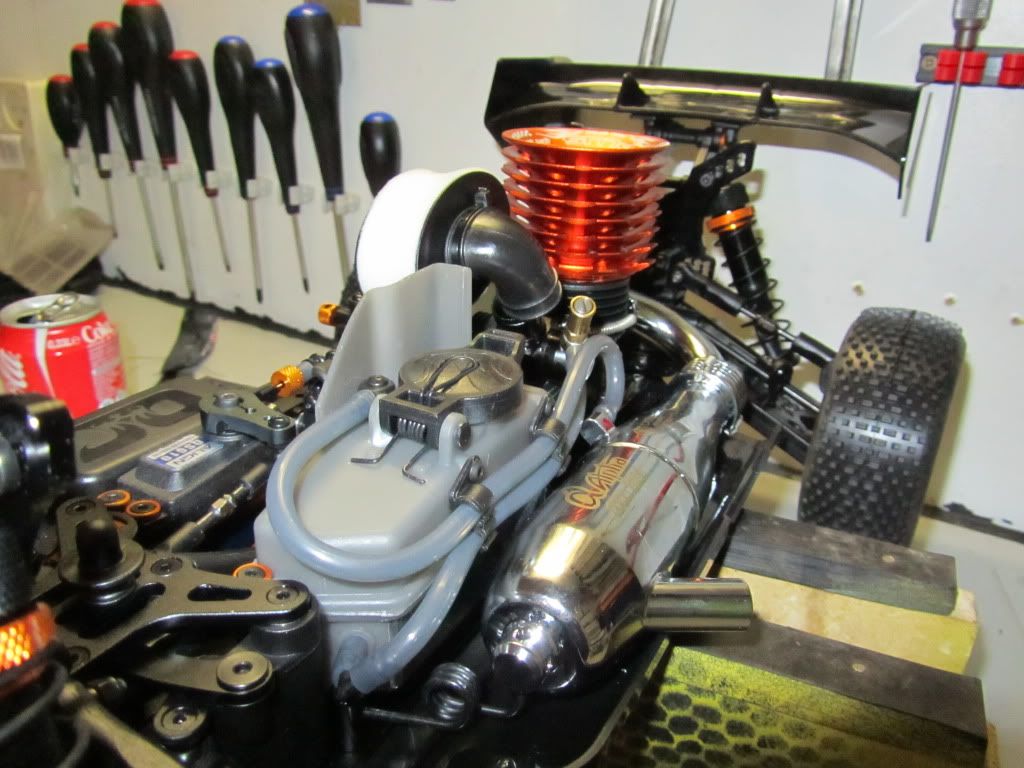

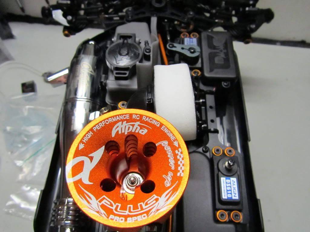

Motor geinstalleerd volgens het boekje, motor en middendiff in de voorste stand. maar volgens mij is de "mesh" niet helemaal goed.
Motorsteun omgedraaid en middendiff iets naar achteren en toen was het wel goed.
Zakje N "airfilter en uitlaatvastzetdingetje"
de uitlaat komt erg dicht op het tankje, dus toch maar even wat allu tape op de tank gemaakt.

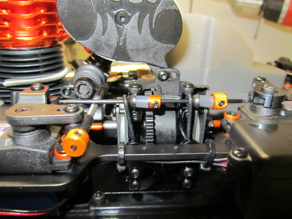

Het allerlaatste zakje; zakje O "linkage"
dit gaan we morgen afstellen
Brandstofslangetjes
TADAA

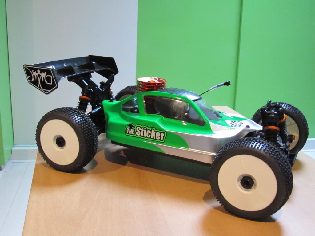

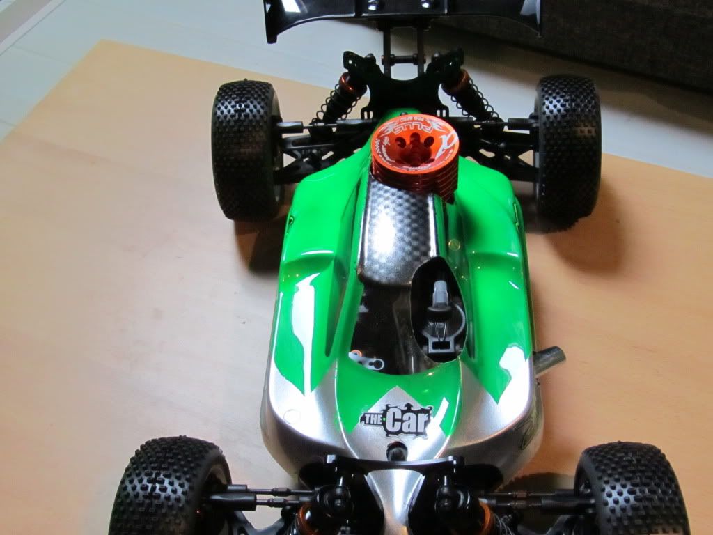

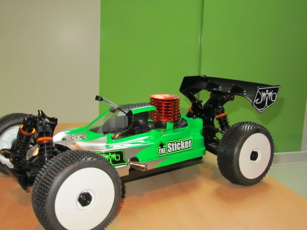

De kap
De kap is inmiddels gespoten.
Ik heb hiervoor zilver/ zwart gebruikt voor het dak
fluorescent groen en zilver voor de rest van de body.
Het afplakken en spuiten blijkt toch behoorlijk lastig.
als er een heel klein randje loszit loopt er direct al veel verf onder.
Er zitten dus ongeveer 142 foutjes in, maar van een meter of 10 zie je daar al niks meer van :D
De foto's
het groen lijkt hier niet zo fel als in het echt.
En hiermee is voor mij het bouwverslag ook klaar.
